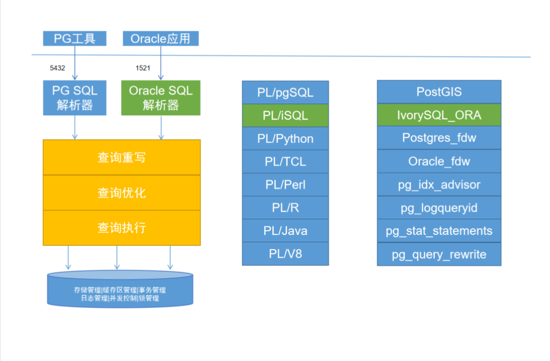

IvorySQL 是一个开源的“Oracle兼容” PostgreSQL 内核,由瀚高出品,使用 Apache 2.0 许可证。目前 Pigsty 支持在自建本地 RDS 时使用 IvorySQL 内核替代原生的 PostgreSQL 内核,提供和原版一样的监控,备份,高可用,IaC 等能力,并运行 “Oracle 兼容模式
当然这里的 Oracle 兼容是 Pl/SQL,语法,内置函数、数据类型、系统视图、MERGE 以及 GUC参数层面上的兼容, 不是BabelfishopenHaloFerretDB 那种可以不改客户端驱动的缆协议兼容。
所以用户还是要使用 PostgreSQL 的客户端工具来访问 IvorySQL,但是可以使用 Oracle 兼容的语法。当然我也能理解这里的考虑,毕竟 Oracle 的法务可是业界知名,臭名昭著。要是搞了客户端协议兼容,估计要被搞了。目前据说只有达梦脑壳铁干了这个。

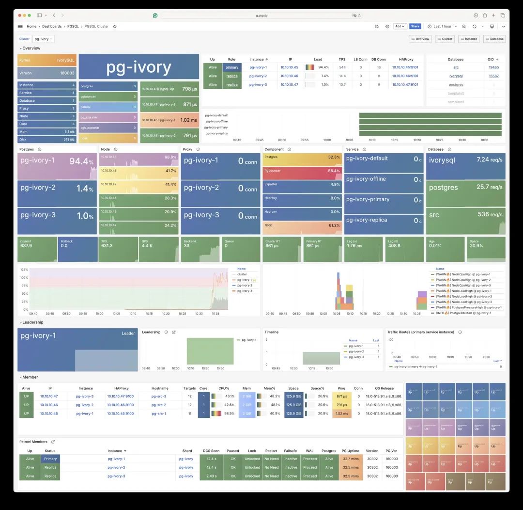

使用标准流程安装Pigsty,并使用ivory配置模板:
curl -fsSL https://repo.pigsty.cc/get | bash; cd ~/pigsty ./bootstrap              # 安装 Pigsty 依赖 ./configure -c ivory     # 使用 IvorySQL 配置模板 ./install.yml            # 使用剧本执行部署
啊是的,就是这么简单,只要使用 IvorySQL 配置模板替代默认的配置模板,你就可以拉起 “Oracle” 兼容的 PG RDS 了。
对于生产环境部署,您应当在执行./install.yml进行部署前,编辑自动生成的pigsty.yml配置文件,修改密码等参数。
当前最新的 IvorySQL 4.4 等效于 PostgreSQL 17,任何兼容 PostgreSQL 线缆协议的客户端工具都可以访问 IvorySQL 集群。
不过,默认情况下,你可以使用 PostgreSQL 客户端从另一个1521端口访问,这种情况下默认使用 Oracle 兼容模式。
