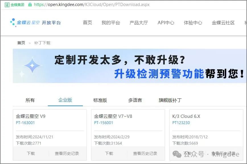

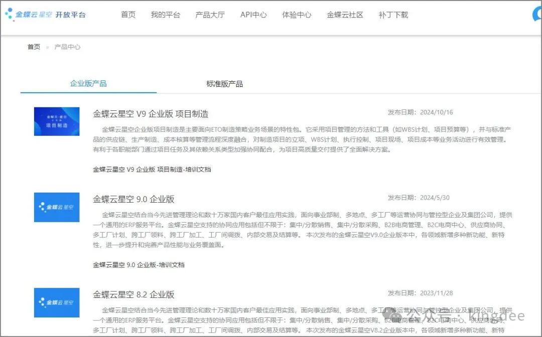

2.1 下载金蝶云星空V9安装包
1、 DVD包下载路径
      点击产品介绍说明,进入产品详细介绍页面,点击【下载安装包】进行安装包下载。

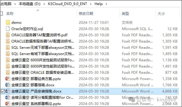

      本文以硬件环境6C,32G,1TSSD,系统环境为windows server2016,sql server2012为例编写(操作系统和数据库安装不在本文档描述范围,需要IT工程师先行部署)。硬件的推荐配置可以参考金蝶云星空DVD安装包下,help文件夹中的产品安装指南,获取当前版本支持的操作系统和数据库版本信息。

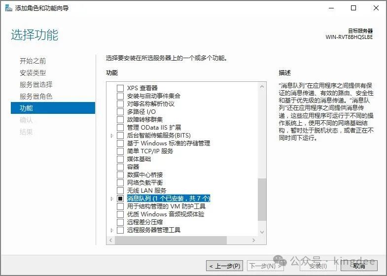

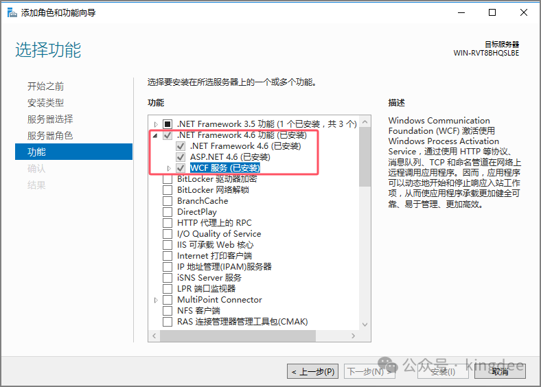

1、服务器管理器中安装IIS 和 .net4.8(V9版本之前.net4.5即可)、消息队列。
    1. IIS中除了FTP服务器之外,其他的功能建议都展开勾选安装。
     2. 自带的.net4.x版本全部勾选安装。
    3. 在下方勾选消息队列安装。

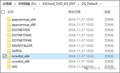

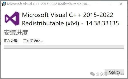

    4. 在安装包中找到安装包K3Cloud_DVD_9.0_ENT\OS_Default\vcredist_x64安装vc_redist.x64.exe(如果操作系统自身不带.net4.8,还需要在安装包K3Cloud_DVD_9.0_ENT\OS_Default\DOTNETFX48中找到ndp48-x86-x64-allos-enu.exe进行安装)。

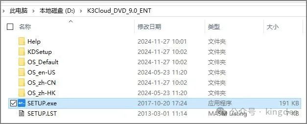

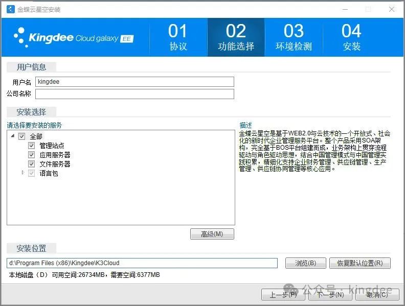

1、运行setup.exe安装程序,进入到安装欢迎界面,点击“开始”,进入下一步安装步骤。
2、录入公司名称,选择安装位置(可以自定义路径,不要安装在中文路径下)。

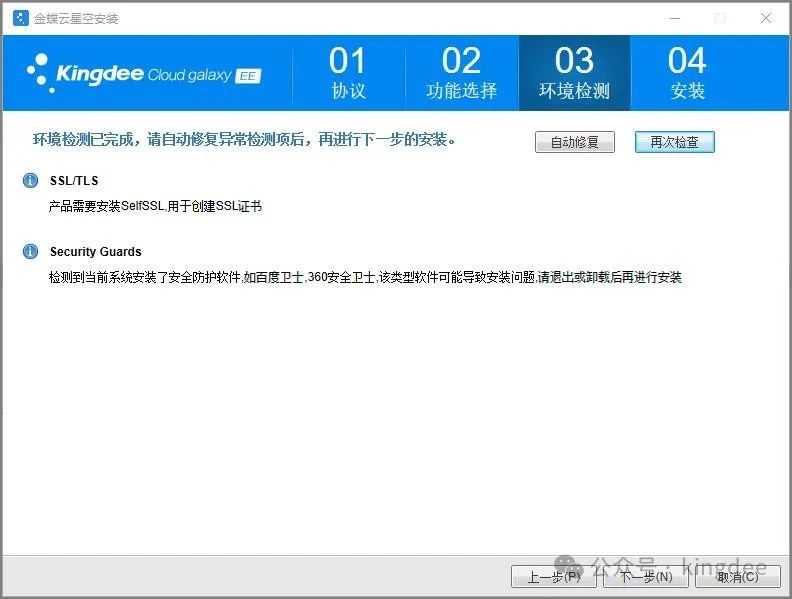

3、下一步之后,会进行环境检测,因为在之前已经安装好必要的环境依赖,所以检测基本可以通过,下图中的2个可以忽略(安全软件最好在安装过程中退出,可能出现误拦截的情况)。

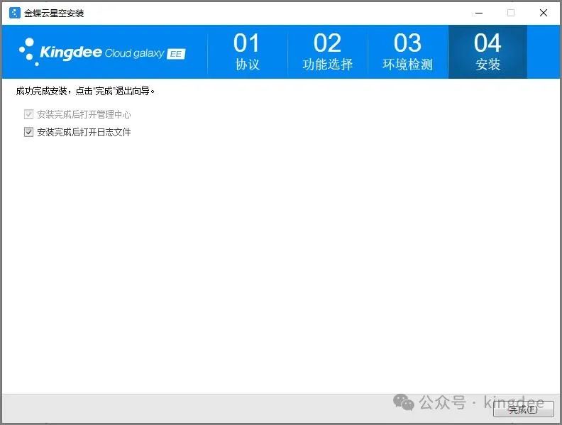

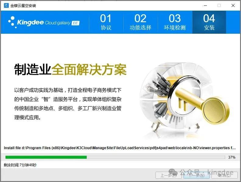

4、点击下一步,正式开始安装。
5、安装完成。

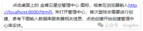

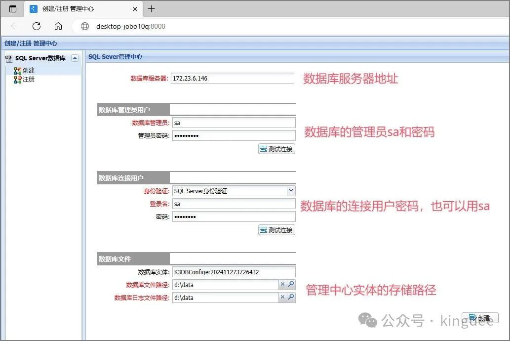

6、创建管理中心。
数据库服务器:数据库服务器的ip或者机器名。
数据库管理员用户:能连接数据库服务器的管理账号和密码,一般为sa。
数据库连接用户:能连接数据库服务器的一般账号和密码,可以同数据库管理员用户。
数据库实体:系统自动生成,该实体为管理数据库的数据库实体。
数据库文件路径:数据库实体存放的本地路径,点击搜索按钮会弹出数据库服务器的文件路径,根据自己的需要进行设置。
数据库日志文件路径:日志库存放的路径,默认设置成和数据库文件路径相同。

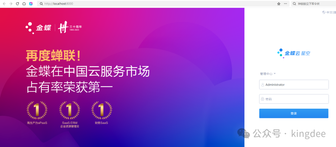

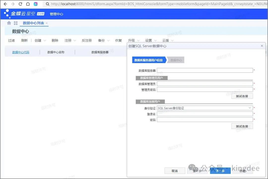

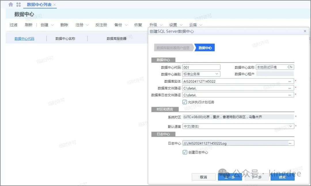

7、登录管理中心并创建数据中心。
      管理库创建完成后,登录管理中心,管理中心登录账号密码默认为:Administrator\888888
    进入【数据中心列表】可进行业务数据中心创建和维护(创建、删除、注册、反注册、备份、恢复等)。
       输入数据库服务器ip或者机器名,数据库管理员账号,数据库连接用户(可以同管理数据中心创建),下一步输入数据中心名称,选择数据库实体存放路径,进行业务数据中心的创建。

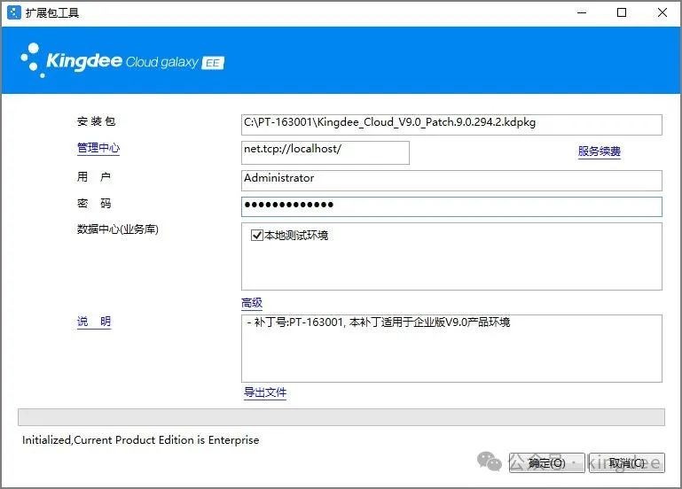

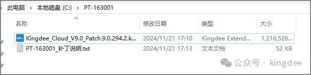

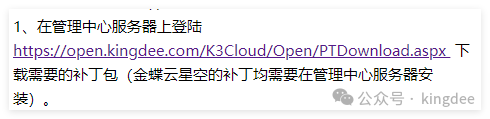

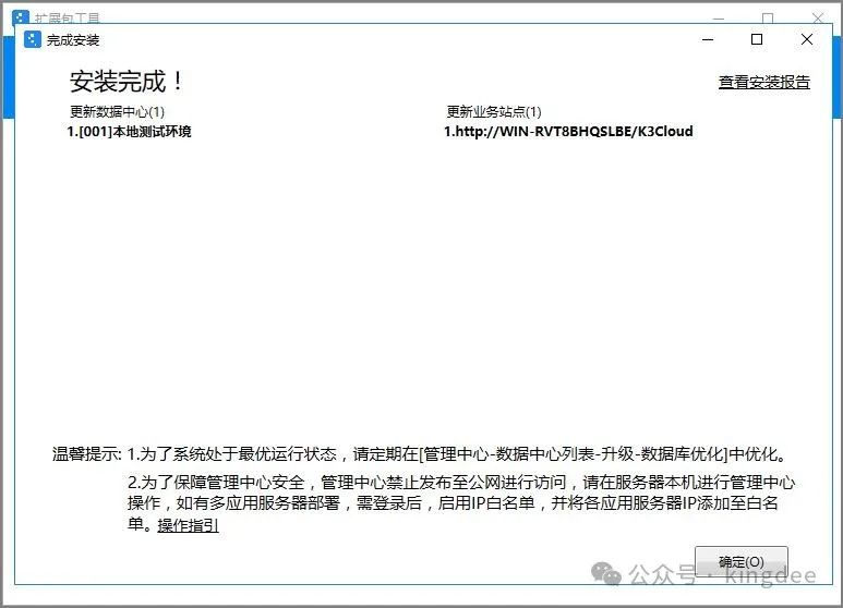

2.5更新标准产品补丁

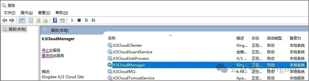

2、补丁安装依赖K3cloudManager服务(环境安装完成后,该服务会自动生成),检查服务器是否正常启动。

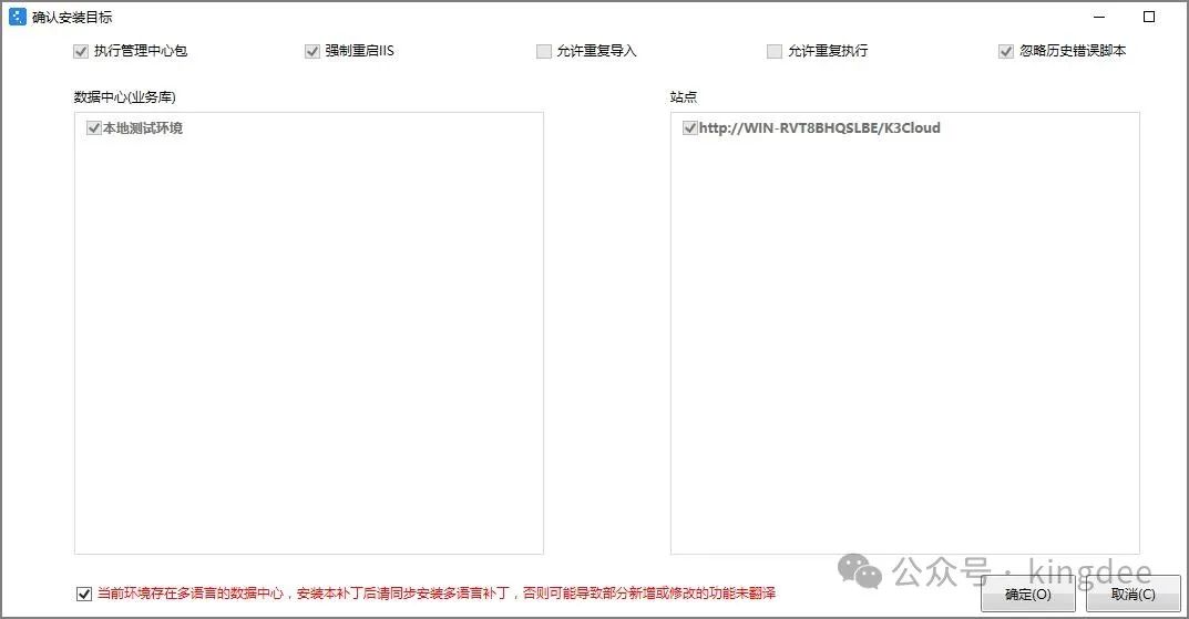

3、 在管理中心服务器打开补丁包安装文件。
4、 输入管理中心登录密码,点击确定
5、 在弹出的确认安装框再次点击确定开始安装,等待安装完成(补丁安装过程,用户无法正常使用星空系统)。
       到这里,星空标准功能已经安装完成并升级到了目前最新的9.0.0.20241121版本。

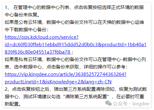

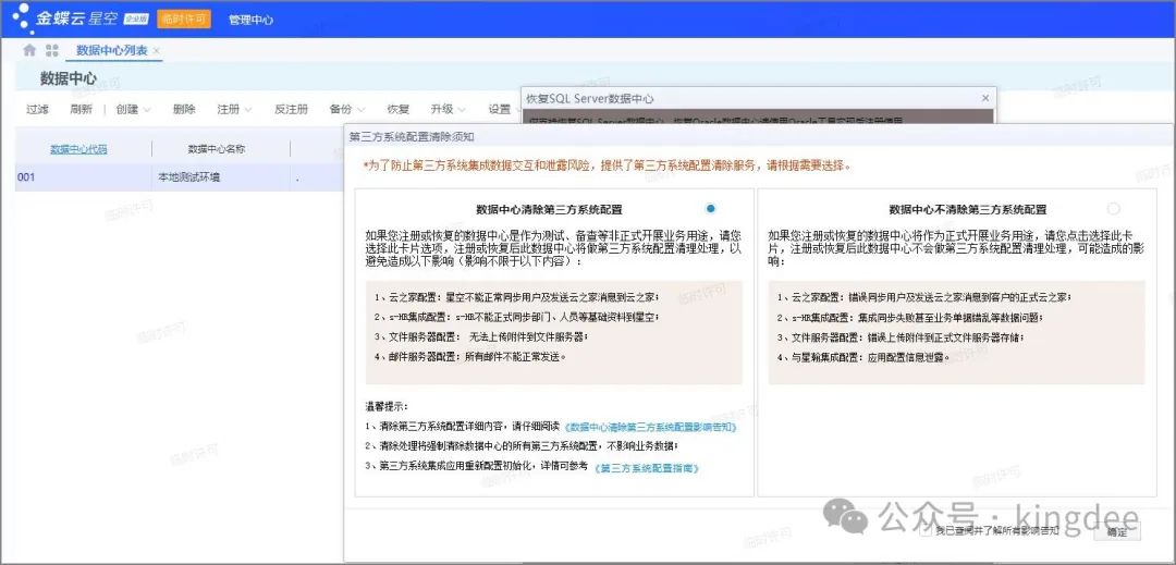

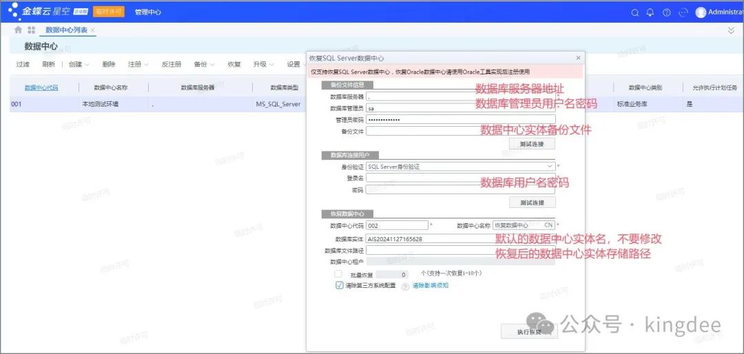

3. 恢复数据中心备份
3、如何恢复数据中心的截图如下:

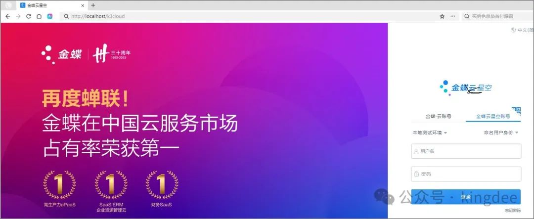

等待恢复完成之后,登陆客户端或者浏览器选择对应的数据中心访问。

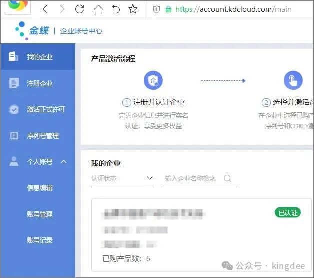

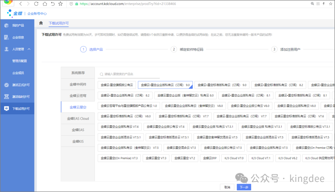

      在云平台申请临时许可,但仅限3个用户,单次申请有效期3个月,申请时企业需要是已认证状态。
超过3哥用户的临时许可申请,请联系当地金蝶工程师协助。

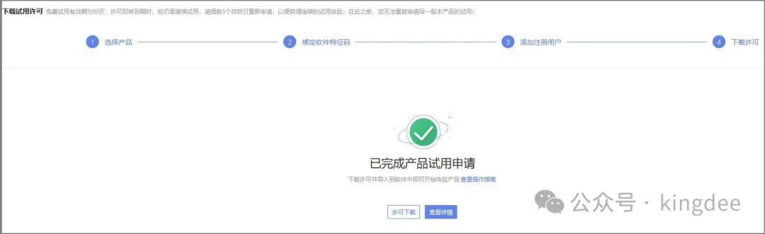

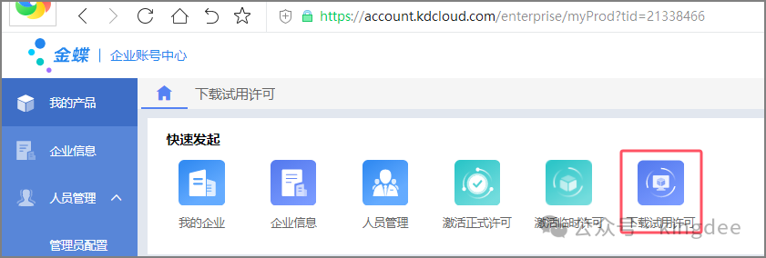

获取3个用户的临时许可申请如下步骤:

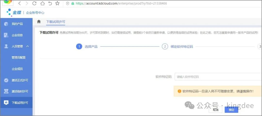

2、 点【下载试用许可】。
3、 选择和安装产品符合的许可(不能选择公有云)

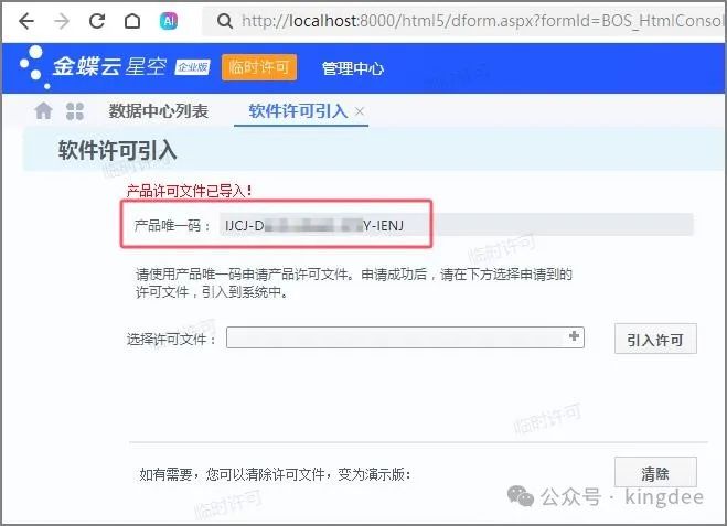

4、 输入软件特征码。特征码可以从管理中心的软件许可引入获取,如下图所示:
5、下一步就到注册用户列表界面了,如果软件里面已经有用户了,可以不用录入用户,直接下一步生成许可导入管理中心,重启IIS,再到查询用户列表,勾选用户同步就可以了。
如果软件里面没有用户或服务器不能联网无法同步用户,可以在此新增用户,再下一步生成许可导入管理中心。

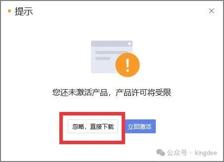

6、下载许可时,会提示产品未激活,选择忽略直接下载。

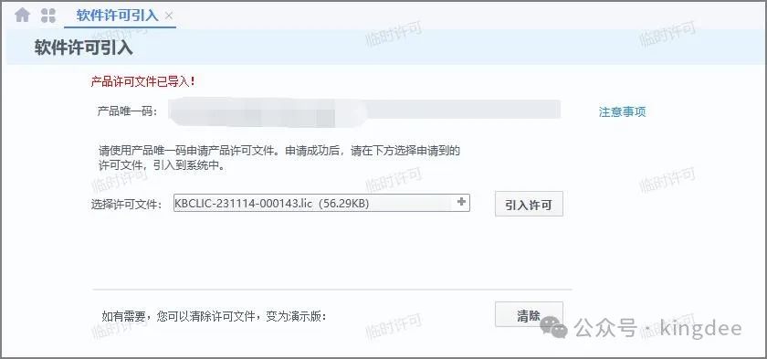

7、下载许可在管理中心导入,导入成功后重启IIS。
