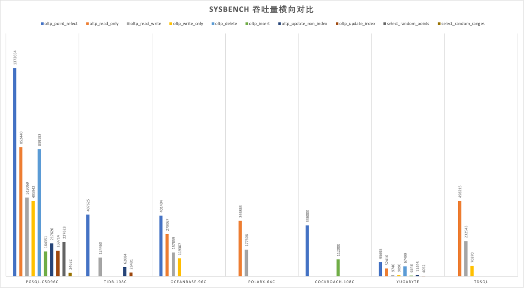

首先,分布式数据库因其内在局限性,会牺牲许多功能,只能提供较为简单有限的 CRUD 查询支持。其次,分布式数据库因为需要通过多次网络 RPC 完成请求,所以性能相比集中式数据库通常有70%以上的折损。再者,分布式数据库通常由DN/CN以及TSO等多个组件构成,运维管理复杂,引入大量非本质复杂度最后,分布式数据库在高可用容灾方面相较于经典集中式主从并没有质变,反而因为复数组件引入大量额外失效点。
SYSBENCH吞吐对比[2]
在以前,分布式数据库的利弊权衡是成立的:互联网需要更大的数据存储容量与更高的访问吞吐量:个问题是必须解决的,而这些缺点是可以克服的但今日,硬件的发展废问了  的问题,那么分布式数据库的存在意义就连同着它想解决的问题本身被一并抹除了。

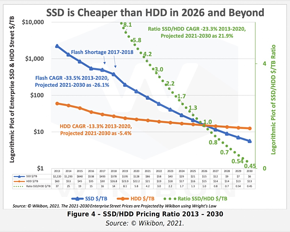

摩尔定律指出,每18~24个月,处理器性能翻倍,成本减半。这个规律也基本适用于存储。从2013年开始到2023年是5~6个周期,性能和成本和10年前比应该有几十倍的差距,是不是这样呢?

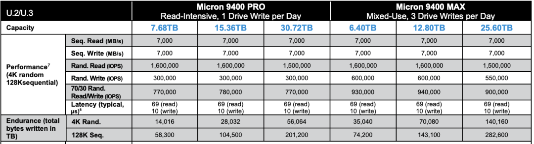

让我们看一下 2013 年典型 SSD 的性能指标,并与 2023 当下主流 PCI-e Gen4 NVMe SSD 的典型产品进行对比。不难发现:硬盘4K随机读写 IOPS从 60K/40K 到了 1600K/600K,价格从 2220$/TB 到 40$/TB 。性能翻了 15 ~ 26 倍,价格便宜了 56 倍。
十年前,机械硬盘还是绝对主流。1TB 的硬盘价格大概七八百元,64GB 的SSD 还要再贵点。十年后,主流 3.2TB 的企业级 NVMe SSD 也不过三千块钱。按五年质保折算,1TB每月成本只要 16块钱,每年成本不到 200块作为参考,云厂商号称物美价廉的 S3对象存储都要 1800¥/TB·年。
典型的第五代本地 NVMe 磁盘单卡最大容量可达 32TB~ 64TB,提供 70µs/10µs 4K随机读/写延迟,2500K/600K 的读写IOPS,第五代更是有着单卡十几GB/s 的惊人带宽。

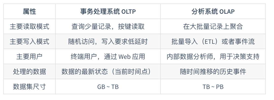

对于大规模数据分析OLAP来说,分布式可以说是必不可少(不过这种一般称为数据仓库,MPP);但是在事务处理OLTP领域,分布式可以说是大可不必OTLP数据库属于工作性记忆,而工作记忆的特点就是小、快、功能丰富。即使是非常庞大的业务系统,同一时刻活跃的工作集也不会特别大。OLTP 系统设计的一个基本经验法则就是:如果你的问题规模可以在单机内解决,就不要去折腾分布式数据库

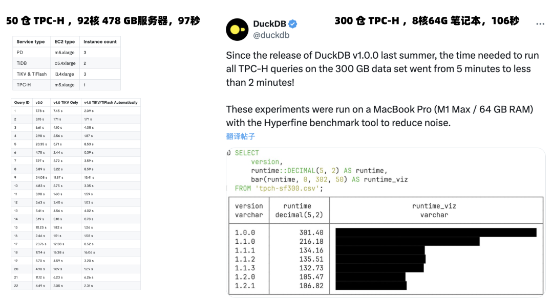

所以一些分布式数据库开始自救转型, HTAP 是一个典型例子:分布式搞事务鸡肋,但是做分析很好呀。那么为什么不能捏在一起凑一凑?一套系统,同时可以做事务处理与分析哟!但真实世界的工程师都明白:AP系统和TP系统各有各的模式,强行把两个需求南辕北辙的系统硬捏合在一块,只会让两件事都难以成功
不论是使用经典 ETL/CDC 推拉到专用 ClickHouse/Greenplum/Doris 去处理,还是逻辑复制到In-Mem列存的专用从库,哪一种都要比用一个奇美拉杂交HTAP数据库要更靠谱。甚至现在连分析都不一定非要分布式不可:一个最典的例子莫过于: TiDB 官网的 92C 478G 服务器跑 TPC-H 50 仓结果,跟DuckDB 单机用一台 Mac 8C 64G 跑 300 仓结果的耗时基本相同。
