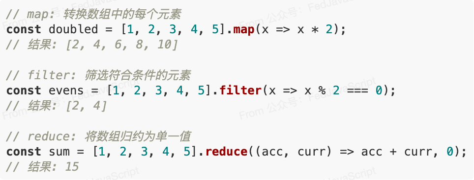

map、filter 和 reduce
这些高阶函数不仅仅是循环,更是数据转换的强大工具:
优势
  • 代码更具表达力,直接表明意图
  • 链式调用可以创建复杂的数据处理管道
  • 不可变操作,原数组不会被修改

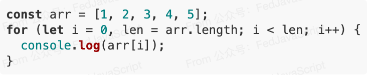

1. 缓存数组长度
在传统 for 循环中,缓存数组长度可以避免每次迭代都计算长度:

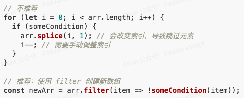

2. 避免在循环中修改数组
在循环中修改正在遍历的数组会导致不可预测的结果:
