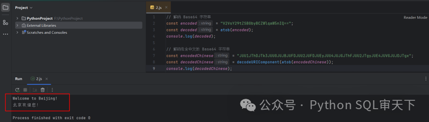

运行结果:
atob 函数用法:
接受一个 Base64 编码的字符串,如果输入的 Base64 字符串无效,会抛出错误。对于非 ASCII 字符的解码,可能需要结合 decodeURIComponent。返回解码后的原始字符串。
// 解码 Base64 字符串const encoded = "V2VsY29tZSB0byBCZWlqaW5nIQ==";const decoded = atob(encoded);console.log(decoded);
// 解码包含中文的 Base64 字符串const encodedChinese = "JUU1JThDJTk3JUU0JUJBJUFDJUU2JUFDJUEyJUU4JUJGJThFJUU2JTgyJUE4JUVGJUJDJTgx";const decodedChinese = decodeURIComponent(atob(encodedChinese));console.log(decodedChinese);
运行结果:
