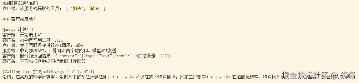

先看打满日志的demo运行起来起来后,我们获得的信息:
我们的服务端写了两个简单的工具,加法减法
服务端启动成功之后,客户端成功的从服务端获取到了这两个工具。
我们发起了一个问题:计算1+1

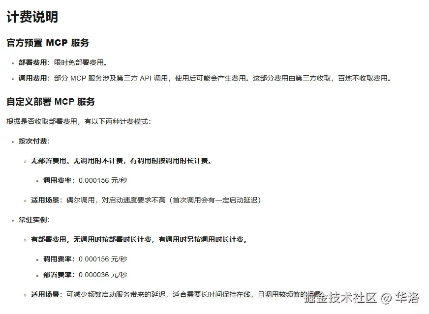

来看看百炼吧,阿里的百炼目前推出了MCP的功能,支持在百炼上部署MCP server。
也是要花钱的朋友~,三方API调用费用另算。

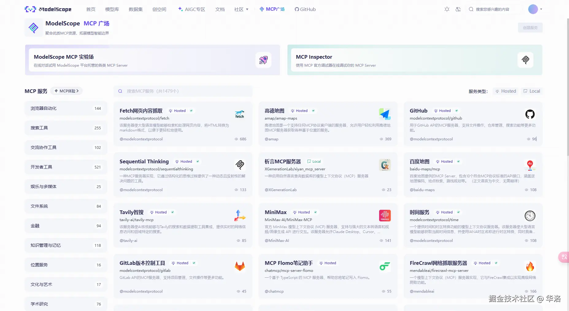

阿里的魔塔社区提供了大量的MCP,可以看到有一些大厂的服务在,当然有收费的有免费的,各位可以尝试
