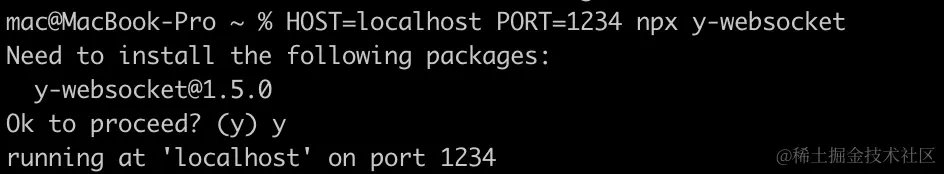

服务端
只需要在终端里运行
HOST=localhost PORT=1234 npx y-websocket
效果
现在就可以实现协同文档的效果啦!!!
