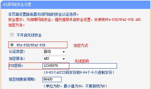

三.点击“无线设置”——>“无线安全设置”——>选择“WPA-PSK/WPA2-PSK”——>设置“PSK密码”——>点击下面的“保存”。
记住参数:SSID——>zhangsan,信道——>1,加密方式WPA-PAK/WPA2-PSK,密码123456。

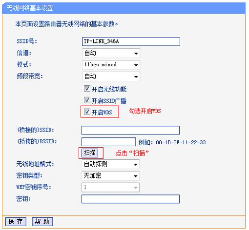

四.副路由器B设置——>登录B路由器设置页面——>点击“无线设置”——>“无线基本设置”——>勾选“开启WDS”——>并点击“扫描”。

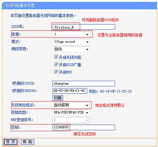

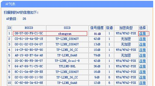

五.在扫描页面找到主路由器A的“SSID”(zhangsan)——>点击“连接”。
六.设置“信道”为1——>“密钥类型”选择:WPA-PSK/WPA2-PSK——>在“密钥”填写主路由器A上的无线连接密码——>点击“保存”。

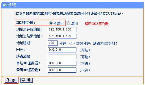

七.关闭DHCP服务:在设置界面点击“DHCP服务器”——>“DHCP服务”——>“DHCP服务器”选择:不启用——>点击“保存”。

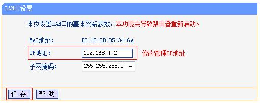

八.更改LAN口IP:点击“网络参数”——>“LAN口设置”——>“IP地址”修改为:192.168.1.2(建议为同一网段)。修改完成点击 保存,弹出确定页面点击 确定,等待重启完成。

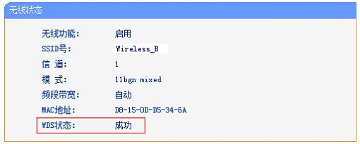

九.重启后——>要在浏览器中输入:192.168.1.2来重新登录到副路由器B的设置界面——>在副路由器B上点击“运行状态”——>查看“无线状态”下面的“WDS状态”,如果显示成功,则表示WDS桥接设置成功。
