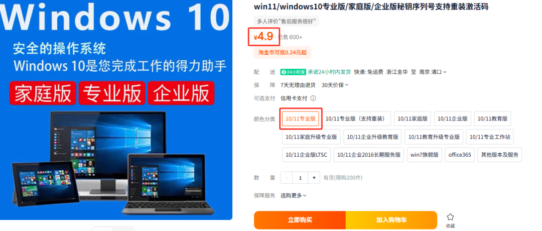

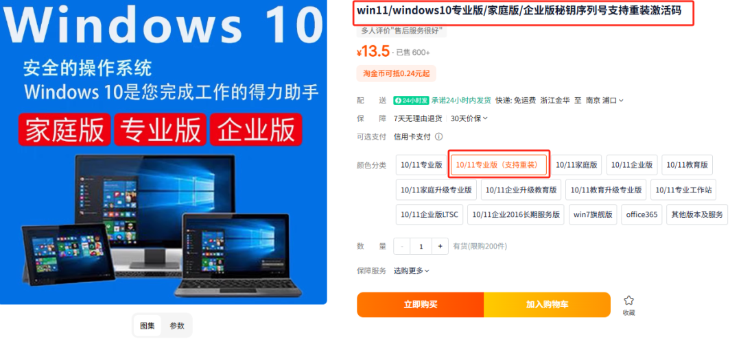

那我查看一下,某宝的操作系统价格,可以看到大多数都是几块钱的密钥,那这里有人会说,这个密钥是网上那种破解激活的密钥吗?这里我要说一下,不是的。如果你购买之后,的确会给你一串25位字符的产品密钥,的确可以通过联网或电话到微软官方网站上激活。
那你们说我都拿到密钥可以到官方网站激活了,那这个密钥肯定就是正版密钥呀。那又有一个问题,如果是正版密钥,那为什么几块钱就可以买得到,那卖家不是亏吗?

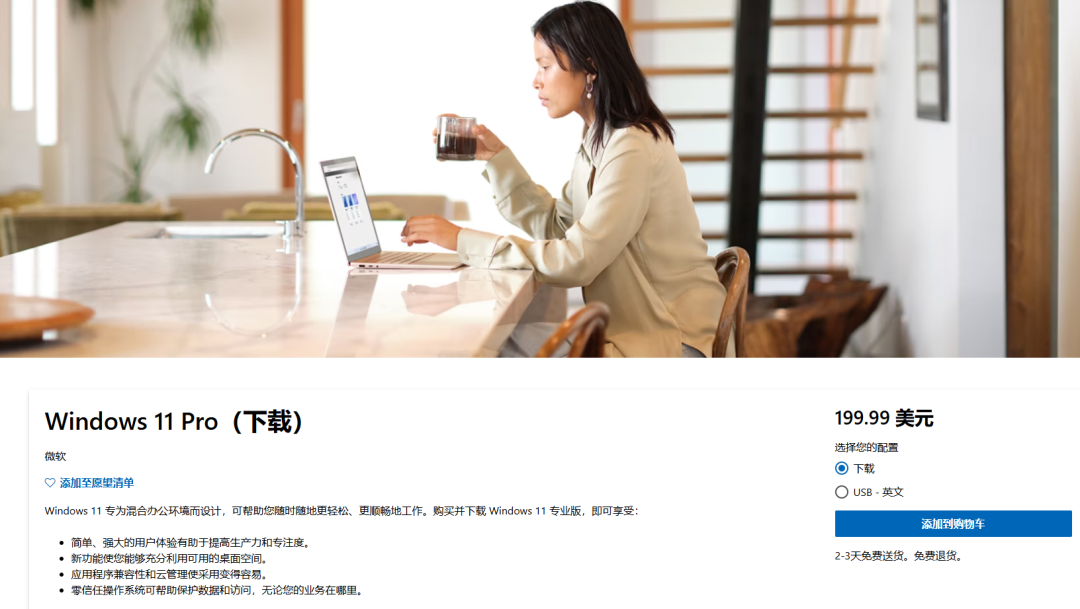

下面我们再来看一下,官方的win11家庭版本多少钱139美元,相当于1013元人民币。
如果买的是win11专业版本的价格是200美元,当于是是1458元人民币。

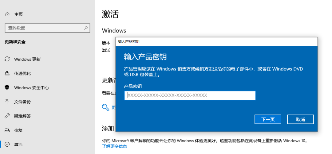

产品密钥激活
零售版本:
适用场景:购买正版Windows时获得25位字符的产品密钥(零售版或单用户授权)。
步骤
1数字许可证激活(绑定微软账户)
适用场景:设备曾激活过Windows,或通过微软账户登录后自动关联数字许可证。
特点:更换硬件或重装系统时,通过同一微软账户自动激活
2、联网激活
输入2525位字符的产品密钥,将电脑连接网络,通过互联网,从微软激活服务器上进行激活。
也可通过命令提示符(管理员)输入命令:slmgr.vbs /ipk 产品密钥 → slmgr.vbs /ato

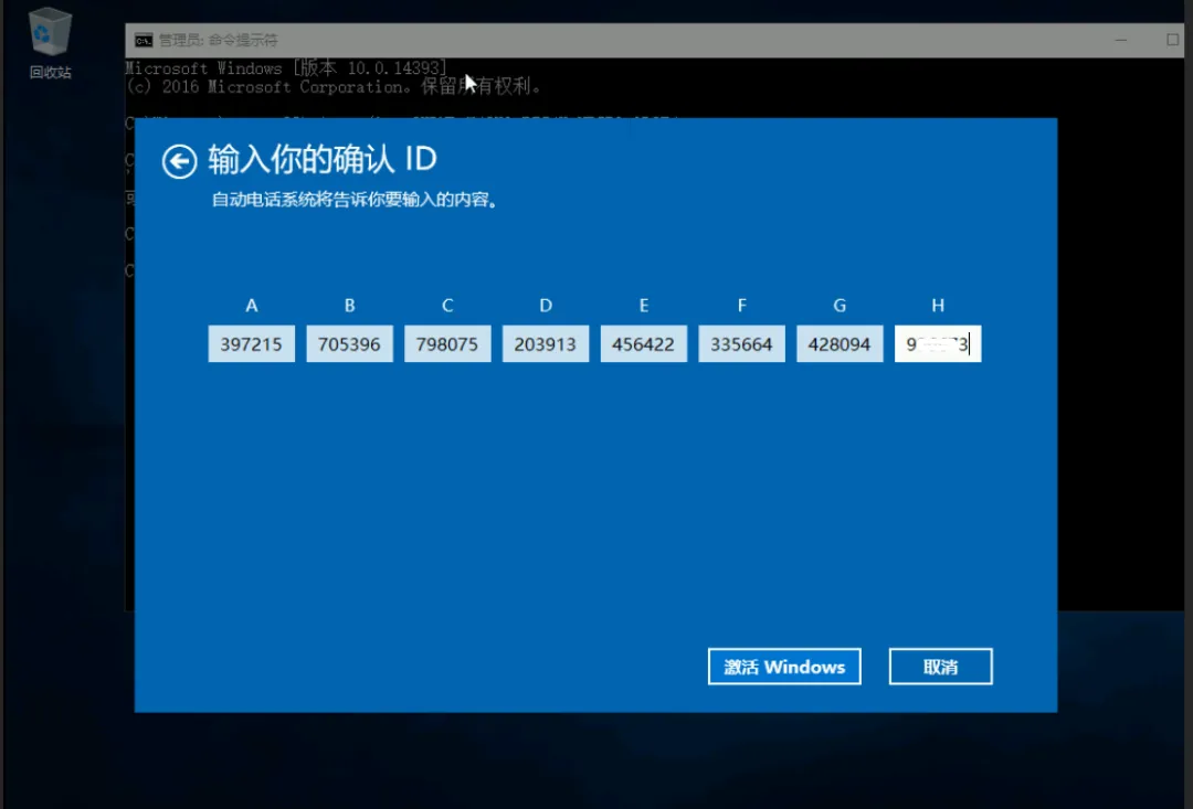

3、电话激活
适用场景:无法联网或遇到激活错误时使用。
步骤:在激活界面选择“通过电话激活”,拨打指定号码获取确认ID并输入

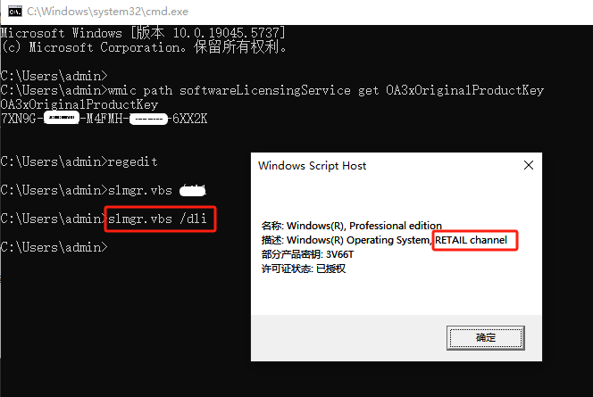

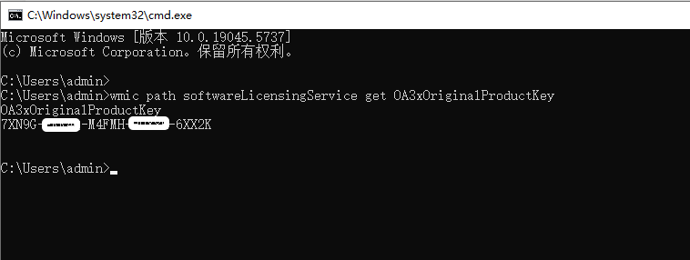

当然了,如果你的系统已经通过零售激活后,想查看一下,你的当前系统的序列号,可以通过下面命令查看。
wmic path softwareLicensingService get OA3xOriginalProductKey
这时可以看到,已经把系统的序列号调出来了。

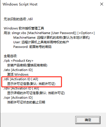

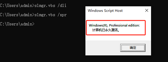

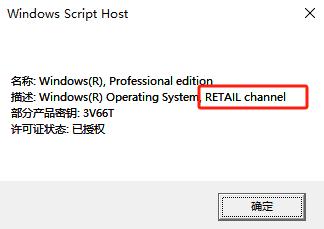

这时,我们可以使用slmgr.vbs /dli来查看你当前系统的的序列号,是否属于零售版本的?
可以看到是RETAIL channel。
RETAIL Channel(零售渠道)
含义:用户通过零售渠道购买的独立许可证(如盒装版或数字下载)。
特点:允许将许可证转移到另一台设备(需在原设备解除激活),通常用于个人用户或需要灵活迁移的场景。
激活方式:通过25位产品密钥在线、电话激活。

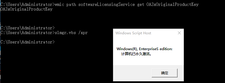

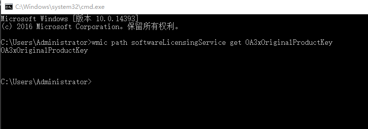

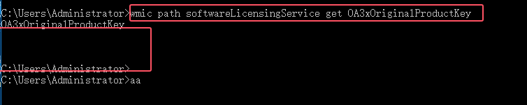

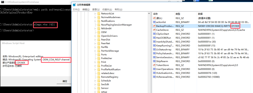

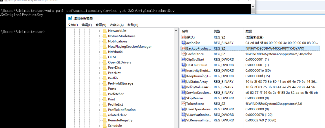

当我再次使用这个命令,查看一下,OEM的序列号是多少?
我发现,没有办法正常看到序列号,怎么没有序列号呢?
OEM,批量激活的密钥,是看不到密钥数字的。很多企业用户,通过OEM激活的,就无法通过这个方法找到密钥。

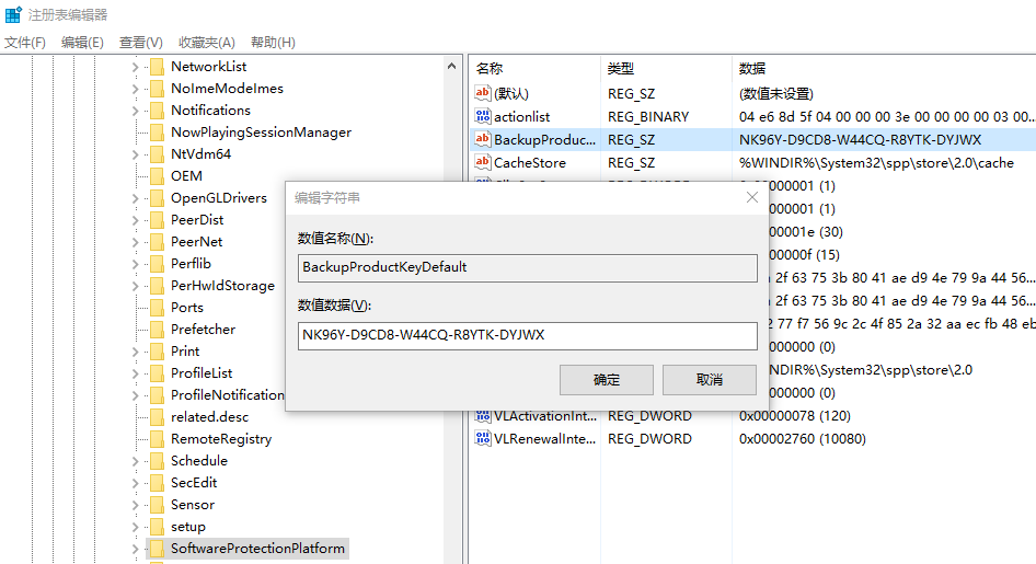

如果是OEM系统,无法看到序列号,可以在下面注册表中查看。
HKEY_LOCAL_MACHINE\SOFTWARE\Microsoft\Windows NT\CurrentVersion\SoftwareProtectionPlatform

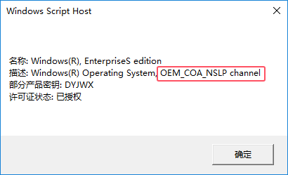

我们还可以使用slmgr.vbs /dli,来查看当前序列号的类型,可以看到是OEM版本类型。
那我们只凭借,这个OME,就能判断这个系统就是正版吗?当然只看这个系统类型是OME,当然看不出来这个电脑的系统是否是正版?为什么呢?继续往下看。
然后是OEM_COA_NSLP Channel。这里可能有些复杂。OEM是原始设备制造商,比如戴尔、惠普这些厂商,他们预装Windows在销售的电脑上。COA是Certificate of Authenticity,也就是正版证书标签,通常贴在设备上。OEM许可证通常是绑定到特定硬件的,不能转移到其他设备。所以OEM_COA_NSLP可能是指OEM厂商使用的通过SLP和COA激活的渠道。

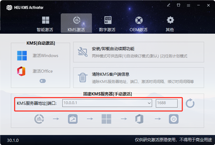

第三种激活方式:大批量激活方式,里面分两种,KMS激活、MAK激活。
1、KMS激活。
KMS一个授权可以激活多台电脑。本地搭建KMS服务器,或在互联网上搭建KMS服务器,正常180天使用期限,或在线的KMS激活。在微软官方网站上,就可以查询到,180天的正常试用密钥。限时试用版本(如180天),到期需购买正式许可证。
在下面官方网站中可以查询到这些限时密钥:
https://learn.microsoft.com/zh-cn/windows-server/get-started/kms-client-activation-keys?tabs=server2022%2Cwindows1110ltsc%2Cversion1803%2Cwindows8
如果我们使用KMS激活工具激活,按正常情况下来说,如果180天限时到期后,就需要购买正规密钥,如果你的KMS激活不断的续180天的,也是破解版本。
企业批量激活(KMS/MAK)
适用场景:企业或学校批量部署,需配置KMS服务器或使用MAK密钥
1. 设置产品密钥。
slmgr /ipk <ProductKey>
2. 指定KMS服务器地址。
slmgr /skms kms.<domain>
3. 激活windows 11
slmgr /ato

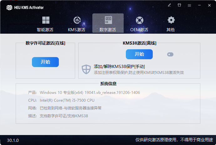

数字激活KMS38离线的,这种破解循环,到2038年过期的,这种都是盗版。
或者破解OME激活,都是盗版。

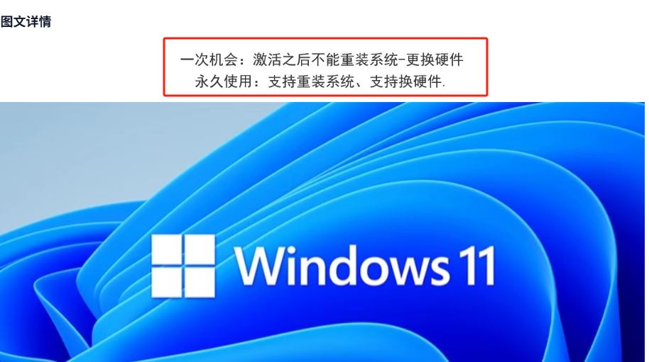

那某宝卖的有序列号的都不是前三种,淘宝卖的多数是MAK激活。
MAK激活一次,减少一次。网上的基本上都是MAK,很多软件大厂或者客户企业,买很多个这种MAK序列号,一个序列号密钥可以激活几千几万次。有些企业用不完了,就被人拿出来卖了,5块钱一次,如果还有1000次没有激活使用,那就是5000块。
但是,这个激活也还分两种,一种是一次性机会的,下次重新安装系统,这密钥,就没有了,还有一种是永久使用,拿到那个密钥,支持重新安装系统,支持更换硬件。
对于这种永久使用的,有兄弟知道的,可以在评论区,我们来探讨一下,我感觉是可能是开发版本序列号,或者是给你的密钥也MAK版本的,但是这个MAK版本里面的重复使用次还很有很多次,他卖个两三年才能卖完,所以不怕你在两三年内再次重新安装系统?
兄弟们,你们觉得这永久使用的是卖的哪类密钥呢?
