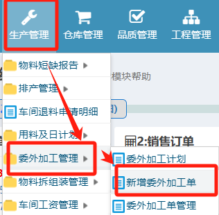

如下图:

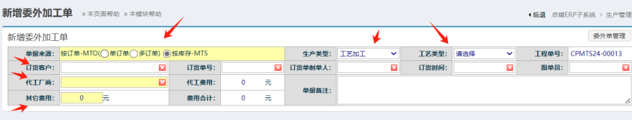

首先选择表头的信息,选择订单来源类型,生产类型,工艺类型,客户,代工商等

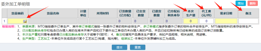

如下图:
接着选择要加工的物料,然后填上数量,每件的代工费,需求日期,备注等
如下图:

 填报说明:1、单据来源:MTO指按委外订单生产,其中单订单模式指按一张委外订单的物料安排生产,多订单模式指多张委外订单的物料合并安排生产,MTS指按物料的库存安排生产。
 填报说明:2、已分配后剩余库存栏包含已办理入库的在库未开单产品和已下委外加工单但仍未办                  理入库的产品,并且已经扣除所有已经制单的成品订货单订货数量。
 填报说明:3、本次生产量栏只需考虑使得已分配后剩余库存大于或等于0即可; 4、备注栏填写产品具体生产要求,例如产品规格、相关说明、用途等。
 填报说明:4、生产类型:工艺加工-本单位外发成品进行某个工艺加工(电镀、抛光等)、组装加工-本单位外发原辅料加工为成品。
