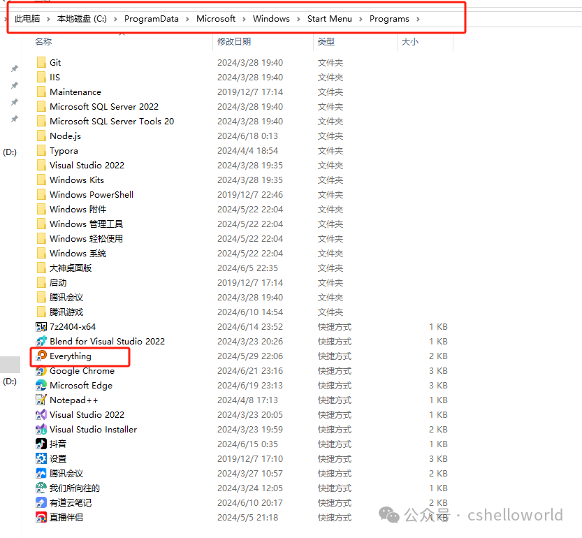

接下来我们随便找一个应用,右键,然后点击 打开文件位置,我们来看下这个EveryThing的具体位置。
我们会看到搜索框中看到的EveryThing是一个快捷方式,统一存放在系统的开始菜单目录下,

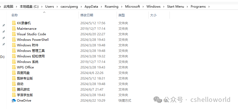

windows系统的开始菜单有两个:一个是全局的开始菜单,位于C:\ProgramData\Microsoft\Windows\Start Menu\Programs 目录下。
另一个是针对每个用户有一个单独的开始菜单,位于C:\Users\用户名\AppData\Roaming\Microsoft\Windows\Start Menu\Programs 目录下。
如果想在搜索框中看到我们自己的应用,可以直接我们自己exe应用的快捷方式复制到系统的开始菜单目录下,就可以在搜索框中搜索到我们自己的应用了。
