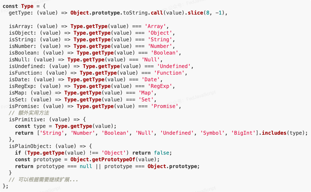

构建更强大的类型判断库
基于Object.prototype.toString,我们可以构建一个全面的类型判断工具库:

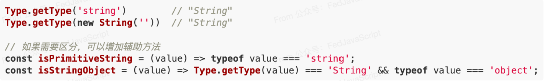

原始值与包装对象

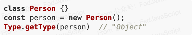

自定义类
对于自定义类,Object.prototype.toString通常会返回"Object":
如果需要识别自定义类实例,可以使用instanceof
const isInstanceOf = (value, constructor) => value instanceof constructor;
isInstanceOf(person, Person)  // true
