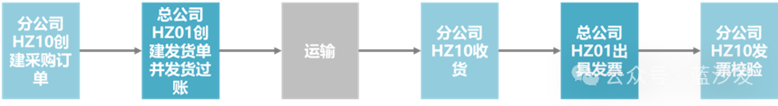

物资付费采购流程概要
流程结构如下图:
运输环节的管理根据情况需要选择,如果涉及,需要针对发货单创建运单,本例中略去。
采购订单的产生过程:
MRP->采购申请(可不经MRP手工创建)->采购订单(可不经采购申请手工创建)。
流程控制要点:
发货单的创建需要与采购订单关联。
收货要基于发货单,以确保数据流闭环。
发票价格来自采购订单,数量来自发货单,发票校验时针对收货。
此流程涉及三个对象:采购订单、发货单、发票。
实现重点包括两个部分:
一是定义各对象(采购订单、发货单、发票)参数的传递规则。
二是实现各对象间的数据流对接传递。
