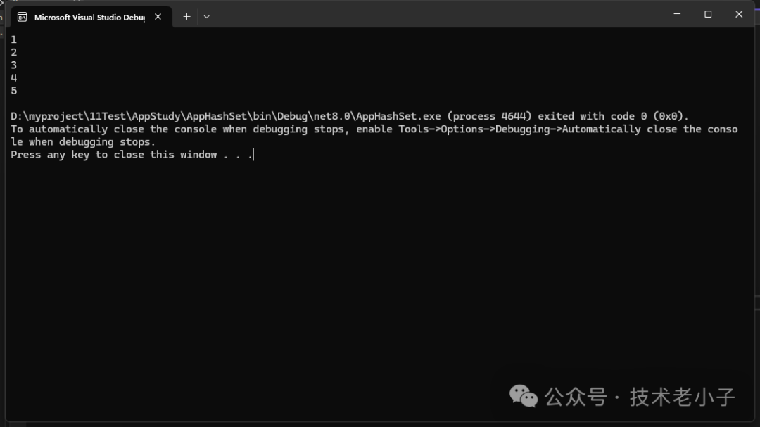

并集(Union)
namespace AppHashSet
    internal class Program
        static void Main(string[] args)
            HashSet<int> setA = new HashSet<int> { 123 };
            HashSet<int> setB = new HashSet<int> { 345 };
            setA.UnionWith(setB); // setA 现在包含 { 1, 2, 3, 4, 5 }
            // 输出结果
            foreach (int num in setA)
                Console.WriteLine(num);

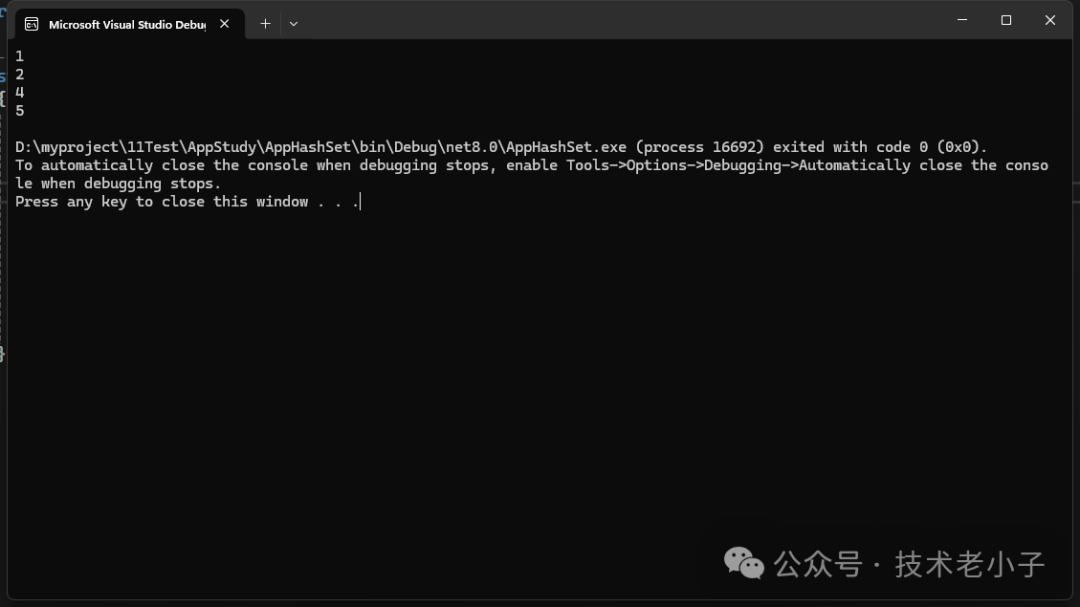

对称差集(SymmetricExcept)
setA.SymmetricExceptWith(setB); // setA 现在包含 { 1, 2, 4, 5 },因为这些元素只在一个集合中存在

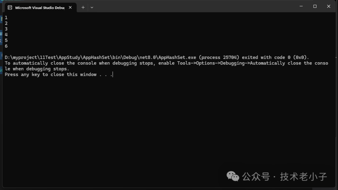

            int[] numbersArray = { 123245561 };
            HashSet<int> uniqueNumbers = new HashSet<int>(numbersArray);
            foreach (int number in uniqueNumbers)
                Console.WriteLine(number);
在这个例子中,我们使用 HashSet 的构造函数直接从数组中创建了一个集合,自动移除了所有重复的元素。然后我们遍历这个集合,打印出唯一的元素。
