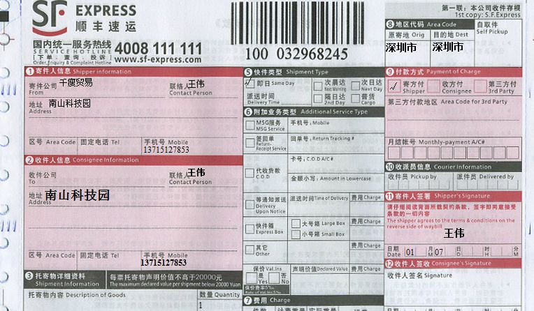

 效果如下:
<!-- 打印样式 -->
<printer picposition="0:0">
<item>
<name>收货人-地址</name>
<ucode>ship_addr</ucode>
<font></font>
<fontsize>18</fontsize>
<fontspace>0</fontspace>
<border>1</border>
<italic>0</italic>
<align>left</align>
<position>424:160:338:86</position></item>
<item>
<name>收货人-地区1级</name>
<ucode>ship_area_0</ucode>
<font>undefined</font>
<fontsize>14</fontsize>
<border>1</border>
<italic>0</italic>
<align>left</align>
<position>468:116:76:22</position></item>
<item>
<name>收货人-地区2级</name>
<ucode>ship_area_1</ucode>
<border>1</border>
<italic>0</italic>
<align>left</align>
<position>542:115:78:24</position></item>
<item>
<name>收货人-姓名</name>
<ucode>ship_name</ucode>
<fontsize>12</fontsize>
<border>0</border>
<italic>0</italic>
<align>left</align>
<position>601:140:125:20</position></item>
<item>
<name>发货人-地址</name>
<ucode>dly_address</ucode>
<border>1</border>
<italic>0</italic>
<align>left</align>
<position>66:166:341:80</position></item>
<item>
<name>发货人-电话</name>
<ucode>dly_tel</ucode>
<border>0</border>
<italic>0</italic>
<align>left</align>
<position>104:248:162:20</position></item>
<item>
<name>当日日期-月</name>
<ucode>date_m</ucode>
<border>0</border>
<italic>0</italic>
<align>left</align>
<position>163:111:20:25</position></item>
<item>
<name>当日日期-日</name>
<ucode>date_d</ucode>
<border>0</border>
<italic>0</italic>
<align>left</align>
<position>192:110:20:26</position></item>
<item>
<name>当日日期-年</name>
<ucode>date_y</ucode>
<border>0</border>
<italic>0</italic>
<align>left</align>
<position>121:110:32:25</position></item>
<item>
<name>发货人-姓名</name>
<ucode>dly_name</ucode>
<border>0</border>
<italic>0</italic>
<align>left</align>
<position>227:140:180:25</position></item>
<item>
<name>收货人-电话</name>
<ucode>ship_tel</ucode>
<border>1</border>
<italic>0</italic>
<align>left</align>
<position>461:246:141:20</position></item>
<item>
<name>收货人-邮编</name>
<ucode>ship_zip</ucode>
<fontspace>8</fontspace>
<border>1</border>
<italic>0</italic>
<align>left</align>
<position>653:255:110:26</position></item>
<item>
<name>发货人-邮编</name>
<ucode>dly_zip</ucode>
<border>1</border>
<italic>0</italic>
<align>left</align>
<position>315:259:90:22</position></item>
<item>
<name>√</name>
<ucode>tick</ucode>
<border>0</border>
<italic>0</italic>
<align>left</align>
<position>696:404:20:20</position></item>
<item>
<name>收货人-手机</name>
<ucode>ship_mobile</ucode>
<border>1</border>
<italic>0</italic>
<align>left</align>
<position>461:264:143:20</position></item>
<item>
<name>发货人-手机</name>
<ucode>dly_mobile</ucode>
<border>0</border>
<italic>0</italic>
<align>left</align>
<position>104:266:162:20</position></item>
<item>
<name>发货人-姓名</name>
<font>黑体</font>
<border>1</border>
<italic>0</italic>
<align>left</align>
<position>128:338:110:35</position></item>
</printer>
<!-- 数据 -->
<data>
<order_id>20120106156926</order_id>
<order_count>1</order_count>
<ship_time><![CDATA[任意日期 任意时间段]]></ship_time>
<order_price>148.000</order_price>
<order_weight>0.000</order_weight>
<ship_name><![CDATA[王伟]]></ship_name>
<ship_zip>58000</ship_zip>
<ship_addr><![CDATA[南山科技园]]></ship_addr>
<ship_mobile>13715127853</ship_mobile>
<ship_tel><![CDATA[]]></ship_tel>
<order_memo><![CDATA[]]></order_memo>
<shop_name><![CDATA[千瘦贸易]]></shop_name>
<dly_name><![CDATA[王伟]]></dly_name>
<ship_area_0><![CDATA[广东]]></ship_area_0>
<ship_area_1><![CDATA[深圳市]]></ship_area_1>
<ship_area_2><![CDATA[南山区]]></ship_area_2>
<dly_area_0><![CDATA[广东]]></dly_area_0>
<dly_area_1><![CDATA[深圳市]]></dly_area_1>
<dly_area_2><![CDATA[南山区]]></dly_area_2>
<dly_address><![CDATA[南山科技园]]></dly_address>
<dly_tel><![CDATA[]]></dly_tel>
<dly_mobile>13715127853</dly_mobile>
<dly_zip><![CDATA[]]></dly_zip>
<date_y>2012</date_y>
<date_m>01</date_m>
<date_d>07</date_d>
</data>
