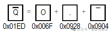

因为一个Unicode 字符有16 位,所以共有65536 个Unicode 字符。这对于当前在信息技术中使 用的所有语言够用吗?例如,汉语就需要80 000 多个字符。但是,Unicode 可以解决这个问题。使 用Unicode 必须区分基本字符和组合字符。可以给一个基本字符添加若干个组合字符,组成一个可 显示的字符或一个文本元素。
例如,冰岛的字符Ogonek,就可以使用基本字符0x006F(拉丁小字母o)、组合字符0x0328(组 合Ogonek)和0x0304(组合Macron)组合而成,组合字符在0x0300~0x0345 之间定 义,对于美国和欧洲市场,预定义字符有助于处理特殊的字符。字符Ogonek 也可以用预定义字符 0x01ED 来定义。

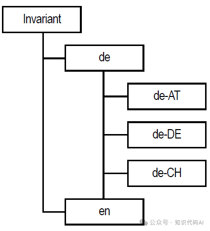

特定、中立和不变的区域性
在.NET Framework 中使用区域性,必须区分3 种类型:特定、中立和不变的区域性。
特定的区域性与真正存在的区域性相关,这种区域性用上一节介绍的RFC 1766 定义。特定的 区域性可以映射到中立的区域性。例如,de 是特定区域性de-AT、de-DE、de-CH 等的中立区域性, de 是德语(German【Deutsch】)的简写,AT、DE 和CH 分别是奥地利(Austria)、德国(Germany)和瑞 士(Switzerland)等国家的简写。
在翻译应用程序时,通常不需要为每个区域翻译,因为奥地利和瑞士等国使用的德语没有太大 的区别。所以可以使用中立的区域性来本地化应用程序,而不需要使用特定的区域性。
不变的区域性独立于真正的区域性。在文件中存储格式化的数字或日期,或通过网络把它们发 送到服务器上时,最好使用独立于任何用户设置的区域性。
下图显示了区域性类型的相互关系。
