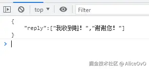

const xhr = new XMLHttpRequest(); xhr.onreadystatechange = () => {   if (xhr.readyState !== 4) return;   if ((xhr.status >= 200 && xhr.status < 300) || xhr.status === 304) {       console.log(xhr.responseText);    } }; xhr.open('GET', 'text.json', true); xhr.send(null);
执行结果如下:
这里有一点需要注意:JSON文件中的对象键名一定要用双引号包裹,如果属性值里有字符串,也需要用双引号包裹。

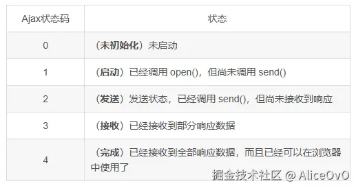

2.1当xhr对象执行发送数据时,有五种状态:
2.2判断Http状态码
lua
代码解读
复制代码
if (xhr.status >= 200 && xhr.status < 300 ){    console.log(xhr.responseText);    }
Ajax的状态码为4是不够的,这只能表示收到了服务器端所有的响应的数据,但不能保证这个数据是正确的。
所以还需要判断Http的状态码,确保xhr对象的statue属性值在200~300之间。
