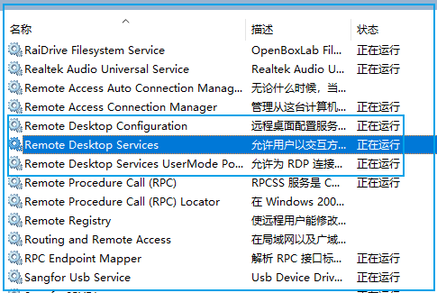

    有,通过重启远程桌面服务的形式可以不用重启系统就使配置生效。与远程桌面相关的服务有:
    一般重启中间的那个就可以,它们之间有依赖关系。实际服务对应的服务名为:

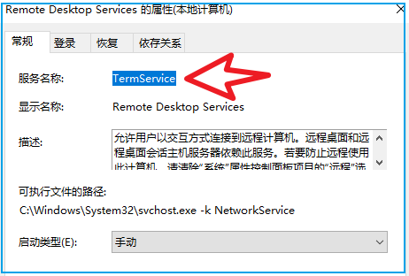

    • SessionEnv    “Remote Desktop Configuration”
    • TermService  Remote Desktop Services
    • UmRdpService  “Remote Desktop Services UserMode Port Redirector”

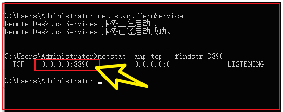

    通过命令行可以通过服务名重启远程桌面服务:
      net stop TermService /ynet start TermService
      重启服务后可以使用命令行检查新的端口是否生效:
        netstat -anp tcp | findstr 3390
