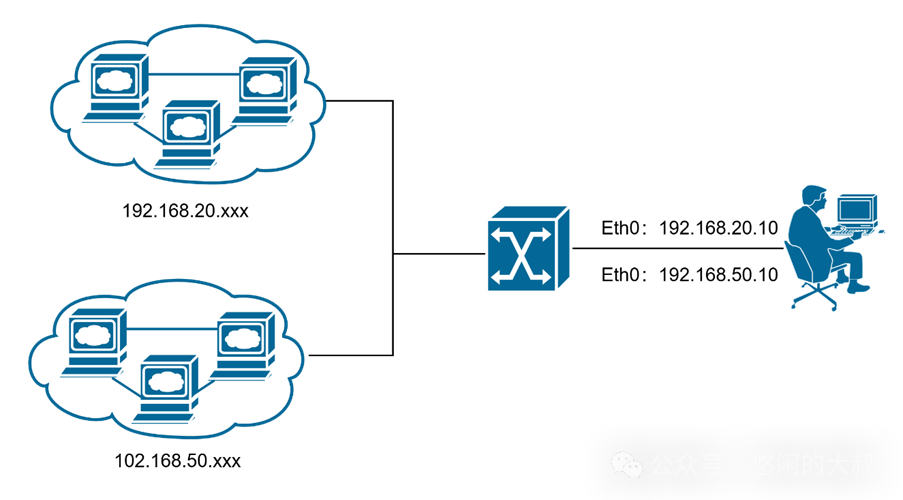

3.路由器配置
如果设备处于不同的网段,并且你有一个路由器或三层交换机来进行路由转发,可以通过配置静态路由或者动态路由协议(如RIP、OSPF)来实现不同网段之间的通讯。理由同上,也Pass。

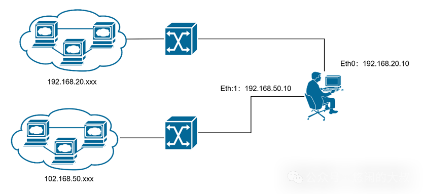

4.使用多个物理网卡
如果设备具有多个物理网卡,可以将每个网卡配置到不同的网段中。这种方法简单直接,可是项目经费有限,而且需求紧急,这种方法暂时Pass。

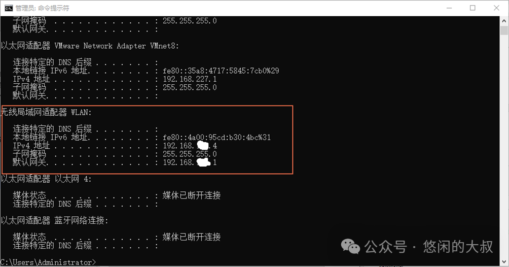

n 获取IP地址,子网掩码和默认网关
以Win10为例,在搜索框输入cmd,输入命令ipconfig,回车。记录     获取IP地址,子网掩码和默认网关。

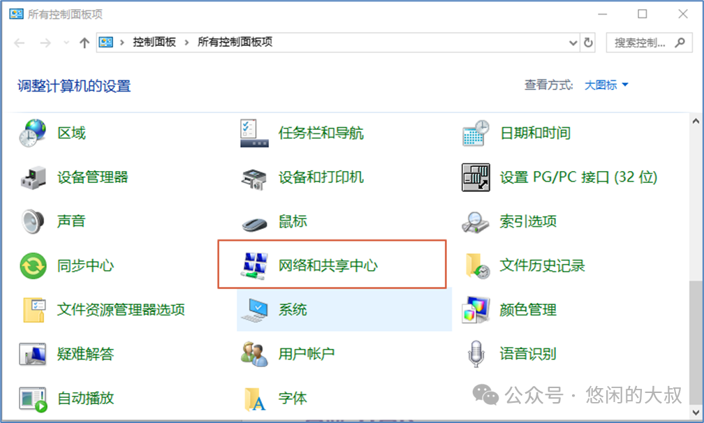

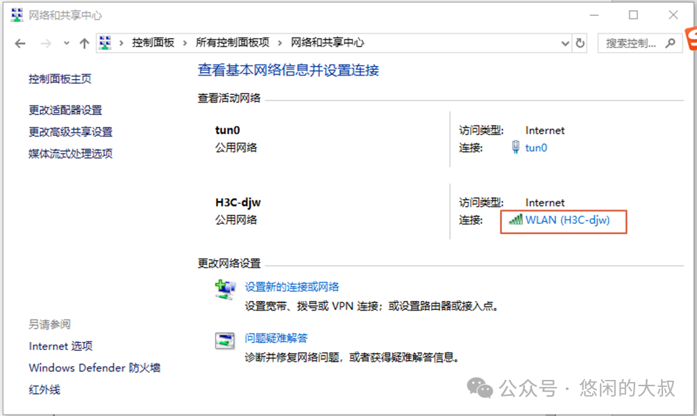

打开“控制面板”->”网络和共享中心”
选择无线网卡(也可以是有线网卡)

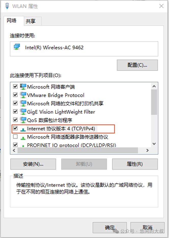

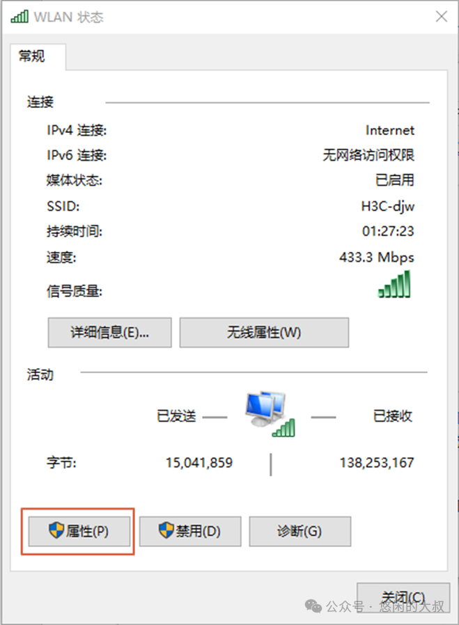

弹出对话框,点击属性按钮

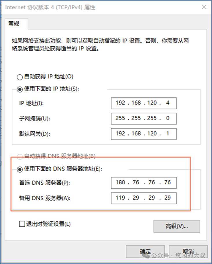

双击“Internet协议版本4(TCP/IPv4)”
选择使用下面IP地址
填写cmd的ipconfig命令获取的“获取IP地址,子网掩码和默认网关”
填写DNS
域名系统(Domain Name System,DNS)是Internet上解决网上机器命名的一种系统。就像拜访朋友要先知道别人家怎么走一样,Internet上当一台主机要访问另外一台主机时,必须首先获知其地址,配置这个主要是用来访问Internet网站。下边分享几组常用的DNS地址:
  • 百度公共DNS服务IP:180.76.76.76
  • 阿里云DNS,223.6.6.6
  • 腾讯DNS:119.29.29.29
  • 电信:首选:101.226.4.6
  • 联通:首选:123.125.81.6
  • 移动:首选:101.226.4.6
  • 铁通:首选:101.226.4.6

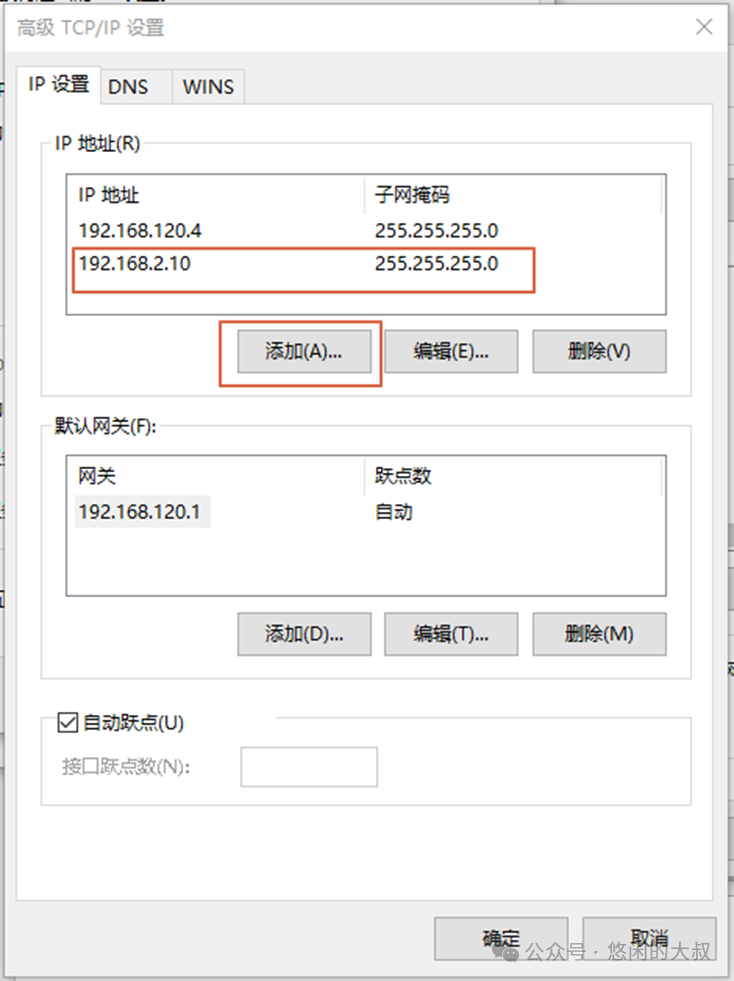

2)添加新网段
点“高级”按钮
添加新的IP地址和子网掩码,然后一路保存下去。
