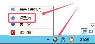

以管理员身份登录点晴MIS服务器,打开点晴MIS信息通后台服务程序,点击“设置”:

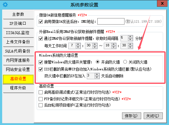

另外,为了确保以上项目生效,必须勾选启用“高级设置”-》“接管Windows系统防火墙开关管理(并设置为开启防火墙)”:
在高级设置中,勾选“接管Windows系统防火墙开关管理(并设置为开启防火墙)”、“IIS拦截的黑名单IP自动加入Windows系统防火墙拦截”,然后点击“保存”。
特别强调:如果服务器上同时安装了多套点晴MIS系统,那么只需要在其中一个后台程序中勾选这两个选项接管Windows系统防火墙开关管理(并设置为开启防火墙)”、“IIS拦截的黑名单IP自动加入Windows系统防火墙拦截”即可,其他后台程序切勿勾选这两个选项,否则会导致本功能陷入混乱中。

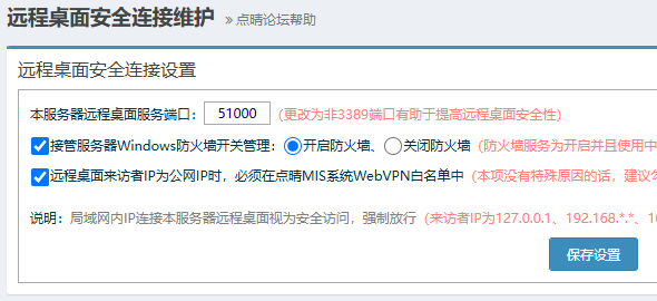

  2. 以上设置也支持在点晴MIS系统WEB网站中直接更改,以管理员身份登录点晴MIS系统,进入设置->系统安全设置-》系统维护管理,找到菜单“登录安全设置”,在如下位置“远程桌面连接安全设置维护”可以直接更改以上参数并立即生效:
在此页面上面直接更改远程桌面服务端口、设置保持Windows系统防火墙开启服务状态、启用点晴MIS信息通后台服务程序是否启用以上防范功能,效果和点晴MIS信息通后台服务程序中的相应设置是完全一样的。

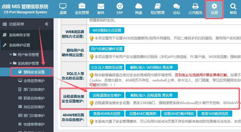

二、外部电脑无法访问点晴MIS系统服务器远程桌面时,如何解除IP地址封锁?
加入到Window系统防火墙黑名单的IP地址,虽然无法访问服务器的远程桌面,但不影响正常访问服务器网站,管理员可以登录点晴MIS系统(必须以管理员身份登录),在如下位置解除封锁:
进入设置->系统安全设置-》系统维护管理找到菜单“登录安全设置”,找到如下位置“远程桌面连接安全设置维护”(同上),点击进入:
 在以上位置,可以对来访者IP地址进行如下操作:
  1. 仅删除,删除此IP后,如果此IP还是再连接到点晴MIS系统服务器远程桌面,由于访问者IP不在WebVPN白名单中,所以还是会再次被加入以上黑名单和Windows系统防火墙黑名单中;
  2. 加入白名单,点击后,此IP会被加入WebVPN白名单IP列表,此后此IP地址就可以顺利连接点晴MIS系统服务器远程桌面了;
  3. 解析,点击解析按钮,会自动调用 ip138.com 网站来解析来访者IP所在的地区;
  4. 点击“连接IP=>端口”列,可以弹出来访者IP详细位置信息,如果看到的IP所在位置错误或者是空白,也可以直接修改为正确的位置后立即自动保存生效。
