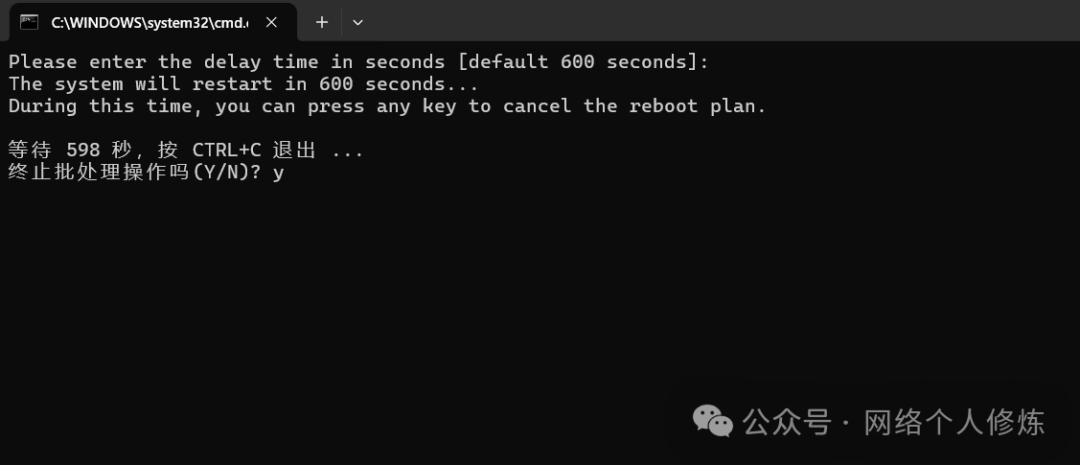

脚本2:增强脚本
为了增加灵活性并防止误操作,下面是一个改进版的脚本,允许设置延迟时间并在期间取消重启计划:
@echo off
setlocal
:: 设置默认延迟时间(秒)
set "delay=60日" :: 10分钟
:: 提示输入延迟时间(秒),如果未输入则使用默认值
set /p delay="please enter the delay time in seconds [default 600 seconds]: "
if "%delay%"=="" set "delay=600"
echo 系统将在 %delay% 秒后重启...
echo 在此期间,可以按 ctr1+c 取消重启计划。
timeout /t %delay% /nobreak
:: 启动重启命令,并设置用户输入的延迟时间
shutdown /r /t %delay%
endlocal
pause

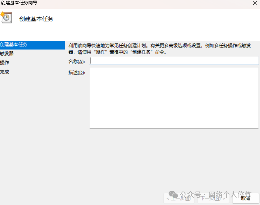

方法二:使用任务计划程序
利用Windows自带的任务计划程序,可以更方便地安排定时重启任务。尤其适合那些不想看到命令提示符窗口弹出的场景。以下是具体步骤:

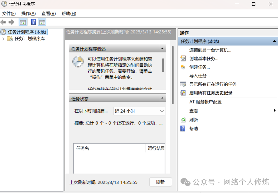

  1. 按 Win + R 键,在运行框中输入 taskschd.msc 并回车,打开“任务计划程序”。
  2. 在右侧操作栏中,点击“创建基本任务...”。
  3. 根据向导设置任务名称、描述等信息。

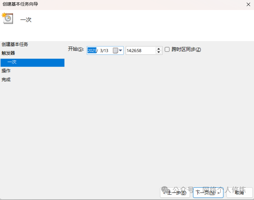

  4. 设置触发器为“一次”,并指定具体的时间。

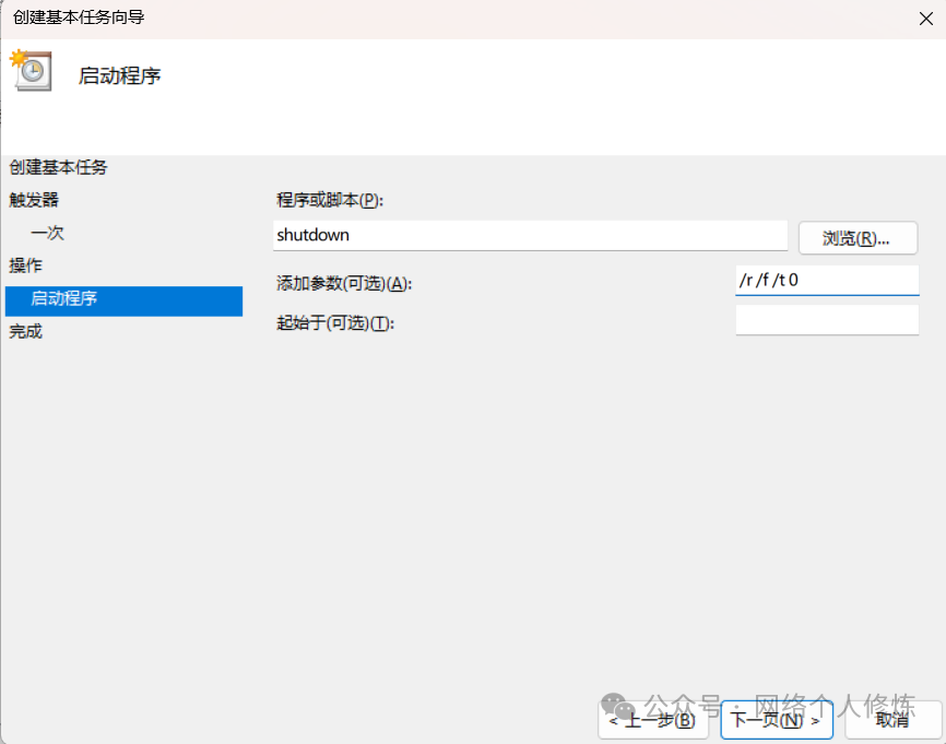

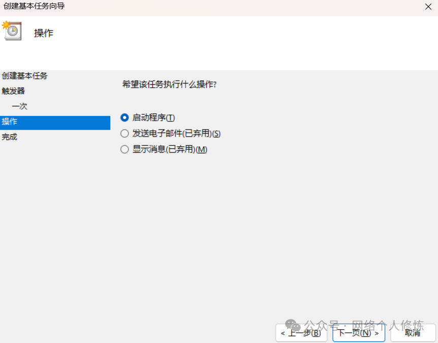

  5. 在操作选项中选择“启动程序”,然后在“程序/脚本”框中输入 shutdown,并在“添加参数”框中输入 /r /f /t 0
