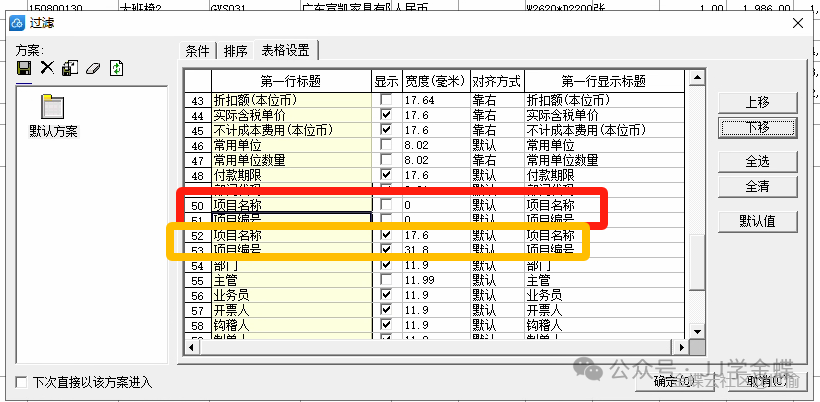

四、采购发票序时簿自定义字段重复
现象
表格设置中显示重复的自定义字段。
原因
序时簿模板(ICchatbilltitle)中存有冗余记录。
解决方案
1.查询采购发票的模板 ID:
SELECT * FROM ICListtemplate;
2.根据 FTypeID 定位重复字段并删除:
SELECT * FROM ICchatbilltitle WHERE FTypeID = [对应模板ID];
-- 手动删除重复字段记录
