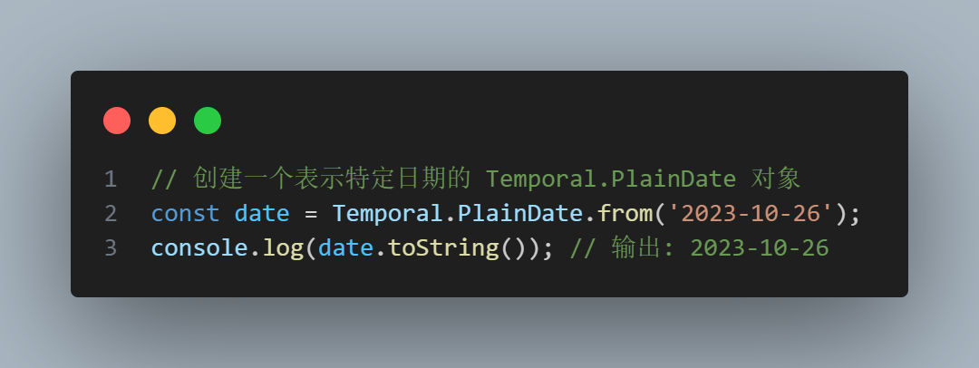

Temporal.PlainDate
表示一个日历日期,例如 "2023-10-26"

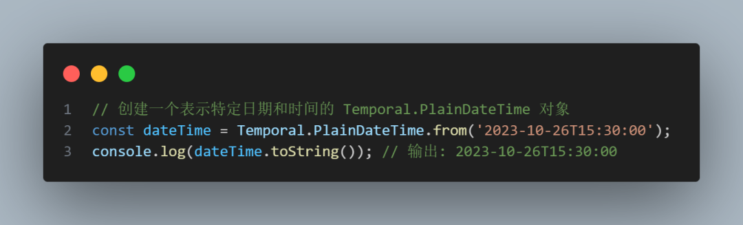

Temporal.PlainDateTime
表示一个日历日期和时间,例如 "2023-10-26T15:30:00"

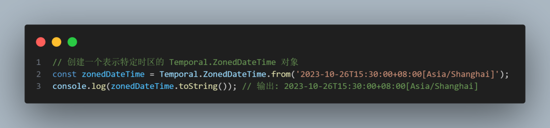

Temporal.ZonedDateTime
表示一个带有时区的日期和时间,例如 "2023-10-26T15:30:00+08:00[Asia/Shanghai]"

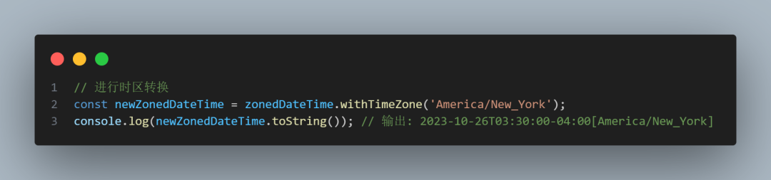

withTimeZone
进行时区转换
