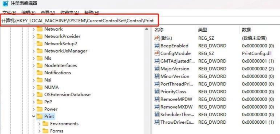

1、win+R打开运行,输入“regedit",回车,打开注册表。
2、进入注册表依次找到此位置:\HKEY_LOCAL_MACHINE\SYSTEM\CurrentControlSet\Control\Print

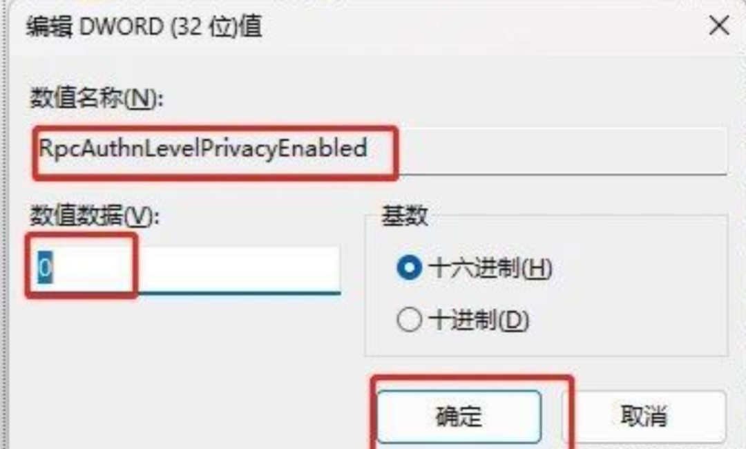

3、然后点击右边空白处,选择新建一个“DWORD"值。
4、再将它重命名为:"RpcAuthnLevelPrivacyEnabled",然后双击打开修改数值为“0”。重启打印主机。
5、再尝试使用其他7台电脑连接共享打印机即可。

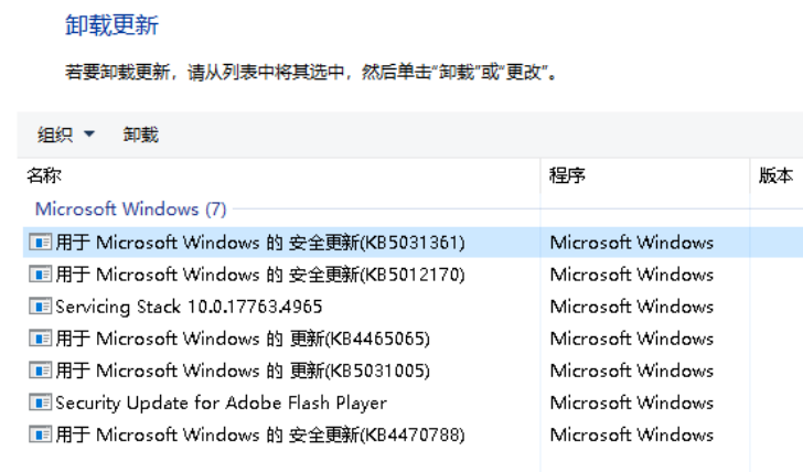

卸载更新:
打开设置——Windows更新——查看更新历史记录(或者Win+R输入appwiz.cpl打开卸载更新)——卸载更新——卸载近期的更新,如果有如下更新名称可直接卸载。
KB5005565
KB5006670
KB5006738
重启电脑后测试连接。
