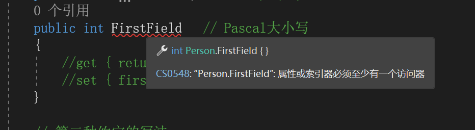

只读和只写属性
要想不定义属性的某个访问器,可以忽略该访问器的声明。
只有get访问器的属性称为只读属性。只读属性是一种安全的,把一项数据从类或类的实例中传出,而不允许太多访问方法。
只有set访问器的属性称为只写属性。只写属性是一种安全的,把一项数据从类的外部传入类,而不允许太多的访问的方法。
两个访问器至少有一个必须定义,否则编译器会报错,如下图所示:

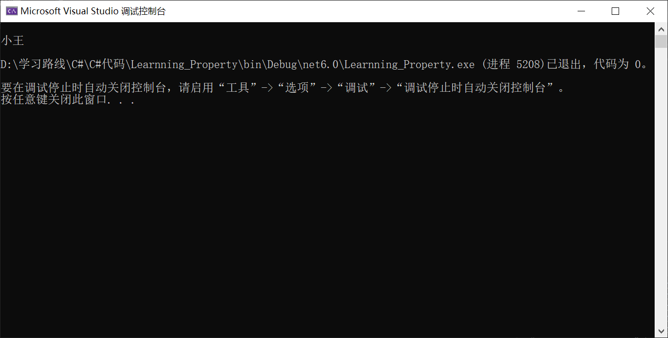

一个自动实现属性的示例,代码如下:
public class Person
public string Name   // 没有声明后备字段
get; set;        // 访问器的方法体被声明为分号
internal class Program
Person person = new Person();
Console.WriteLine(person.Name); // 想使用规则属性那样使用自动属性
person.Name = "小王";
运行结果如下图所示:
