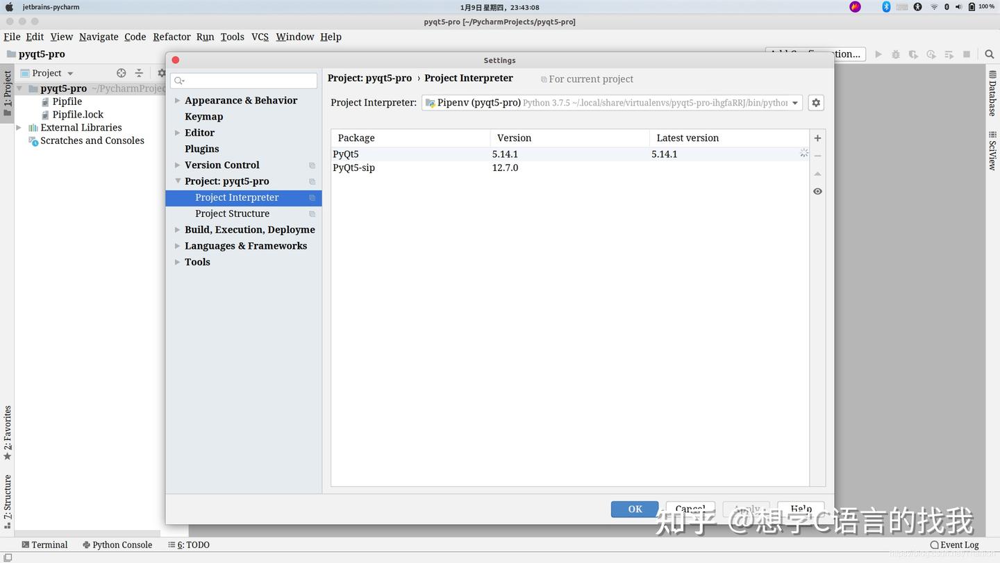

(pyqt5-pro) $ pipenv install pyqt5
这个时候我们使用Pycharm打开这个项目文件夹:
可以从设置中看到该项目依赖的Python环境:

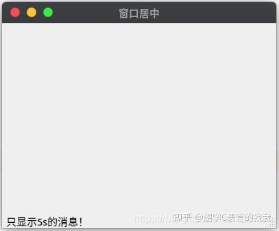

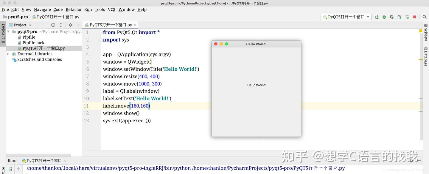

1.5 第一个pyqt5桌面应用
示例代码:
from PyQt5.Qt import *
import sys
if __name__ == '__main__':
    # 创建QApplication类的实例
    app = QApplication(sys.argv)
    # 创建一个窗口
    window = QWidget()
    # 设置窗口标题
    window.setWindowTitle('Hello World!')
    # 设置窗口尺寸
    window.resize(400, 400)
    # 移动窗口位置
    window.move(1000, 300)
    # 创建label控件
    label = QLabel(window)
    # 为控件设置文本
    label.setText('Hello World!')
    # 移动空间的位置
    label.move(160, 160)
    # 显示窗口
    window.show()
    # 进入程序的主循环,并通过exit函数确保主循环安全结束
    sys.exit(app.exec_())
效果图[在windows平台中显示有差别于Linux(注意我这不是Mac OS系统,只是ubuntu linux系统使用了Mac OS的主题)]:

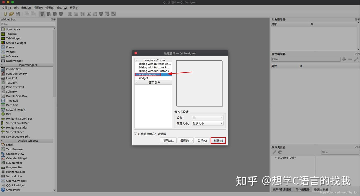

2. QtDesigner的使用
2.1 安装和配置
安装Qt的工具包:
pip install PyQt5-tools -i https://pypi.douban.com/simple
安装完成后,QTdesigner 就在你的 python 环境下的扩展包里面了!

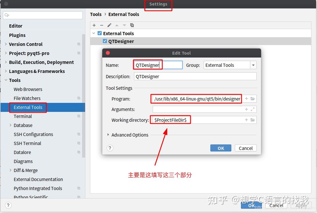

将QtDesigner集成到Pycharm:

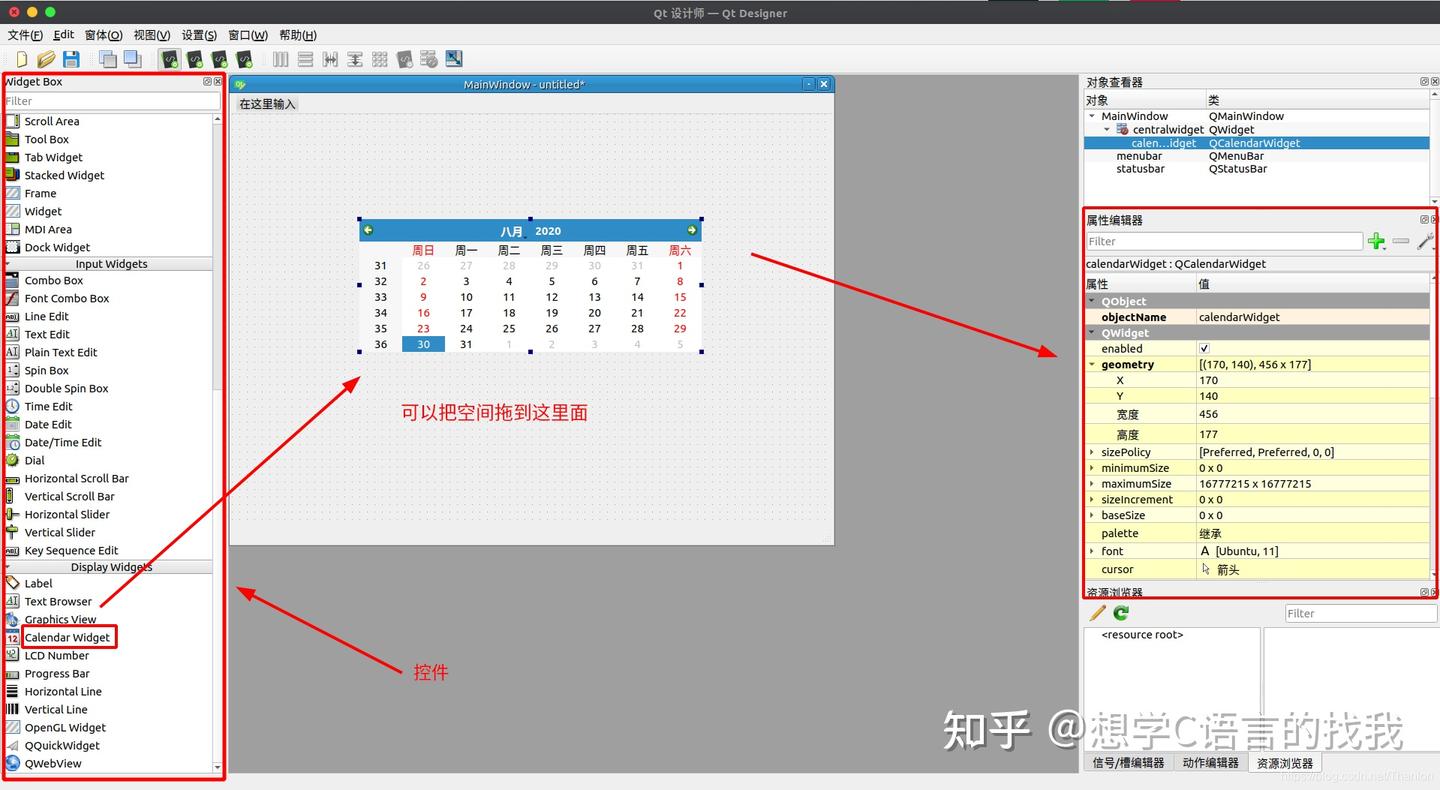

2.2 快速入门
可以通过配置好的PyCharm扩展工具直接打开QTDesigner:
简单介绍QTDesigner几个主要部分:
Ctrl+S后可以将其保存到项目根目录:

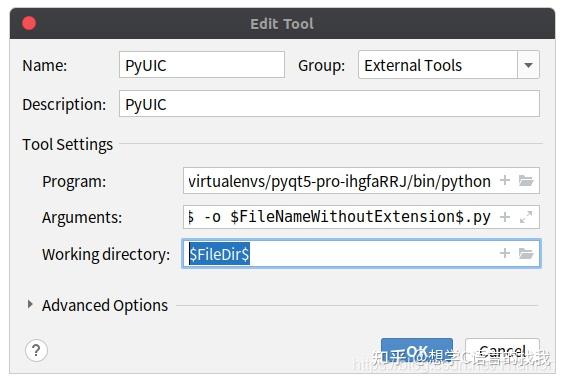

第三种方法:把第一种方法中命令集成到 PyCharm 中,首先需要使用 $ which python 查看当前使用的Python目录,
(pyqt5-pro) $ which python
/home/thanlon/.local/share/virtualenvs/pyqt5-pro-ihgfaRRJ/bin/python
将其复制粘贴到【Program】部分。然后再把 -m PyQt5.uic.pyuic $FileName$ -o $FileNameWithoutExtension$.py 加入到【Arguments】部分。再把 $FileDir$ 加入到【Working directory】中:

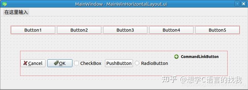

2.4 水平布局
使用水平布局的方式在QtDesigner中做一些简单的操作,如下图所示:
将.ui文件转换成.py文件后新建RunMainWinHorizontalLayout.py文件用来运行转换之后的.py文件MainWinHorizontalLayout.py
import sys
import MainWinHorizontalLayout
from PyQt5.QtWidgets import QApplication, QMainWindow
    # 创建一个主窗口
    mainWindow = QMainWindow()
    # 创建Ui_MainWindow的实例
    ui = MainWinHorizontalLayout.Ui_MainWindow()
    # 调用setupUi在指定窗口(主窗口)中添加控件
    ui.setupUi(mainWindow)
    # 显示窗口
    mainWindow.show()
运行这个Python文件得到:

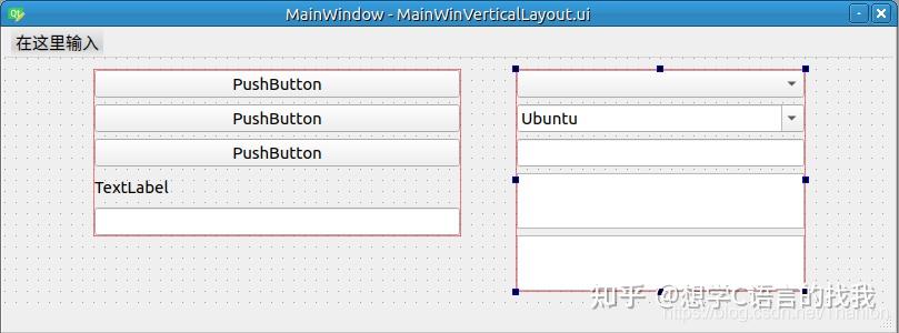

2.5 垂直布局
使用垂直布局的方式在QtDesigner中了做一些简单的操作,如下图所示:
将.ui文件转换成.py文件后新建RunMainWinVerticalLayout.py文件用来运行转换之后的.py文件MainWinVerticalLayout.py
import sys
import MainWinVerticalLayout
    # 创建一个主窗口
    ui = MainWinVerticalLayout.Ui_MainWindow()
    # 显示窗口
    mainWindow.show()
运行这个.py文件得到:

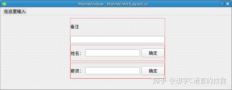

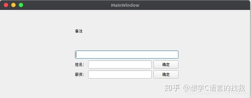

2.6 同时使用水平布局和垂直布局
“姓名”和“薪资”两行都使用水平布局,“备注+文本框”和它们一起使用垂直布局:
将.ui文件转换成.py文件后新建RunMainWinHVLayout.py文件用来运行转换之后的.py文件:

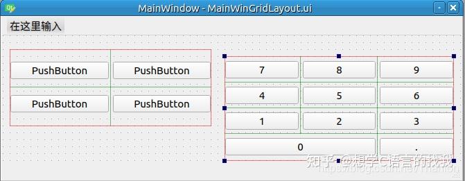

2.7 栅格布局
下面是使用栅格布局设计的:
将.ui文件转换成.py文件后新建RunMainWinGridLayout.py文件用来运行转换之后的.py文件:
import sys
import MainWinGridLayout
    # 创建一个主窗口
    ui = MainWinGridLayout.Ui_MainWindow()
    # 显示窗口
    mainWindow.show()

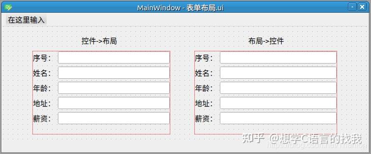

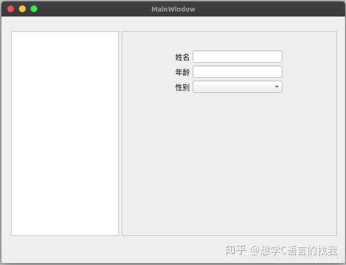

2.8 表单布局
下面是使用表单布局设计的:
将.ui文件转换成.py文件后新建RunMainWinFormLayout.py文件用来运行转换之后的.py文件:
import sys
import MainWinFormLayout
    # 创建一个主窗口
    ui = MainWinFormLayout.Ui_MainWindow()
    # 显示窗口
    mainWindow.show()
右键选择布局的时候选择“在窗体布局中布局”。

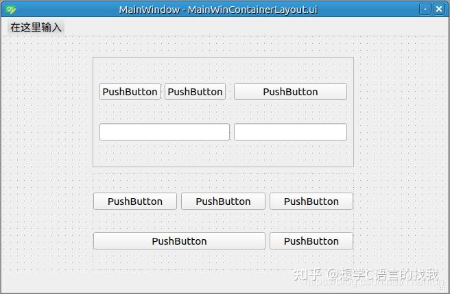

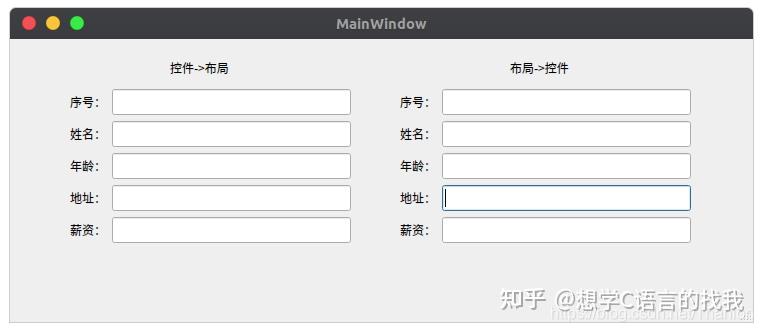

2.9 容器布局
布局和容器之间可以相互转换,下面以 QFrame 和 Grid Layout 相互转换为例子。第一个是把容器 QFrame 转换成 Grid Layout,第二个是把 Grid Layout 转换成容器 QFrame:
将 .ui 文件转换成 .py 文件后新建RunMainWinContainerLayout.py文件用来运行转换之后的 .py 文件:
import sys
import MainWinContainerLayout
    # 创建一个主窗口
    ui = MainWinContainerLayout.Ui_MainWindow()
    # 显示窗口
    mainWindow.show()

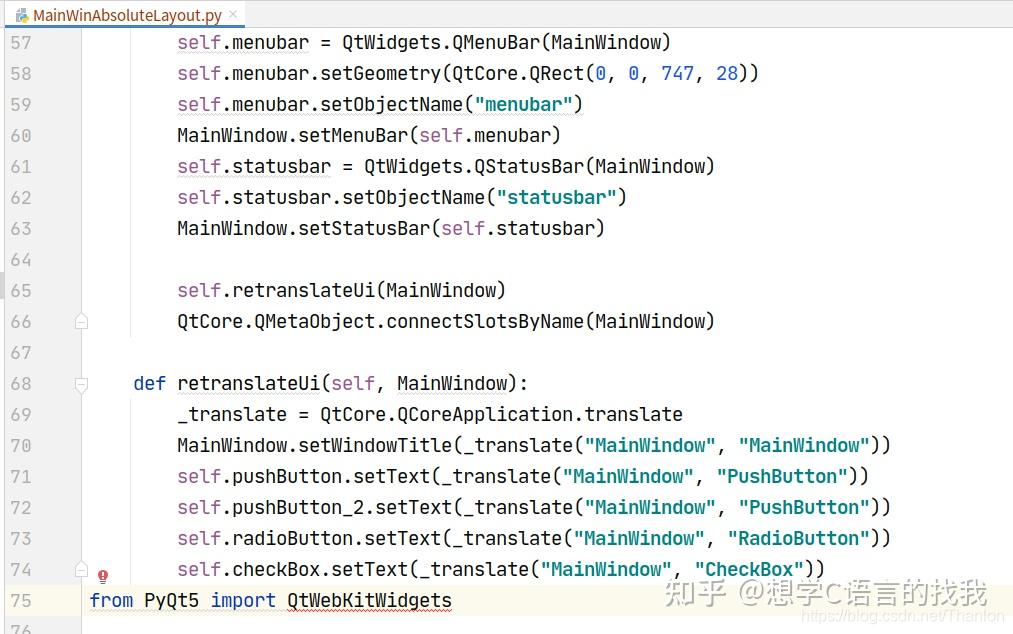

将 .ui 文件转换成 .py 文件后新建RunMainWinAbsoluteLayout.py文件用来运行转换之后的 .py 文件,发现出现报错:
/home/thanlon/PycharmProjects/venv/pyqt5-pro/bin/python /home/thanlon/PycharmProjects/pyqt5-pro/2.QtDesigner/绝对布局/RunMainWinHorizontalLayout.py
Traceback (most recent call last):
  File "/home/thanlon/PycharmProjects/pyqt5-pro/2.QtDesigner/绝对布局/RunMainWinHorizontalLayout.py", line 2, in <module>
    import MainWinAbsoluteLayout
  File "/home/thanlon/PycharmProjects/pyqt5-pro/2.QtDesigner/绝对布局/MainWinAbsoluteLayout.py", line 75, in <module>
    from PyQt5 import QtWebKitWidgets
ImportError: cannot import name 'QtWebKitWidgets' from 'PyQt5' (/home/thanlon/PycharmProjects/venv/pyqt5-pro/lib/python3.8/site-packages/PyQt5/__init__.py)
可以使用 from PyQt5.QtWebEngineWidgets import * 替换 from PyQt5 import QtWebKitWidgets
MainWinAbsoluteLayout.py:
# -*- coding: utf-8 -*-
from PyQt5 import QtCore, QtGui, QtWidgets
class Ui_MainWindow(object):
    def setupUi(self, MainWindow):
        # self.webView = QtWebKitWidgets.QWebView(self.centralwidget)
        self.webView = QWebEngineView(self.centralwidget)
# from PyQt5 import QtWebKitWidgets

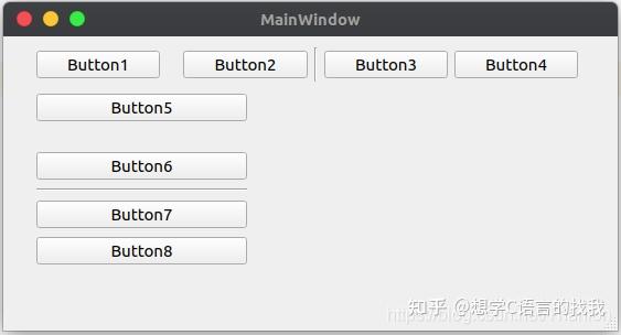

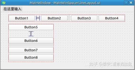

2.11 布局中的间隔和分割线
间隔分为水平和垂直间隔,分别是 Horizontal Spacer 和 Vertical Spacer 两个控件。分割线也分为水平和垂直分割线,使用的控件分别是 Horizontal Line 和 Vertical Line。分割线控件可以让两个控件之间有一条分割线,通常用分割线控件将相同或类似功能的控件放在一起,形成一个组。
RunMainWinSpacerLineLayout.py:
import sys
import MainWinSpacerLineLayout
    # 创建一个主窗口
    ui = MainWinSpacerLineLayout.Ui_MainWindow()
    # 显示窗口
    mainWindow.show()

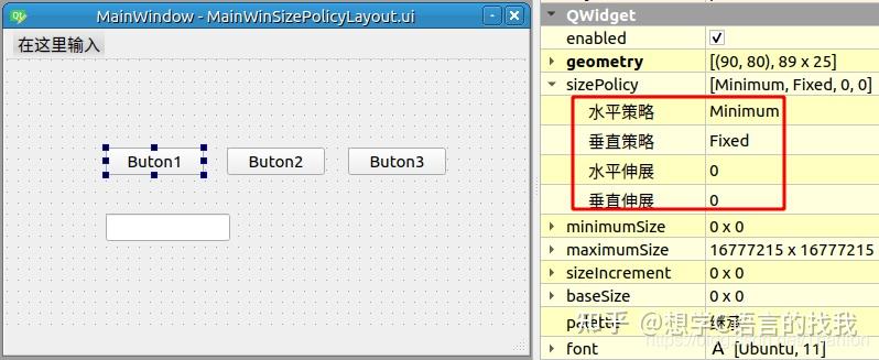

2.12 控件最大尺寸和最小尺寸
控件最大尺寸和最小尺寸分别由控件的 minimunmSize 和 maximumSize 属性来设置的,
2.13 尺寸策略
每个控件都有期望尺寸,每一个控件的期望尺寸都是不一样的。未设置控件的最大值和最小值,推荐设置的尺寸,即建议尺寸。对大多数控件,期望尺寸是固定值,不能够去设置的。我们可以获取控件的期望尺寸:
RunMainWinSizePolicyLayout.py:
        pass
        # 打印pushButton控件的期望尺寸
        push_button_width = self.pushButton.sizeHint().width()
        push_button_height = self.pushButton.sizeHint().height()
        print('pushButton控件期望尺寸的宽度:{}px'.format(push_button_width))
        print('pushButton控件期望尺寸的高度:{}px'.format(push_button_height))
        pushButton控件期望尺寸的宽度:48px
        pushButton控件期望尺寸的高度:25px
        pass
        # 打印line_Edit控件的期望尺寸
        line_Edit_width = self.lineEdit.sizeHint().width()
        line_Edit_height = self.lineEdit.sizeHint().height()
        print('lineEdit控件期望尺寸的宽度:{}px'.format(line_Edit_width))
        print('lineEdit控件期望尺寸的高度:{}px'.format(line_Edit_height))
        lineEdit控件期望尺寸的宽度:142px
        lineEdit控件期望尺寸的高度:25px
        pass
    def retranslateUi(self, MainWindow):
        pass

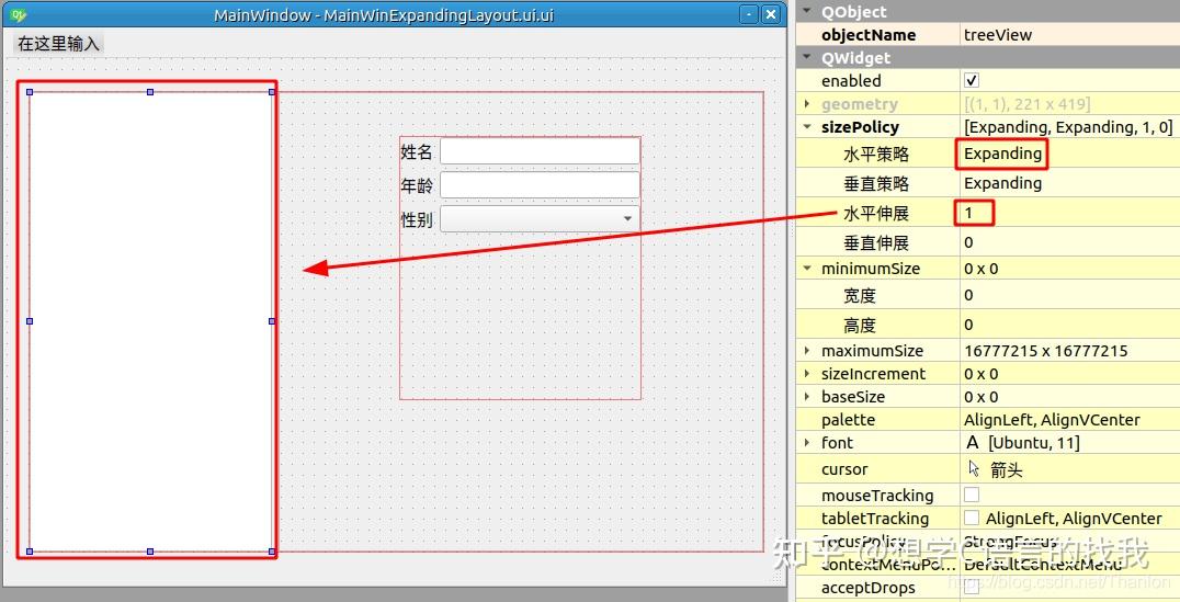

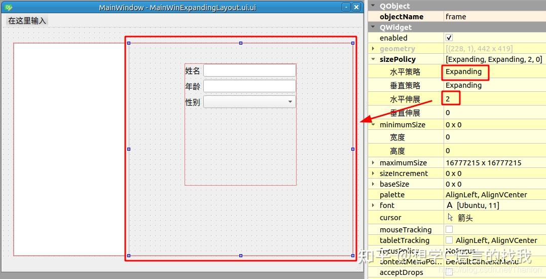

尺寸策略的应用,使用常用的属性值 Expanding:
RunMainWinExpendingLayout.py:
import sys
import MainWinExpandingLayout
    # 创建一个主窗口

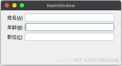

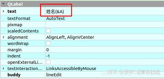

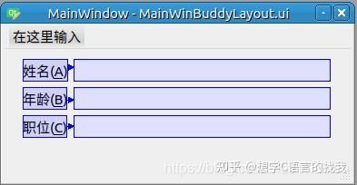

2.14 设置控件之间的伙伴关系
把两个控件关联到一起,通过其中一个控件控制另外一个控件。使用 Form Layout 布局在里面添加 Label 和 Line Edit 空间,
预览后同时按键盘中的 “ALT”和“A” 鼠标会定位到姓名的文本框中。同理,“ALT”和“B” 鼠标会定位到年龄的文本框中。
RunMainWinBuddyLayout.py:

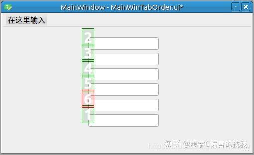

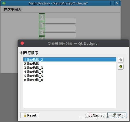

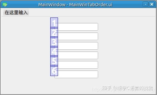

2.15 修改控件的Tab顺序
控件布局好之后,如果是要求用户输入的控件,可以使用 Tab 键进行切换。实际上使用 Tab 键切换默认是按照控件添加顺序,当然还可以修改控件的 Tab 顺序。修改控件的 Tab 顺序有两种方法,方法一:选择 Edit --> 编辑 Tab 顺序:
双击序号可切换序号:
也可以选中序号,右键选择”制表符顺序列表“来调整顺序:

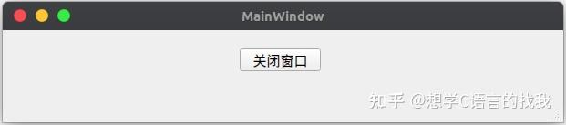

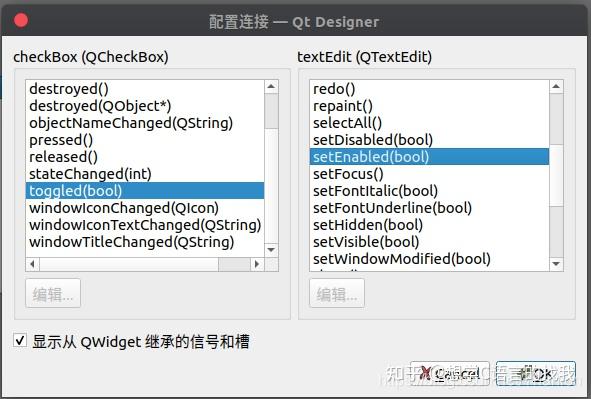

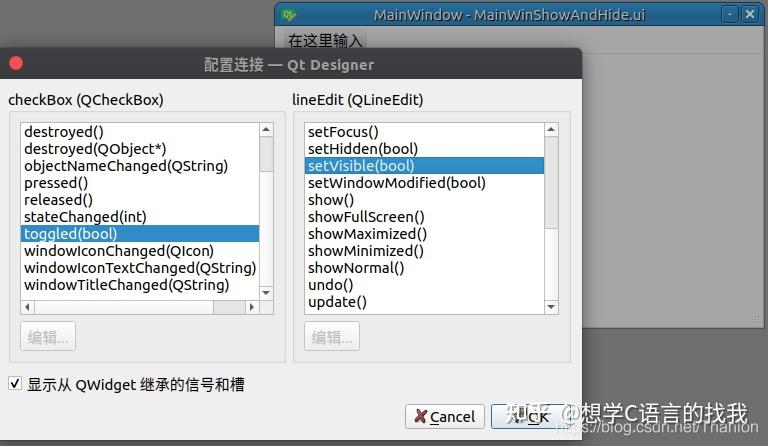

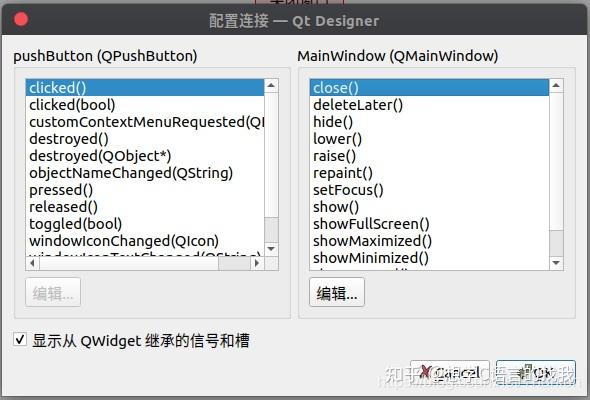

2.16 信号与槽的设置
信号(signal)与槽(slot)是 QT 的核心机制,也是 PyQt 的核心机制。信号:对象或者控件发出去的消息。单击一个按钮的时候按钮就会向外部发送单击的消息,这些发送出去的信号需要一些代码来拦截,这些代码就是槽。槽的本质是函数或方法,单击一个按钮其实就是执行了槽所对应的函数或方法,这个函数或方法本质上就相当于这个按钮的单击事件。
简单理解就是:信号就是一个单击事件,槽就是单击事件所对应的事件函数。一个信号可以和多个槽绑定,一个槽可以拦截多个信号。

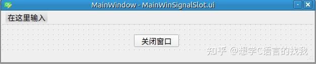

下面使用 QtDesigner 来完成信号与槽的绑定:
选择编辑信号/槽,为 “关闭窗口” 按钮添加点击事件,槽为 close( ) 函数:
预览之后,点击按钮会关闭窗口:

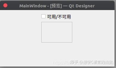

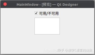

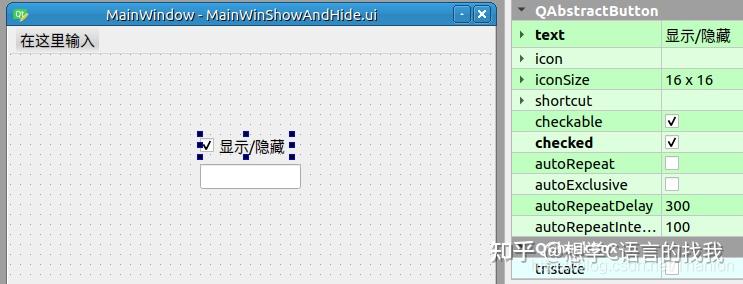

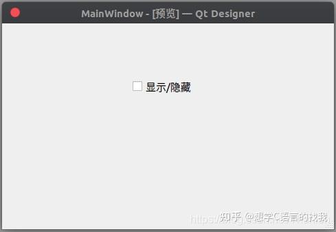

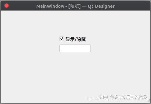

例子1:控制文本输入框的显示和隐藏
预览后的效果:

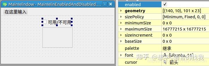

例子2:控制文本输入框是否可用
预览后的效果:

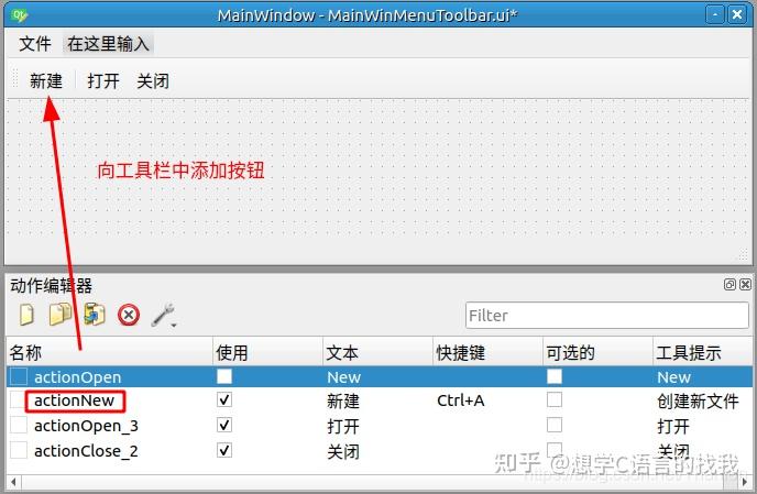

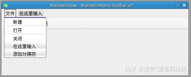

2.17 添加菜单和工具栏
使用 QtDesigner 创建一个主窗口时,默认会在主窗口的上方添加一行菜单栏,在最下方添加一行状态栏。如果我们需要添加工具栏则需要单击右键选择【添加工具栏】,这部分主要探讨如何在窗口中创建菜单和工具栏以及分别向菜单栏、工具栏中添加菜单项、按钮。
默认菜单已经创建,所以只需要为菜单添加菜单项:
创建工具栏并且将按钮添加到工具栏中:

3.2 主窗口居中显示
PyQt5中没有API直接让窗口居中,所以需要自己去写。主窗口居中显示需要计算窗口的左上角的坐标值,横坐标可以通过屏幕的宽度减去窗口的宽度除以2,纵坐标可以通过屏幕的高度减去窗口的高度除以2。完成计算后可以使用move方法移动窗口。
CenterWindow.py:
@from:https://pythoneers.cn
@author: qq3330447288
@contact: erics1996@yeah.net
@software: PyCharm
@file: FirstMainWindow.py
@time: 2020/11/17 上午9:50
import sys
from PyQt5.QtWidgets import QMainWindow, QApplication, QDesktopWidget
from PyQt5.QtGui import QIcon
class CenterMainWin(QMainWindow):
    def __init__(self):
        初始化
        :param parent:控件放到parent
        super(CenterMainWin, self).__init__()
        # 设置主窗口的标题
        self.setWindowTitle('窗口居中')
        # 设置窗口的尺寸
        self.resize(400, 300)
        # 获取当前的状态栏(默认是有状态栏的)
        self.status = self.statusBar()
        # 设置状态栏显示的消息(消息只存在5s)
        self.status.showMessage('只显示5s的消息!', 5000)
    def center(self):
        # 获取屏幕坐标系
        screen = QDesktopWidget().screenGeometry()
        # 获取窗口坐标系
        size = self.geometry()
        left = (screen.width() - size.width()) / 2
        top = (screen.height() - size.height()) / 2
        # 移动窗口
        self.move(left, top)
    # 创建一个应用程序对象(传入参数)
    # 设置应用程序的图标
    app.setWindowIcon(QIcon('../images/Dragon.ico'))
    # 创建窗口类的对象
    main = CenterMainWin()
    # 显示窗口
    main.show()
    # 窗口居中
    main.center()
    # 调用exit()进入程序的主循环

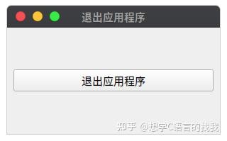

3.3 退出应用程序
退出应用程序,即退出整个窗口,
QuitApplication.py:

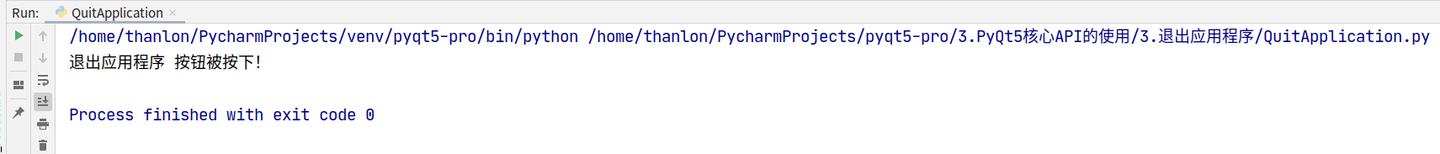

    def onClickButton(self):
        # 通过sender获取button
        sender = self.sender()
        # 获取button的文本
        print(sender.text() + ' 按钮被按下!')
        # 创建应用程序对象
        app = QApplication.instance()
        # 退出应用程序
        app.quit()

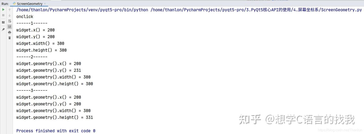

3.4 屏幕坐标系
窗口的位置可以通过窗口的左上角的坐标来描述,这个坐标就是相对于屏幕坐标系。我们可以获取窗口相关的一系列参数:
@software: PyCharm
@file: ScreenGeometry.py
@time: 2020/11/17 上午11:15
import sys
from PyQt5.QtWidgets import QApplication, QWidget, QPushButton
def on_click_btn():
    单击button打印窗口的坐标和宽度和高度
    :return:
    print('onclick')
    print('------1------')
    print('widget.x() = %d' % widget.x())  # 窗口横坐标
    print('widget.y() = %d' % widget.y())  # 窗口纵坐标
    print('widget.width() = %d' % widget.width())  # 工作区宽度
    print('widget.height() = %d' % widget.height())  # 工作去高度
    print('------2------')
    print('widget.geometry().x() = %d' % widget.geometry().x())  # 工作区横坐标
    print('widget.geometry().y() = %d' % widget.geometry().y())  # 工作区纵坐标
    print('widget.geometry().width() = %d' % widget.geometry().width())  # 工作区宽度
    print('widget.geometry().height() = %d' % widget.geometry().height())  # 工作区高度
    print('------3------')
    print('widget.geometry().x() = %d' % widget.frameGeometry().x())  # 窗口横坐标
    print('widget.geometry().y() = %d' % widget.frameGeometry().y())  # 窗口纵坐标
    print('widget.geometry().width() = %d' % widget.frameGeometry().width())  # 窗口宽度
    print('widget.geometry().height() = %d' % widget.frameGeometry().height())  # 窗口高度(包括标题栏)
    # 使用Qwigit创建窗口
    widget = QWidget()
    # 在窗口放按钮
    btn = QPushButton(widget)
    # 设置按钮的文本
    btn.setText('按钮')
    # 设置按钮相对于窗口(工作区)的位置
    btn.move(10, 10)
    # 绑定槽
    btn.clicked.connect(on_click_btn)
    # 设置工作区的尺寸
    widget.resize(300, 300)
    # 设置窗口的坐标(对于屏幕的位置)
    widget.move(200, 200)
    # 设置窗口标题栏文字
    widget.setWindowTitle('屏幕坐标系')
    # 显示窗口
    widget.show()
    # 进入事件循环
窗口相对于坐标系的位置和尺寸,侧面可以得到标题栏的高度是31px。

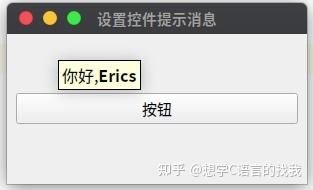

3.6 控件添加提示消息
当鼠标放在控件上的时候,可以显示提示消息。使用 setToolTip 方法设置的消息内容支持富文本。
@software: PyCharm
@file: ToolTip.py
@time: 2020/11/17 上午11:39
import sys
from PyQt5.QtGui import QFont
from PyQt5.QtWidgets import QMainWindow, QToolTip, QHBoxLayout, QWidget, QPushButton, QApplication
class ToolTip(QMainWindow):
    def __init__(self):
        super(ToolTip, self).__init__()
        self.init_ui()
    def init_ui(self):
        QToolTip.setFont(QFont('SansSerif', 12))
        self.setToolTip('你好,<b>Erics</b>')
        self.setGeometry(300, 300, 300, 150)
        self.setWindowTitle('设置控件提示消息')
        self.button1 = QPushButton('按钮')
        self.button1.setToolTip('这是一个按钮!')
        layout = QHBoxLayout()
        layout.addWidget(self.button1)
        main_frame = QWidget()
        main_frame.setLayout(layout)
        self.setCentralWidget(main_frame)
    tool_tip = ToolTip()
    tool_tip.show()

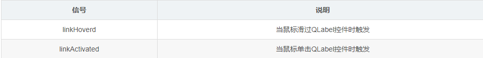

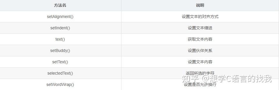

QLabel 控件是用来显示文本信息的,QLabel 控件相关的方法如下:
QLabel 控件常用的信号(事件)

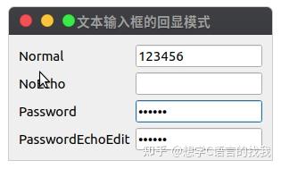

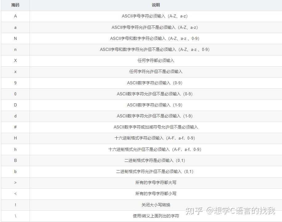

4.3 QLineEdit控件与回显模式
QLineEdit 控件的基本功能是输入单行文本,这个控件还有其它高级内容,如设置回显模式、掩码。回显有4种模式:
  • Normal:正常显示输入的内容(正常回显)
  • NoEcho:不显示任何内容(不回显)
  • Password:输入内容被点替代(回显但显示的是点)
  • PasswordEchoEdit:输入的过程中正常回显,当光标离开输入框则显示的是点
QLineEditEchoMode.py

        self.setWindowTitle('文本输入框的回显模式')
        # 创建表单布局对象
        formLayout = QFormLayout()
        # 创建四个LineEdit控件
        normalLineEdit = QLineEdit()
        noEchoLineEdit = QLineEdit()
        passwordLineEdit = QLineEdit()
        passwordEchoOnEdit = QLineEdit()
        # 将空间添加到布局中
        formLayout.addRow('Normal', normalLineEdit)
        formLayout.addRow('NoEcho', noEchoLineEdit)
        formLayout.addRow('Password', passwordLineEdit)
        formLayout.addRow('PasswordEchoEdit', passwordEchoOnEdit)
        # 设置默认的文本提示内容(类似于设置HTML表单中的Placeholder属性)
        normalLineEdit.setPlaceholderText('Normal')
        noEchoLineEdit.setPlaceholderText('NoEcho')
        passwordLineEdit.setPlaceholderText('Password')
        passwordEchoOnEdit.setPlaceholderText('PasswordEchoOnEdit')
        # 设置回显模式
        normalLineEdit.setEchoMode(QLineEdit.Normal)
        noEchoLineEdit.setEchoMode(QLineEdit.NoEcho)
        passwordLineEdit.setEchoMode(QLineEdit.Password)
        passwordEchoOnEdit.setEchoMode(QLineEdit.PasswordEchoOnEdit)
        # 应用表单布局
        self.setLayout(formLayout)

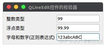

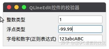

4.4 QLineEdit控件的校验器
通过校验器可以限制文本输入控件的输入,如限制只能输入整数、浮点数或满足一定条件的字符串。
QLineEditEchoMode.py:
@software: PyCharm
@file: QLineEditValidator.py
@time: 2020/11/24 上午5:14
from PyQt5.QtWidgets import QWidget, QFormLayout, QLineEdit, QApplication
from PyQt5.QtGui import QIntValidator, QDoubleValidator, QRegExpValidator
from PyQt5.QtCore import QRegExp  # 引入正则表达式的类
import sys
class QLineEditValidator(QWidget):
    def __init__(self):
        super(QLineEditValidator, self).__init__()
        self.initUI()
    def initUI(self):
        self.setWindowTitle('QLineEdit控件的校验器')
        # 创建表单布局对象
        # 创建三个QLineEdit控件
        intLineEdit = QLineEdit()
        doubleLineEdit = QLineEdit()
        validatorLineEdit = QLineEdit()
        # 将控件添加到布局中
        formLayout.addRow('整数类型', intLineEdit)
        formLayout.addRow('浮点类型', doubleLineEdit)
        formLayout.addRow('字母和数字(正则表达式)', validatorLineEdit)
        # 为QLineEdit控添默认提示内容
        intLineEdit.setPlaceholderText('整数')
        doubleLineEdit.setPlaceholderText('浮点')
        validatorLineEdit.setPlaceholderText('字母和数字')
        1.设置整数校验器(只能输入[1,99]之间的整数)
        # 创建QDoubleValidator校验器对象
        intValidator = QIntValidator(self)
        # 设置校验范围
        intValidator.setRange(1, 99)
        2.设置浮点校验器(只能输入[-99.xx,99.xx],精度要求保留小数点后2位)
        doubleValidator = QDoubleValidator(self)
        # 设置校验范围
        doubleValidator.setRange(-99, 99)
        # 正常显示浮点数
        doubleValidator.setNotation(QDoubleValidator.StandardNotation)
        # 设置精度,保留小数点后两位
        doubleValidator.setDecimals(2)
        3.设置字母和数字(正则表达式)校验器
        # 正则表达式
        reg = QRegExp('[a-zA-Z0-9]+$')
        # 正则表达式校验器
        validator = QRegExpValidator(self)
        # 将正则表达式和正则表达式校验器绑定到一起
        validator.setRegExp(reg)
        设置校验器:绑定校验器和控件
        intLineEdit.setValidator(intValidator)
        doubleLineEdit.setValidator(doubleValidator)
        validatorLineEdit.setValidator(validator)
        # 应用表单布局
    main = QLineEditValidator()
    main.show()

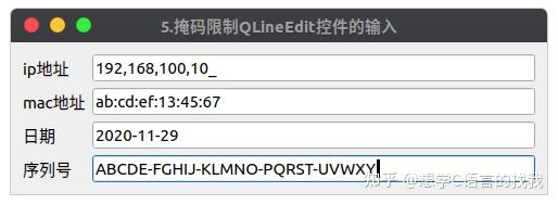

4.5 使用掩码限制QLineEdit控件的输入
QLineEditMask.py:
@software: PyCharm
@file: QLineEditMask.py
@time: 2020/11/25 下午11:41
from PyQt5.QtWidgets import QWidget, QApplication, QFormLayout, QLineEdit
import sys
class QLineEditMask(QWidget):
    def __init__(self):
        # 调用父类QWidget的__init__方法
        super(QWidget, self).__init__()
        # 调用类的实例方法初始化窗口界面
        self.initUI()
    def initUI(self):
        # 设置窗口标题
        self.setWindowTitle('5.掩码限制QLineEdit控件的输入')
        # 创建表单布局
        # 创建QLineEdit控件
        ipLineEdit = QLineEdit()
        macLineEdit = QLineEdit()
        dateLineEdit = QLineEdit()
        licenseLineEdit = QLineEdit()
        # 设置掩码规则(ASCII数字字符允许但不是必须输入0-9),没有输入时显示下划线
        ipLineEdit.setInputMask('000,000,000,000;_')
        # 置掩码规则( 十六进制格式允许但不是必须输入A-F,a-f,0-9),没有输入时显示下划线
        macLineEdit.setInputMask('HH:HH:HH:HH:HH:HH;_')
        # 置掩码规则(ASCII数字字符允许但不是必须输入0-9),没有输入时显示下划线
        dateLineEdit.setInputMask('0000-00-00;_')
        # 置掩码规则(ASCII字母字符必须输入A-Z、a-z,如果输入a-z则小写转大写),没有输入时显示#号
        licenseLineEdit.setInputMask('>AAAAA-AAAAA-AAAAA-AAAAA-AAAAA;#')
        # 将QLineEdit控件添加到表单布局中
        formLayout.addRow('ip地址', ipLineEdit)
        formLayout.addRow('mac地址', macLineEdit)
        formLayout.addRow('日期', dateLineEdit)
        formLayout.addRow('序列号', licenseLineEdit)
        # 设置窗口的布局为表单布局
    # 创建应用程序对象
    # 创建窗口类的对象
    mainWindow = QLineEditMask()
    # 显示窗口
    mainWindow.show()
    # 调用exit()进入程序的主循环
