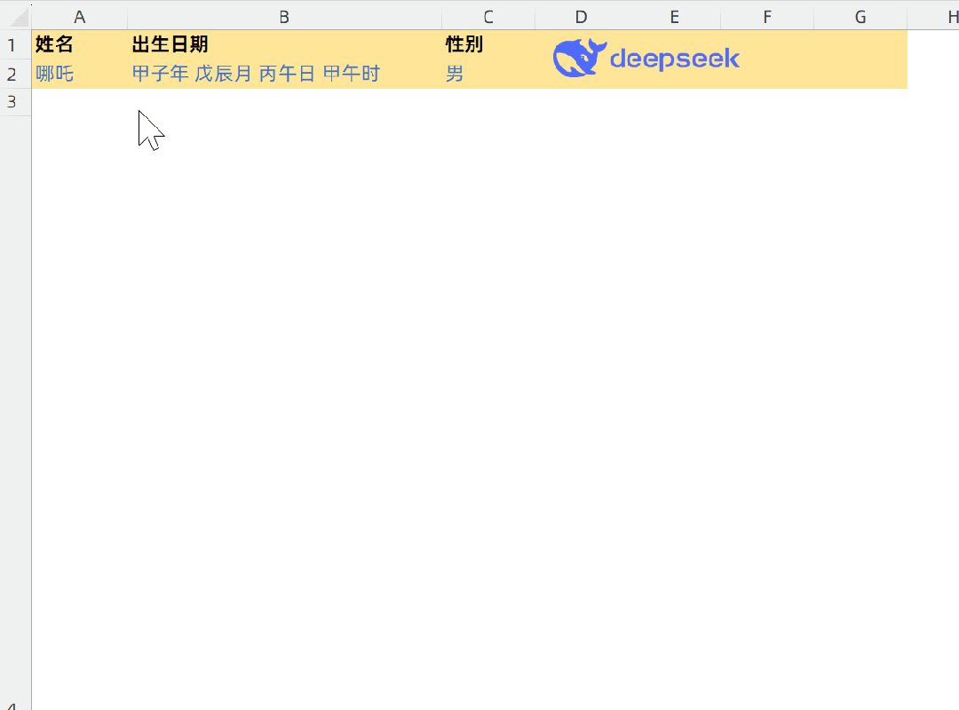

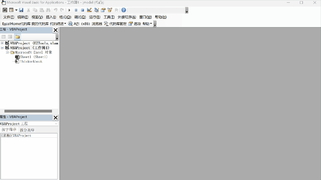

打开Excel,按<Alt+F11>祭出VBA编辑器(WPS用户有可能需要补充安装VBA模块),如此这般。
具体代码较长,本座放在功法最后面。你自己用的时候,要记得把第1步获取的API信息(key\url\model名称)改写到代码里。
第3步

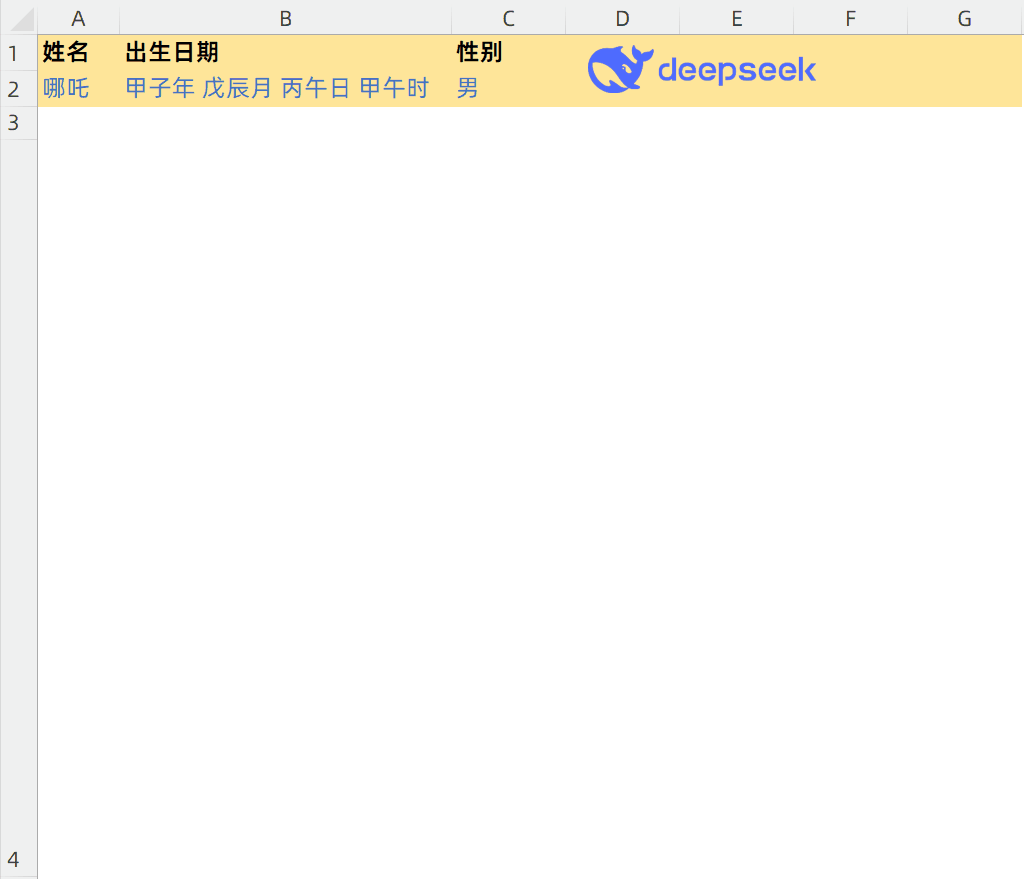

回到Excel工作表,把你心仪对象的信息这般写好,插入一张图片,右键,指定咒语。
大功告成了,只要点一下图片,DeepSeek就会起卦卜算。
