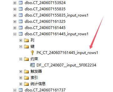

where CONSTRAINT_NAME='PK_CT_240607161445_input_rows1'
上面PK_CT_240607161445_input_rows1为出现冲突的键值或约束值,可以查到这个值是出现在哪个表中:
然后找到此表中的这个键值改名即可:
