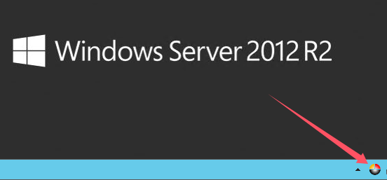

点晴MIS信息通后台服务程序是点晴 OA 的有机构成部分,不能单独卸载,必须和点晴 OA 系统一起卸载;如果单独强行删除此程序,会导致点晴OA系统无法使用。
如果需要卸载点晴OA系统,点晴安装程序自带卸载功能,卸载点晴系统就会卸载掉点晴OA系统以及内置的点晴MIS信息通后台服务程序。

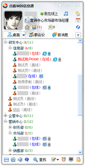

注意,除了在OA服务器上运行的点晴MIS信息通后台服务程序,点晴公司还提供了另外一个在个人电脑使用的程序:点晴MIS信息通PC客户端,供普通用户在个人电脑上连接到OA系统使用,此程序为绿色版软件,无需安装,直接双击主程序“点晴MIS信息通.exe”即可正常运行使用。
正常情况下,不应该将点晴MIS信息通PC客户端放到OA服务器上,如果管理员在点晴OA服务器上安装了点晴MIS信息通PC客户端,由于此程序为绿色免安装软件,所以卸载方法很简单,在OA服务器上退出程序“点晴MIS信息通.exe”,然后直接将所在目录“点晴MIS信息通”删除即可完成卸载。
