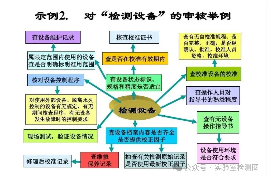

检测设备:
检测设备应满足检验检测的性能与准确度要求。设备需经过适当的检定、校准或核查程序,以保证测量结果的准确性。此外,应制定设备的维护与保养计划,确保设备始终处于良好状态。比如,在一家环境检测实验室,高精度的分析仪器需要定期进行校准,按照规定的维护周期进行清洁、检查和调试,以确保设备在检测过程中能够稳定、准确地工作。

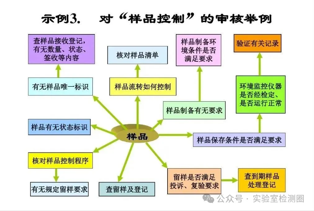

样品控制:
样品控制流程应规范化,涵盖样品的采集、接收、存储、准备以及分析等各个环节。应建立样品识别与追溯系统,防止样品混淆。样品的处置与保留应严格遵循既定程序。例如,在建筑材料检测中,对不同批次的钢材样品进行编号管理,从采集现场到实验室的接收、存储,再到检测前的准备以及分析过程中,都能通过编号准确追溯样品的来源和状态,确保检测结果的准确性。

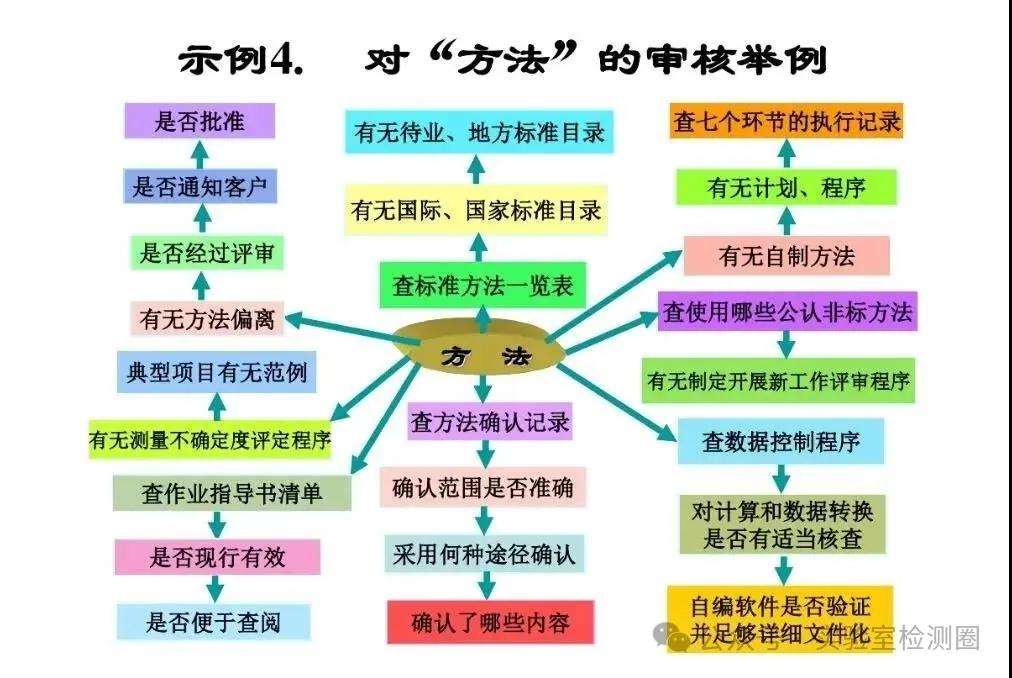

方法:
检验检测方法应优先选用标准化方法。在使用非标准化方法之前,必须进行方法验证。方法的选择、验证与确认过程应有详细记录,以确保方法的适用性与有效性。同时,应定期对方法进行审查与更新,以反映最新的技术进展。例如,在医学检验领域,对于新的检测项目,需要对非标准方法进行严格的验证,包括准确性、重复性、特异性等指标的测试,并记录验证过程中的数据和结果,随着医学技术的不断发展,定期审查和更新检测方法,以提高检测的准确性和可靠性。

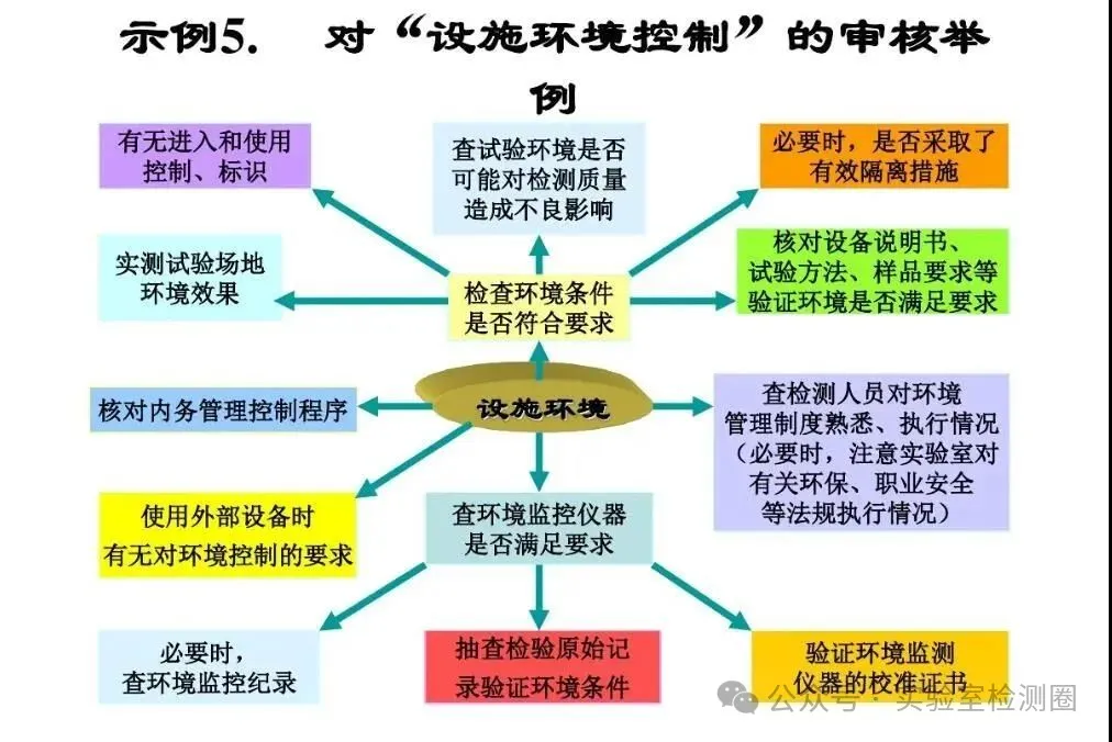

设备环境控制:
检验检测环境应满足方法要求,确保结果不受外部因素影响。应实施环境监测与控制措施,如温度、湿度、洁净度等。应采取措施防止交叉污染与干扰,以确保检测环境的稳定性。

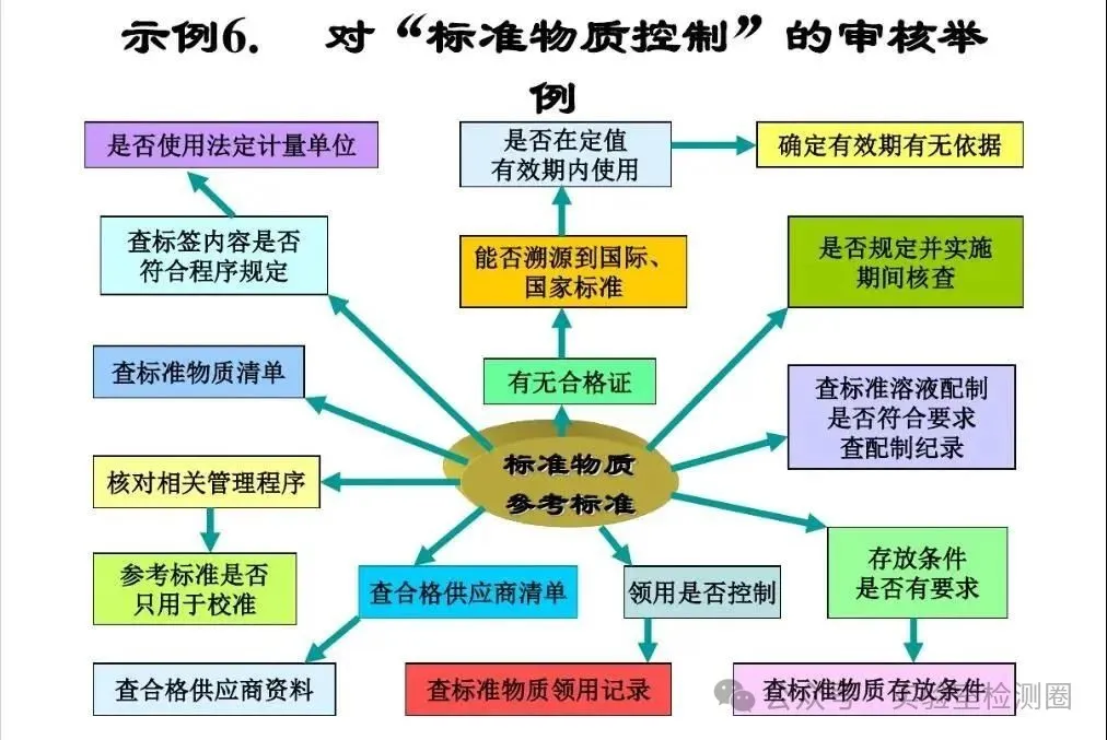

标准物质控制:
使用标准物质时,必须保证其计量溯源性。标准物质的存储、使用与处置应遵循既定程序。应详细记录标准物质的来源、性质与有效期限。例如,在化学分析实验室,对于标准物质的采购应选择有资质的供应商,记录标准物质的证书编号、生产日期、有效期等信息,在存储过程中按照规定的条件进行保存,使用时严格按照操作规程进行,确保检测结果的准确性和可追溯性。

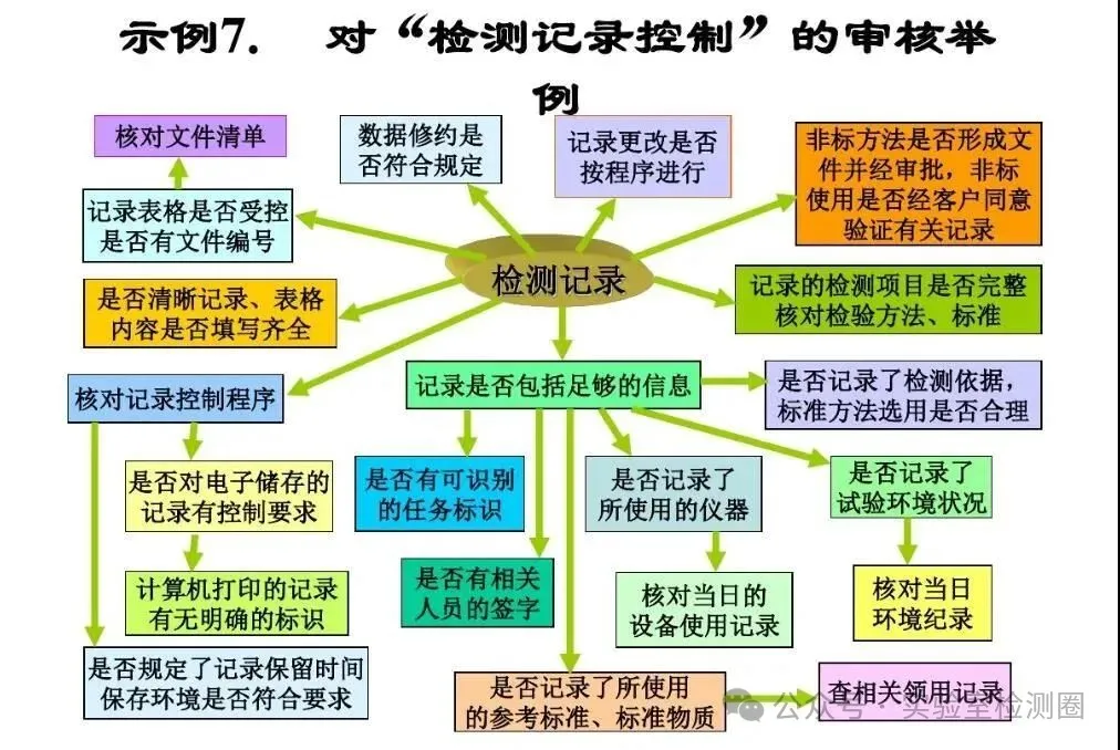

检测记录控制:
应建立并维护检验检测活动的记录系统。记录应保持完整性、清晰性、易于检索性,并确保其安全性与保密性。记录内容应包括检测数据、设备使用与维护记录、人员培训记录等。例如,在一家工程质量检测机构,所有的检测报告、原始记录、设备维护记录等都应进行电子和纸质双重存档,设置访问权限,确保记录的安全,同时记录应清晰明了,便于在需要时快速检索和查询。
