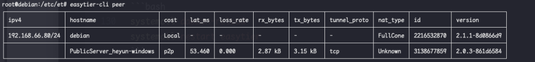

查询服务是否正常
执行easytier-cli peer, 由于使用的是公共节点,所以会有节点信息
如下是我自己的组网节点
