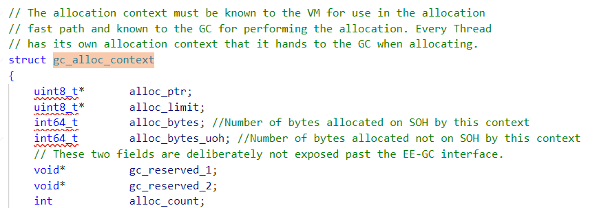

.NET程序的对象是由CLR控制并分配在托管堆中,如果是你,会如何设计一个内存分配策略呢?

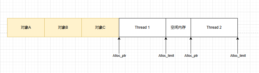

  1. 按需分配,要多少分配多少,移动alloc_ptr指针即可,没有任何浪费。缺点是每次都要向OS申请内存,效率低
  2. 预留缓冲区,降低了向OS申请内存的频次。但在多线程情况下,alloc_ptr锁竞争会非常激烈,同样会降低效率
  3. 利用TLS,来避免锁竞争,但Thread1与Thread2之间存在Free块,内存空间浪费多。
  4. 将Free块利用起来,实现最大化能效
.NET程序就是采用了第四种,来实现空间与时间的最大化。
因此有些alloc_context在段尾,有些在两个已分配对象之间的空余空间

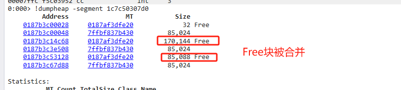

LOH特有的特殊标记
垃圾对象被标记为Free,相邻的Free对象合并。

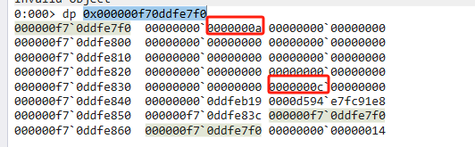

细心的朋友会发现两个问题
  1. do命令显示的size明明为0x14c60,为什么dp命令显示为0x14c48?
    只是计算取值的差异,它们之间差值为24,分别为objectheader/mt/size
  2. 为什么Next Free有值,Prev Free没有值?
    在SOH上2代Free记录了Next/Prev Free的双向链表。 其他代只记录了Next Free的单向链表

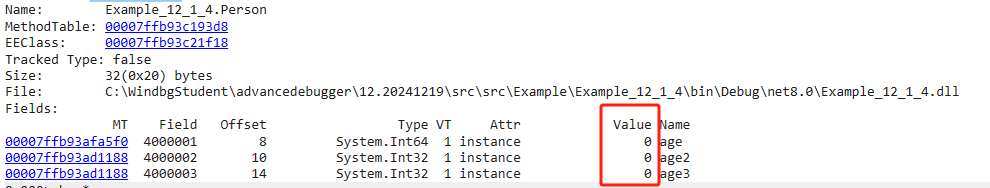

点击查看代码
    internal class Program
            Debugger.Break();
            var person = new Person();
            Debugger.Break();
    public class Person
        private long age = 10;
        private int age2 = 10;
        private int age3 = 10;
new Person() 的汇编如下
00007ffb`93b8195e 48b9d893c393fb7f0000 mov rcx,7FFB93C393D8h (MT: Example_12_1_4.Person)
00007ffb`93b81968 e8d3ceb65f      call    coreclr!JIT_TrialAllocSFastMP_InlineGetThread (00007ffb`f36ee840)
00007ffb`93b8196d 488945f0        mov     qword ptr [rbp-10h],rax
00007ffb`93b81971 488b4df0        mov     rcx,qword ptr [rbp-10h]
00007ffb`93b81975 ff15b5df0a00    call    qword ptr [00007ffb`93c2f930 (Example_12_1_4.Person..ctor())
00007ffb`93b8197b 488b45f0        mov     rax,qword ptr [rbp-10h]
00007ffb`93b8197f 488945f8        mov     qword ptr [rbp-8],rax

        mov     r10, [r11 + OFFSET__Thread__m_alloc_context__alloc_limit]
        mov     rax, [r11 + OFFSET__Thread__m_alloc_context__alloc_ptr]
        add     rdx, rax ;内存分配后ptr指针的位置
        cmp     rdx, r10 ;//判断ptr>limit,说明内存不足,执行AllocFailed逻辑。
        ja      AllocFailed
        mov     [r11 + OFFSET__Thread__m_alloc_context__alloc_ptr], rdx ;反之更新ptr指针位置,完成内存分配

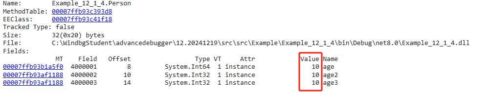

  1. 再调用构造函数进行值分配
在Example_12_1_4.Person..ctor()处设置断点

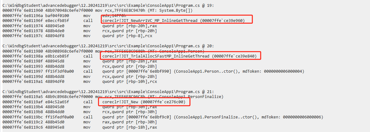

在上面提到过的JIT_TrialAllocSFastMP_InlineGetThread方法中,可以看到当Alloc_limit不足,不能完成内存分配时,会执行JIT_NEW方法。
JIT_NEW内部有大量判断,来尽最大可能保证分配成功。因此执行速度比较慢,所以称为慢速路径,与之对应的JIT_TrialAllocSFastMP_InlineGetThread方法,判断极其简单且高效,所以被称之为快速路径
JIT在编译期间会根据不同的对象来使用不同的策略,比如带析构函数的类默认是慢速分配。
慢速分配流程图如下:
可以看到,快速分配仅仅用8行汇编就完成了分配过程,而慢速分配则复杂得多。
眼见为实
点击查看代码
            byte[] b = new byte[86000];//.NET Core 2.1中,大对象会走慢速分配,.NET8中已经优化了
            var p = new Person();//不带析构函数,走快速分配
            var pf = new PersonFinalize();//带析构函数,走慢速分配
            Debugger.Break();
    public class Person
    public class PersonFinalize
        ~PersonFinalize()

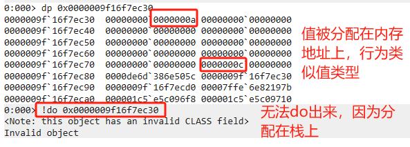

  1. stackalloc
        unsafe void Test()
            int* array = stackalloc int[20];//new int[20] 只是让数据排列更紧密,本质还是分配在堆上。
            array[0] = 10;
            array[19] = 12;
			Debugger.Break();
  1. Span
        public void SpanTest()
            Span<int> array = stackalloc int[20];
            array[0] = 10;
            array[19] = 12;
            Debugger.Break();
显式使用栈分配能带来两个好处
  1. 分配在栈上,永远不会进入慢速分支,也完全不受GC管辖,但要注意StaticOverflow
  2. 由于生命周期跟随栈指针,对象的地址也被变相的固定住(不会移动),所以可以安全的将内存地址传递给非托管代码,且不会产生额外的固定(pinning)
固定(pinning)对象是影响GC速度的大杀手
