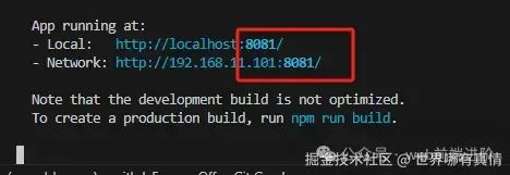

2.启动项目 记录下访问端口

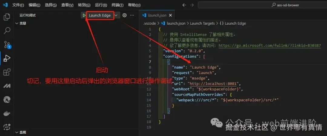

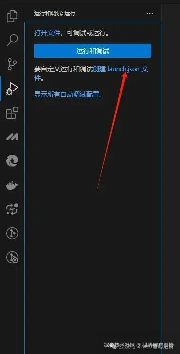

3.新建debug配置
  // 使用 IntelliSense 了解相关属性。
// 悬停以查看现有属性的描述。
// 欲了解更多信息,请访问: https://go.microsoft.com/fwlink/?linkid=830387
"version""0.2.0",
"configurations": [
      "name""Launch Edge",
      "request""launch",
      "type""msedge",
      "url""http://localhost:8081",
      "webRoot""${workspaceFolder}",
      "sourceMapPathOverrides": {
        "webpack:///src/*""${workspaceFolder}/src/*"
切记,要用debug这里启动后弹出的浏览器窗口进行操作调试,这是个单独的浏览器窗口
