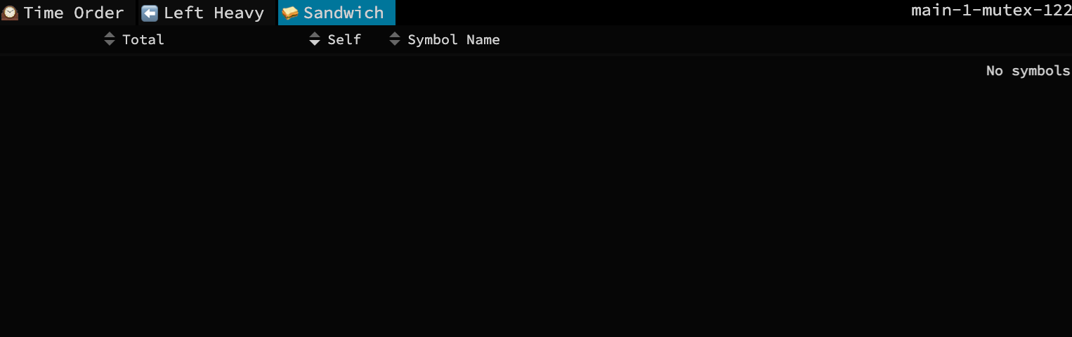

之后继续查看互斥锁的情况,其实这个文件在目前这种情况下排查的价值已经不大了,因为出现问题的是内存溢出而不是CPU占用率,并且CPU占用率确实不是很高,而且Go中是有检索死锁的机制,大部分死锁是能够被Go发现并报一个deadlock错误,打开文件之后发现果然没有死锁发生。

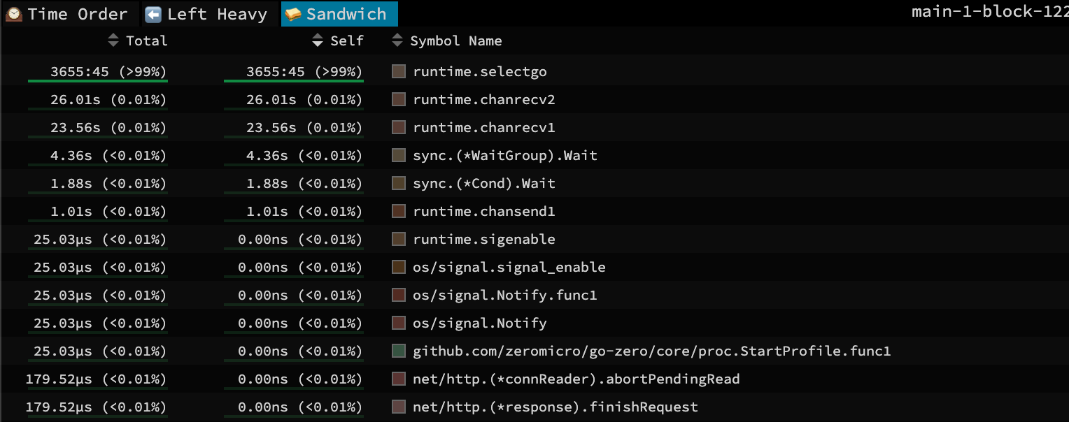

接下来查看阻塞操作的分析情况,从解析结果中可以看出,select的阻塞时间遥遥领先,select出现这种情况只会是存在case但是没有default的时候,当所有case不符合的时候,负责这个select的goroutine会阻塞住直到存在符合的case出现才会唤醒继续走下去,当时我看到这我满脑子问号,谁家好人select不加default啊?

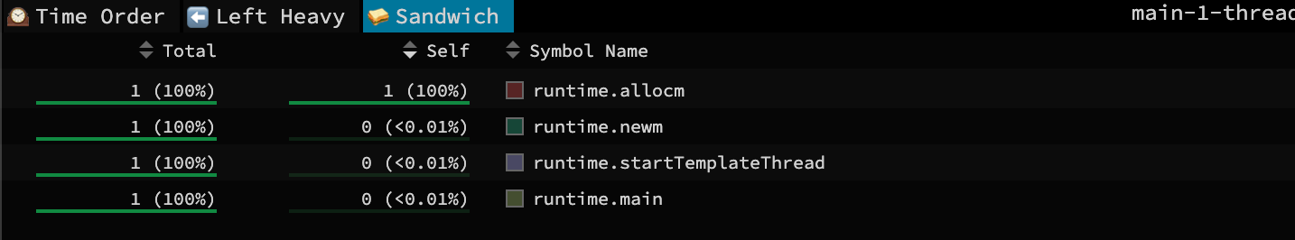

再查看线程创建情况,由于pod刚启动不久,所以这个文件也看不出什么东西,很正常的线程创建。

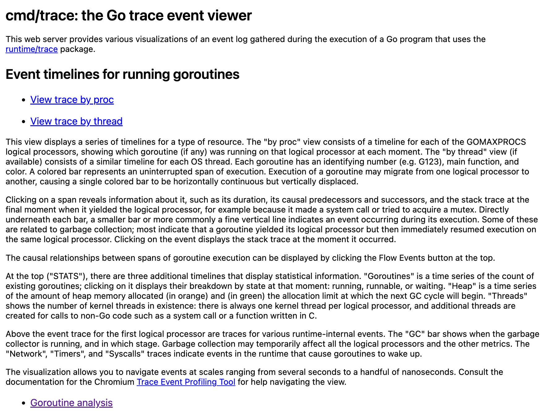

看到这里还是没能定位到问题所在,但是别急,我们还有最重要的文件还没看,那就是trace文件,它可以记录程序执行的详细跟踪信息,包括函数调用、Goroutine 的创建和调度,使用go自带的pprof分析工具打开trace文件
go tool trace main-1-trace-1227102939.pprof
会出现以下本地页面:

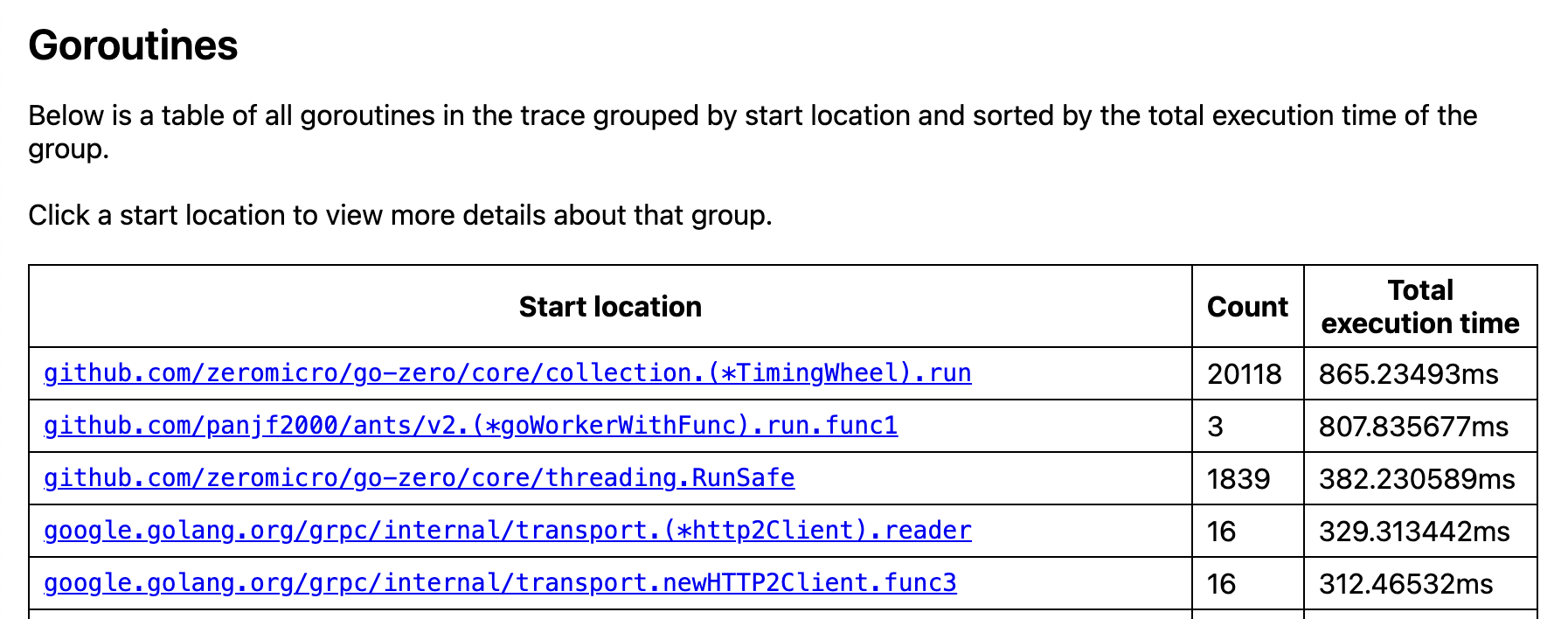

在Goroutine分析中,可以锁定真正的问题所在了,在go-zero的core包下的collection文件在不到一秒内创建了两万多的Goroutine,虽然两万多数量不多,但是这个速度十分异常,最重要的是这个定时轮就很奇怪,这个项目中根本没有定时任务,接下来就很容易查询了,只要查找这次提交的代码中哪里使用到了collection包。

但是这个定时轮为什么会创建那么多呢?为什么不会关闭,按理说go-zero的源码不应该会有这么大的漏洞,继续查看这个定时轮的run()方法,终于发现了问题所在,这个定时轮中开启了select方法,并且没有default方法,所以之前阻塞文件那里才会显示select阻塞时间占比达到了99%,并且唯一关闭这个定时轮的方法是接收到tw.ticker.Stop()才会停止,那么这个stop方法会在什么时候调用呢?
