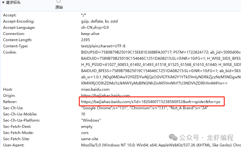

    在HTTP协议头里有一个Referer的字段,Referer可以告诉服务器该网页请求是从哪里链接过来的,如下的请求头截图:
    那么可以利用请求头上的Referer携带的值,使用Nginx在网关层做防盗链,这个也是最简单的实现防盗链功能的方式之一。
    Nginx通过拦截访问资源的请求,通过valid_referers关键字定义的白名单,校验请求头中Referer地址是否为本站,如不是本站请求,那么就拒绝这个请求的访问,Nginx的配置如下所示:
location ~*\.(gif|jpg|png|jpeg)$ {    root /web;    valid_referers none blocked www.longxiabiancheng.com;    if($invalid_referer){        return 403;    }}
    Nginx的方式可以限制大多数普通的非法请求,但不能限制有针对性的攻击请求,因为攻击者可以通过伪造Referer信息来绕过Nginx的检查。

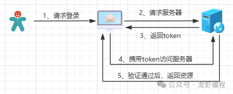

3、token验证的实现方案
    用户登录之后服务器通过生成一个token,然后每次用户请求后端都需要将token携带给服务器,如果请求中没有token或者token解析失败,就直接拒绝请求的访问。
    但是这种方式攻击者依然可以通过先请求我们的登录接口拿到token后,然后把token放在请求头上,继而达到伪装成正常的用户请求,这样就绕过token验证。

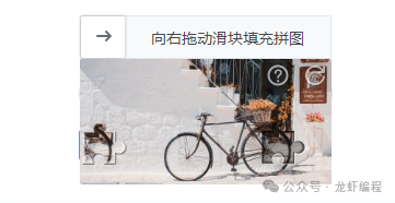

5、图形验证码的实现方案
    图形验证码是一种比较常规的限制办法,在下载资源,浏览关键信息的时候,都必须要求用户手动操作验证码,典型的图形验证码如下所示:
    使用图形验证码使得一般的爬虫工具无法绕过校验,从而起到保护资源的目的。
