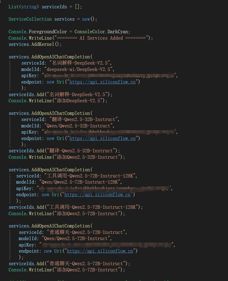

使用多个模型:
为捕获路由器选择的服务 ID 添加自定义过滤器:

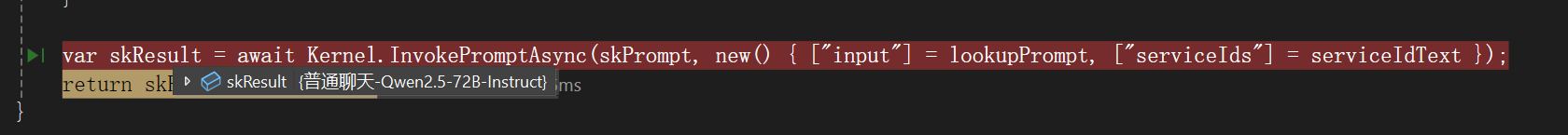

进阶使用,用AI自己来决定
使用一个靠谱的AI模型来做这个事情比较好。

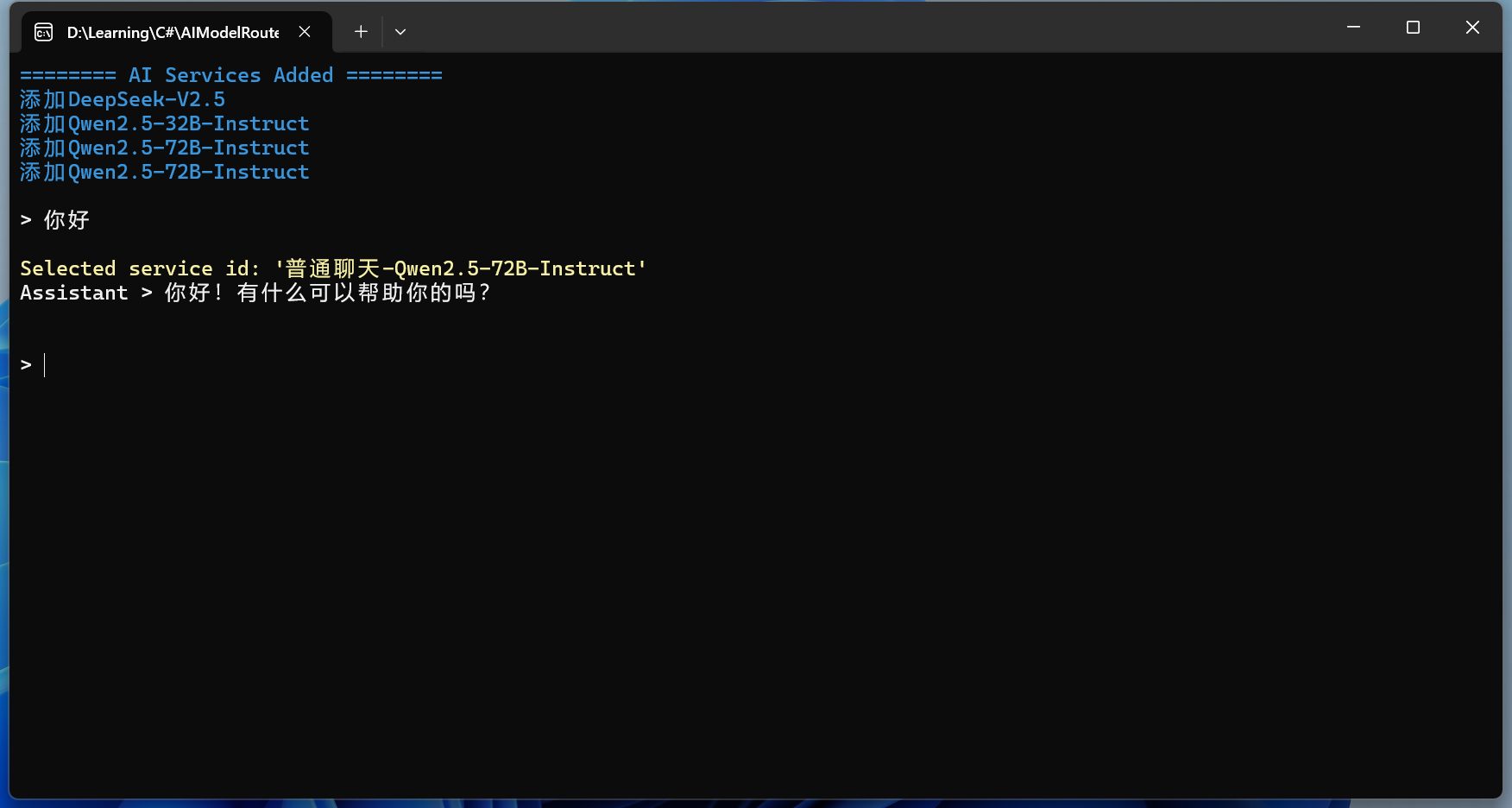

我们输入你好,那么Prompt就会变成这样:
AI返回的结果如下:

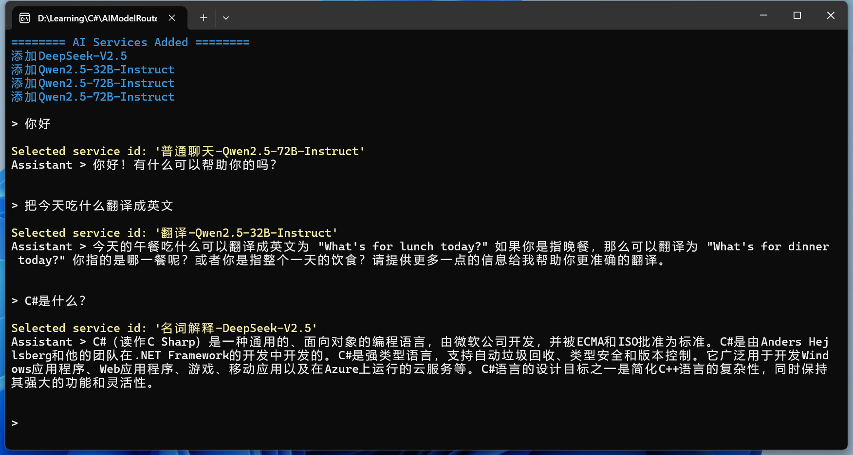

再试试其他几个怎么触发:
而工具调用与其他比较容易混淆,因为就算是我们自己,也很难分辨有什么区别:
这时候或许修改Prompt可以奏效。
