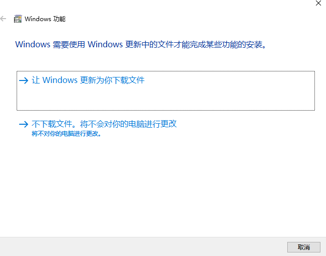

打开控制面板找到程序和功能,选择启用或关闭windows功能,可以看到,这里面有.NET Framework3.5(包括.net2.0和3.0)。

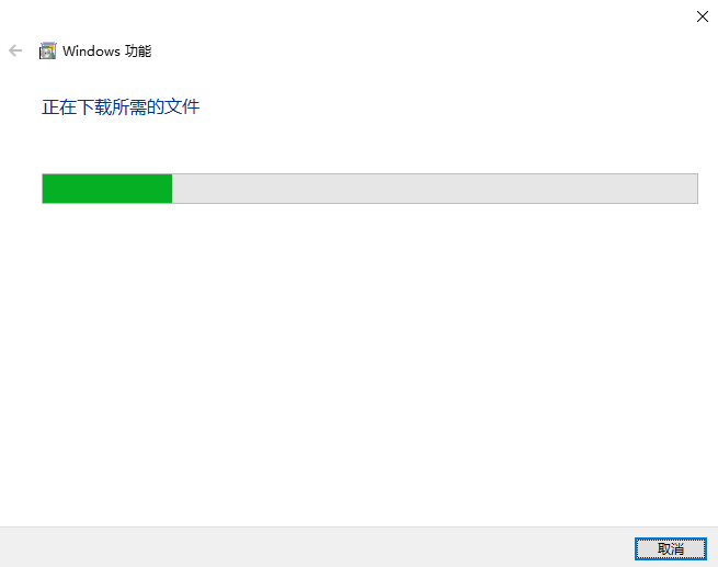

我们点击前面的勾选框,选中之后点击确定。
这时就开始联网开始搜索.net3.5准备更新。
但是在更新的时候报错,那不能联网更新报错,那我们来看一下,windows 更新服务是不是有问题?

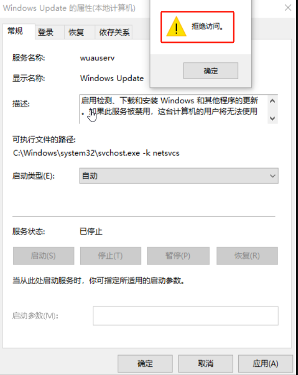

打开Windows 更新,点击启动,发现显示拒绝访问,那个怎么解决呢?

难道是我的用户权限不够吗?当时客户使用的是普通管理员,后来我切换到Administrator超级管理员,发现想把windows更新启动,还是拒绝访问,那这可能就不是用户权限问题了。
那我们也搜索一下,说需要把注册表中的,wuauserv权限更改一下,那如何更改呢?我们来看一下。

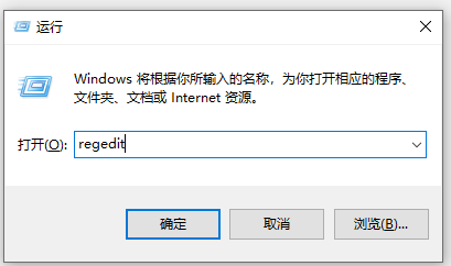

首先使用win+r键打开运行,在运行中输入regedit。

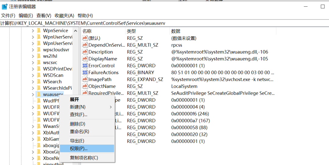

然后在这个目录下,找到wuauserv选项。
计算机\HKEY_LOCAL_MACHINE\SYSTEM\CurrentControlSet\Services\wuauserv
找到wuauserv后,右击,选择权限。

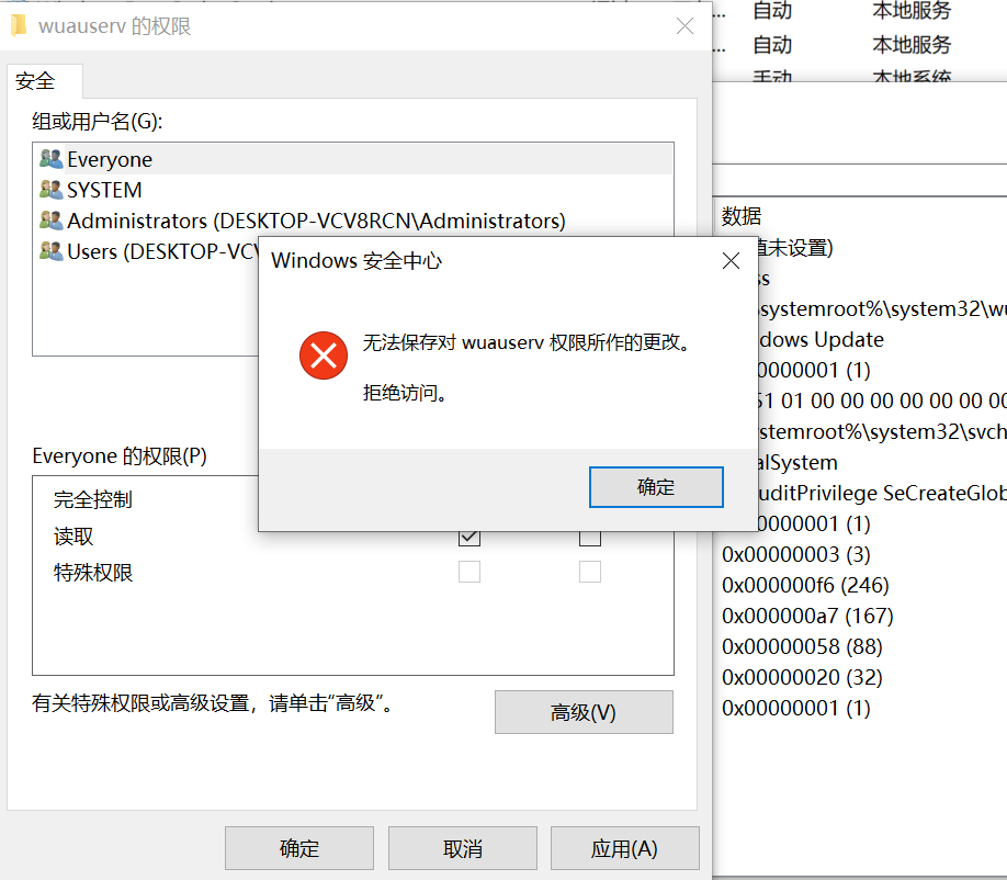

选择Administrators权限组时,当时完全控制是没有勾选的,当我们勾选完全控制权限。
勾选完成之后,点击确定,可以看到,报错,无法保存对wuauserv权限所作的更改。拒绝访问。要知道,我现在是使用提超级管理员,administrator登录的,怎么没有办法更改wuauserv注册表权限呢?
这时我们需要关掉报错,点击高级,在高级中,我们可以看到,wuauserv注册表选项,所有者是SYSTEM组权限。
这时我们点击SYSTEM组后面的更改选项,输入administratos超级管理员组。
然后点击确定,可以看到现在的wuauserv权限组就更改为Administrators权限组了。更改完成之后,点击确定。
我们再去,将wuauserv的权限,完成控制权限勾选之后,点击确定。这时就不会有任何的报错了。可以正常勾选。

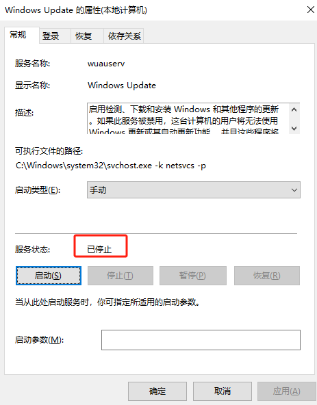

确定完成之后,我们再次在服务中找到windows更新,可以看到,这次再次启动,就不会再报拒绝访问了。
当服务正常运行时。

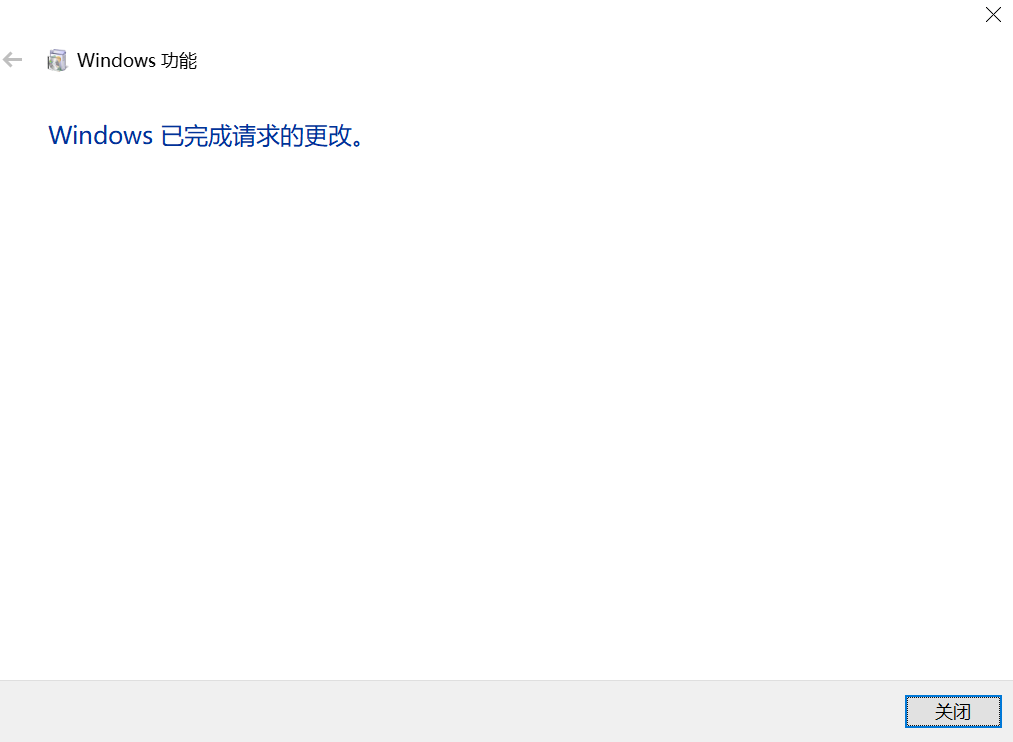

我们再次安装.net framework。
发现就可以正常安装了。
已经安装完完成了。
后来,我又测试了一下,如果你的系统中的windows update服务就算是已停止状态,再更新.net3.5的时候,是可以正常更新的,但是要确保windows update服务是可以正启动和停止的,确保服务是没有问题的,如果停止和启动都报错,那.net3.5就无法正常安装。
