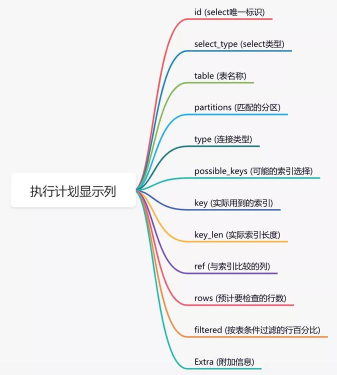

索引优化的第一步是:检查sql语句有没有走索引。
那么,如何查看sql走了索引没?
可以使用explain命令,查看mysql的执行计划。
例如:
explain select * from `order` where code='002';
结果:
通过这几列可以判断索引使用情况,执行计划包含列的含义如下图所示:
如果你想进一步了解explain的详细用法,可以看看我的另一篇文章《explain | 索引优化的这把绝世好剑,你真的会用吗?

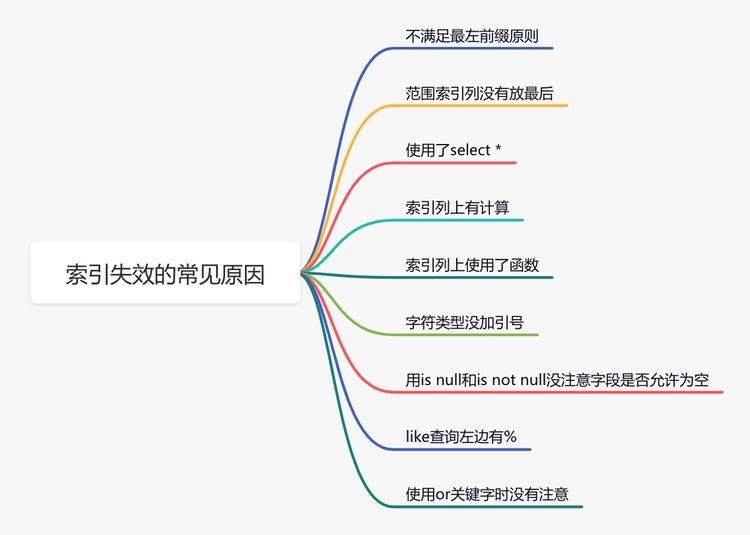

说实话,sql语句没有走索引,排除没有建索引之外,最大的可能性是索引失效了。
下面说说索引失效的常见原因:
如果不是上面的这些原因,则需要再进一步排查一下其他原因。
