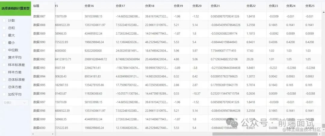

页面中有十万条数据,对其进行复杂运算,需要多久呢?
表格4000行,25列,共十万条数据
运算包括:总和、算术平均、加权平均、最大、最小、计数、样本标准差、样本方差、中位数、总体标准差、总体方差
答案是: 35s 左右
注:具体时间根据电脑配置会有所不同
并且 这个时间段内,页面一直处于假死状态,对页面做任何操作都没有反应😭😭😭

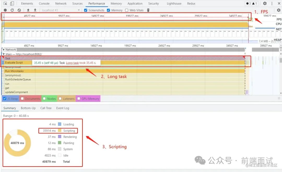

Performance分析假死期间的性能表现
如下图所示:此次计算总用时为35.45s
重点从以下三个方面分析:
1)FPS
FPS: 表示每秒传输帧数,是分析动画的一个主要性能指标,绿色的长度越长,用户体验越好;反之红色越长,说明卡顿严重
从图中看到FPS中有一条持续了35s的红线,说明这期间卡顿严重
2)火焰图Main
Main: 表示主线程运行状况,包括js的计算与执行、css样式计算、Layout布局等等。
展开Main,红色倒三角的为Long Task,执行时长50ms就属于长任务,会阻塞页面渲染
从图中看到计算过程的Long Task执行时间为35.45s, 是造成页面假死的原因
3)Summary 统计汇总面板
Summary: 表示各指标时间占用统计报表
  • Loading: 加载时间
  • Scripting: js计算时间
  • Rendering: 渲染时间
  • Painting: 绘制时间
  • Other: 其他时间
  • Idle: 浏览器闲置时间
Scripting代码执行为35.9s

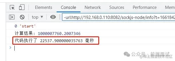

                // 获取计算开始的时间
                let start = performance.now();
                // 新建一个线程
                let worker = new Worker();
                // 线程之间通过postMessage进行通信
                worker.postMessage(0);
                // 监听message事件
                worker.addEventListener("message", (e) => {
                    // 关闭线程
                    worker.terminate();
                    // 获取计算结束的时间
                    let end = performance.now();
                    // 得到总的计算时间
                    let durationTime = end - start;
                    console.log('计算结果:', e.data);
                    console.log(`代码执行了 ${durationTime} 毫秒`);
</script>
计算过程中,在input框输入值,页面一直未发生卡顿

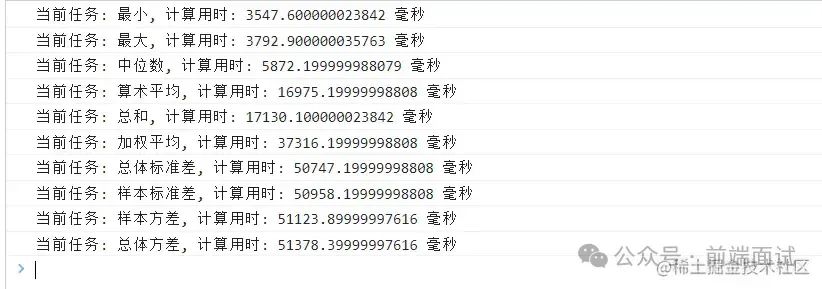

回到要解决的问题,执行多种运算时,给每种运算开启单独的线程,线程计算完成后要及时关闭

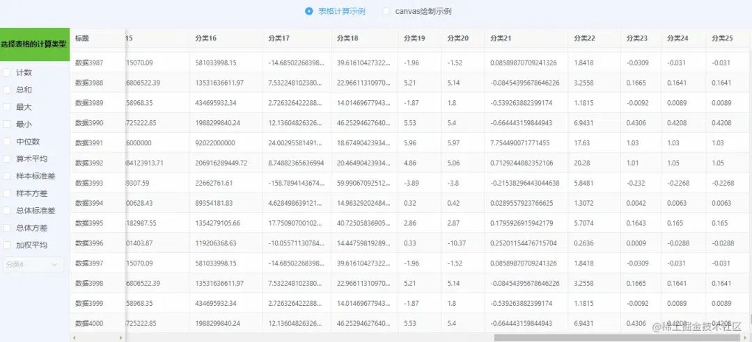

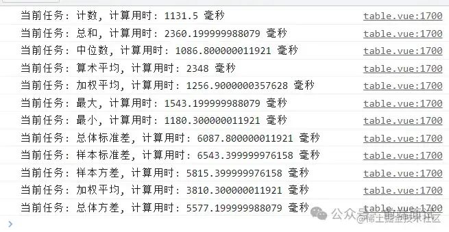

35s变成6s
从原来的35s变成了最长6s,并且计算过程中全程无卡顿,YYDS
src=http___img.soogif.com_n7sySW0OULhVlH5j7OrXHpbqEiM9hDsr.gif&refer=http___img.soogif.gif
最终的效果

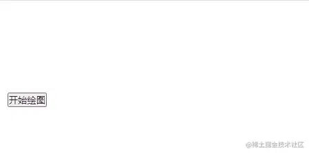

web worker 提高Canvas运行速度
web worker除了单纯进行计算外,还可以结合离屏canvas进行绘图,提升绘图的渲染性能和使用体验
离屏canvas案例
<template>
    <div>
        <button @click="makeWorker">开始绘图</button>
        <canvas id="myCanvas" width="300" height="150"></canvas>
    </div>
</template>
<script>
    import Worker from "worker-loader!./worker";
    export default {
        methods: {
            makeWorker() {
                let htmlCanvas = document.getElementById("myCanvas");
                // 使用canvas的transferControlToOffscreen函数获取一个OffscreenCanvas对象
                let offscreen = htmlCanvas.transferControlToOffscreen();
                // 注意:第二个参数不能省略
                worker.postMessage({canvas: offscreen}, [offscreen]);
</script>
worker.js
onmessage = function (e) {
  // 使用OffscreenCanvas(离屏Canvas)
  let canvas = e.data.canvas;
  // 获取绘图上下文
  let ctx = canvas.getContext('2d');
  // 绘制一个圆弧
  ctx.beginPath() // 开启路径
  ctx.arc(150, 75, 50, 0, Math.PI*2);
  ctx.fillStyle="#1989fa";//设置填充颜色
  ctx.fill();//开始填充
  ctx.stroke();
效果:

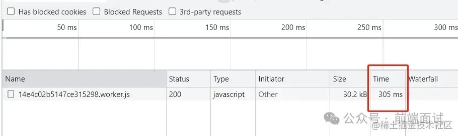

通信时长
新建一个web worker时, 浏览器会加载对应的worker.js资源
下图中的Time是这个 js 资源的加载时长
最终标准:
计算的运算时长 - 通信时长 > 50ms,推荐使用Web Worker
