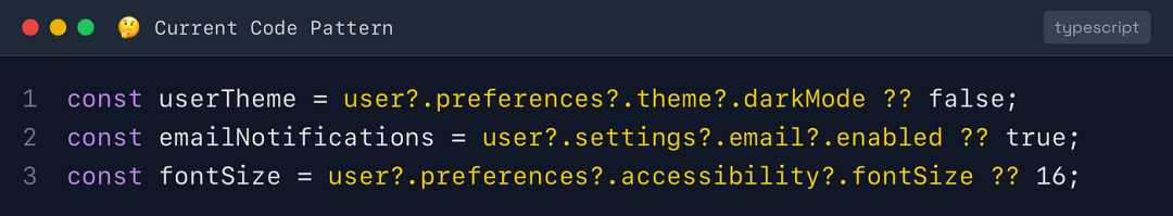

让我们看看一些代码。这看起来熟悉吗?
原始代码中使用了可选链操作符和空值合并操作符进行防御性编程。这种模式虽然安全,但导致代码冗长且难以维护
这看起来还算正常,对吧?只是一些安全的属性访问。

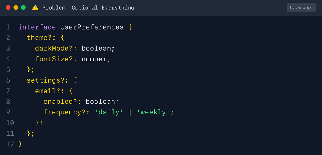

这是我们的类型定义:
有问题的类型定义,其中每个属性都是可选的。这种方法反映了对数据结构的不确定性,而非实际业务需求
看到那些问号了吗?每一个都在说:“也许这个存在。也许不存在。”
我们以为我们很小心。很有防范意识。很安全。
我们错了。

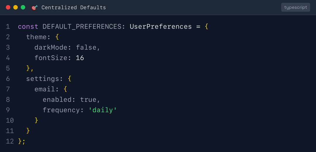

那默认值呢?
我们把它们都放在一个地方:
一个用于默认值的单一真实来源。集中默认值使在整个应用程序中维护一致的回退值变得更容易

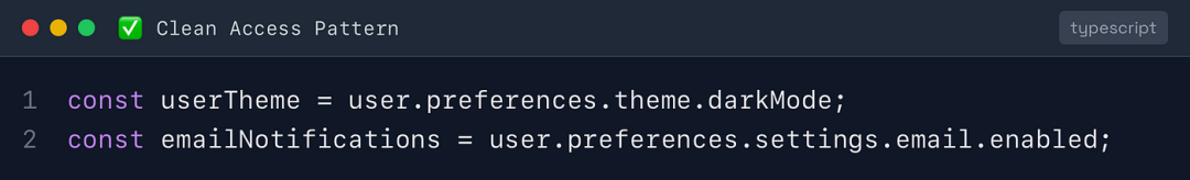

现在我们的应用程序代码变得美观了:
简化的属性访问,无需可选链。干净、简洁的代码,清晰地表达了意图,更易于阅读
干净。简单。清晰。

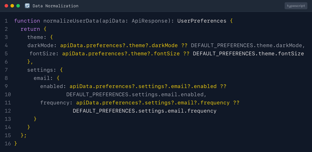

1. API 响应
外部 API 是不可预测的。我们在边界处理它们:
外部 API 响应的类型定义。由于我们无法控制外部数据源,这里的可选属性是合适的
将不确定的 API 数据转换为我们保证的内部格式的函数。这是我们处理外部数据所有不确定性的地方

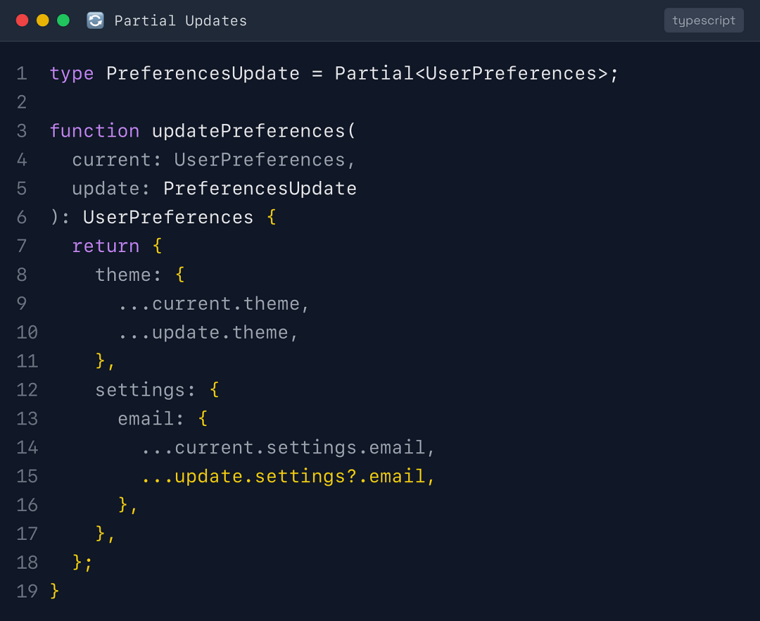

3. 部分更新
更新需要灵活性:
一种类型安全的处理部分更新的方式。使用 TypeScript 的 Partial 实用类型允许灵活更新,同时保持类型安全
