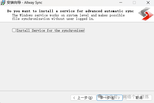

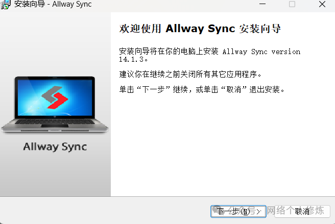

安装程序:
选择一台电脑进行安装:只需在一个设备上安装即可,因为同步任务可以配置为跨网络操作。
执行安装:

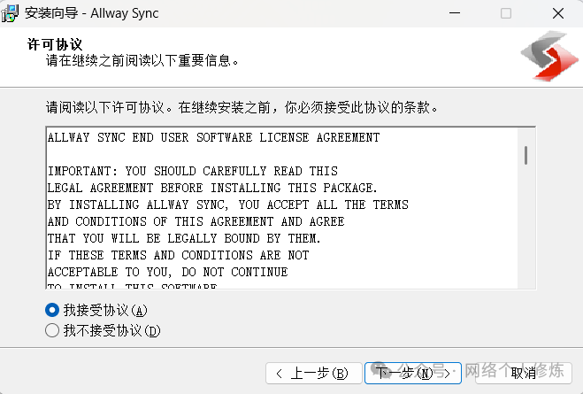

双击下载的 .exe 文件,点击“下一步”,接受许可协议。然后点击“下一步”直至完成安装。

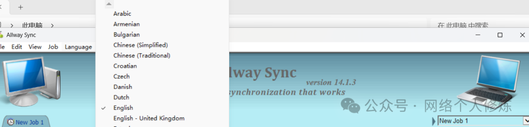

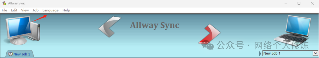

语言设置:
安装完成后,启动 Allway Sync。首次运行时,可以在界面中找到“Language”选项,切换至简体中文以方便使用。

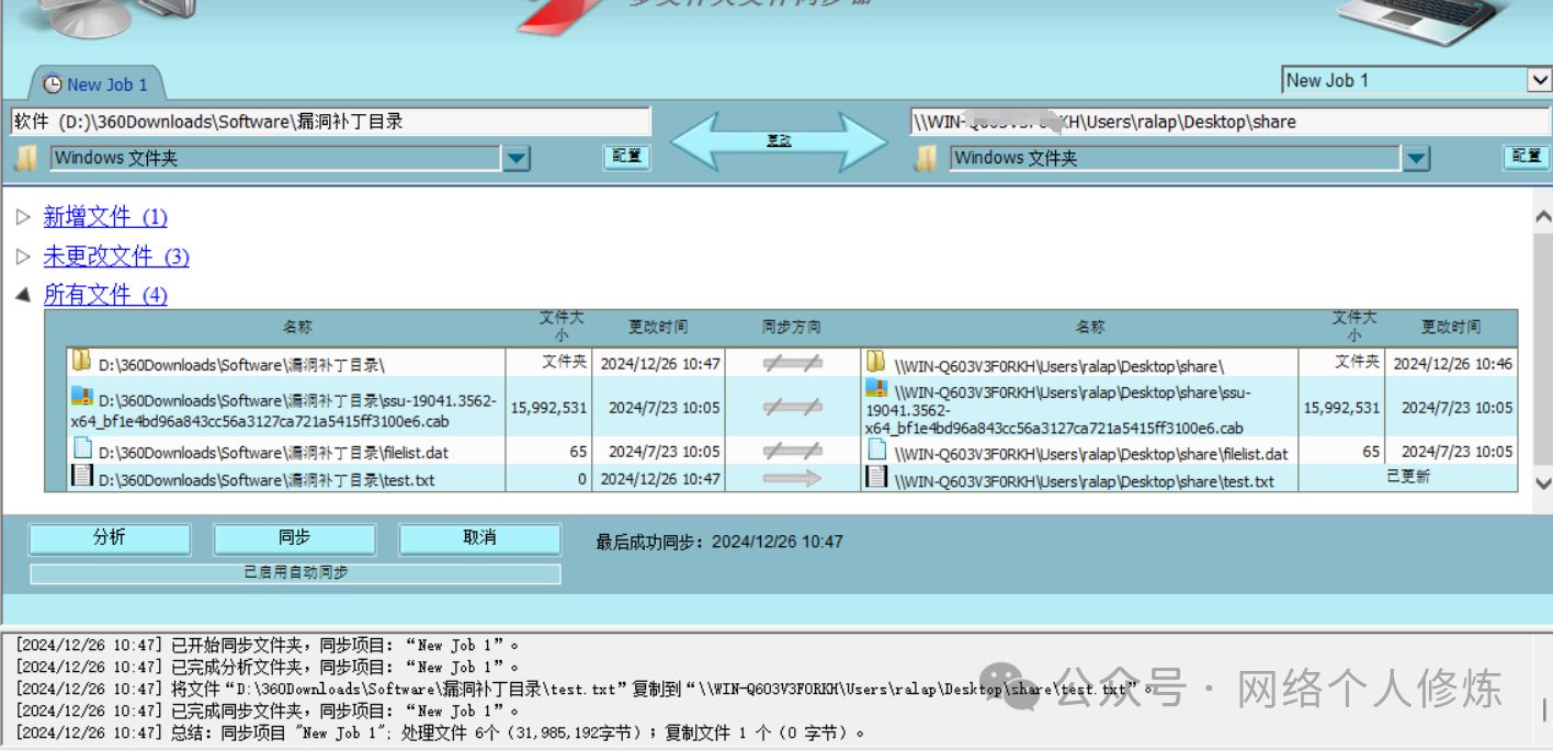

添加同步任务:
在主界面中,点击“New Job1”创建新的同步任务。

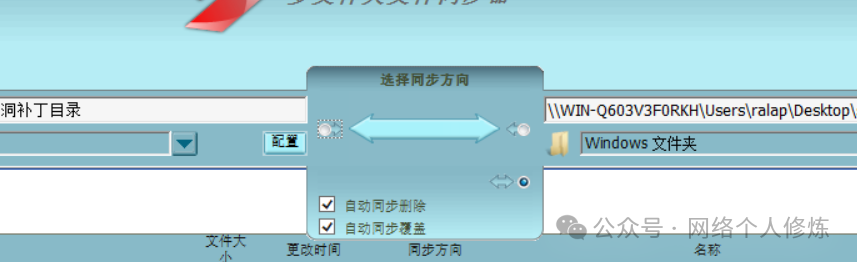

指定本地和远程路径作为同步源和目标(本文通过共享文件夹方式同步两台主机)。

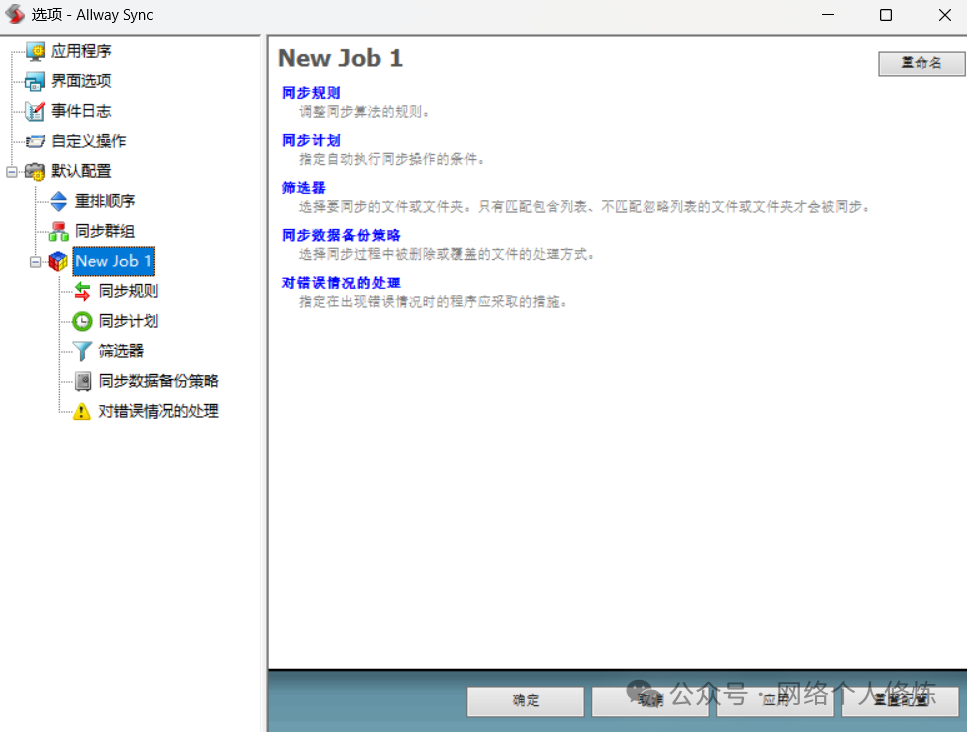

配置同步选项:

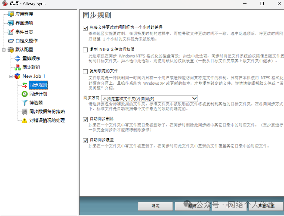

在两个路径之间点击“更改”按钮,可以设置同步方向(单向或双向)以及是否启用自动同步删除、覆盖等功能。
根据需要调整同步规则,例如是否允许覆盖现有文件或同步删除操作。

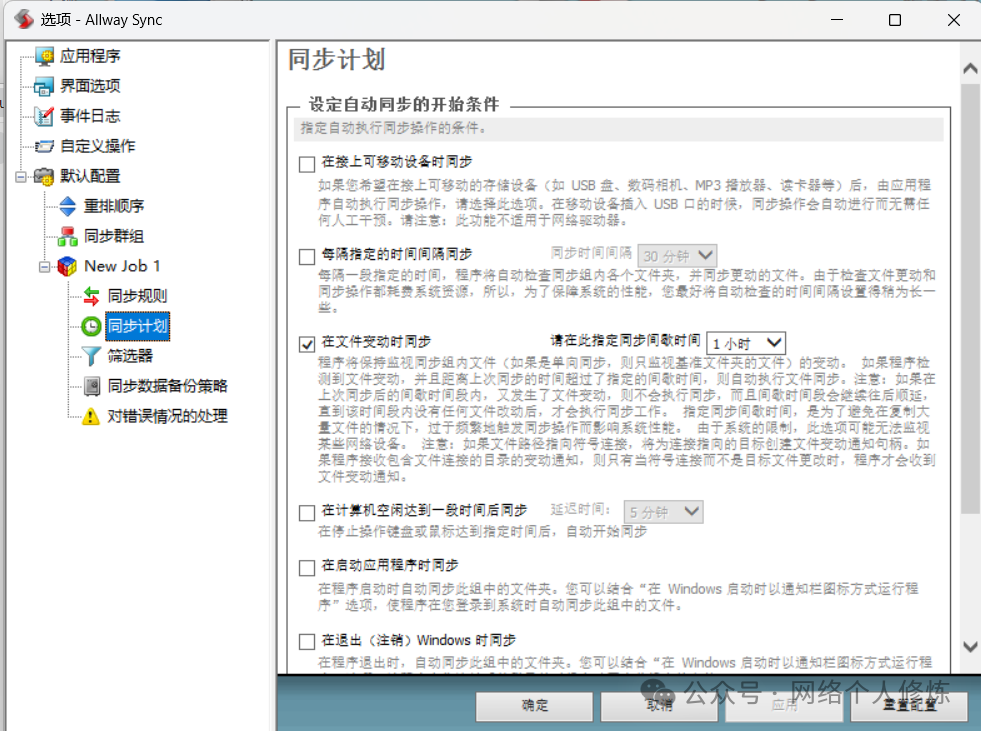

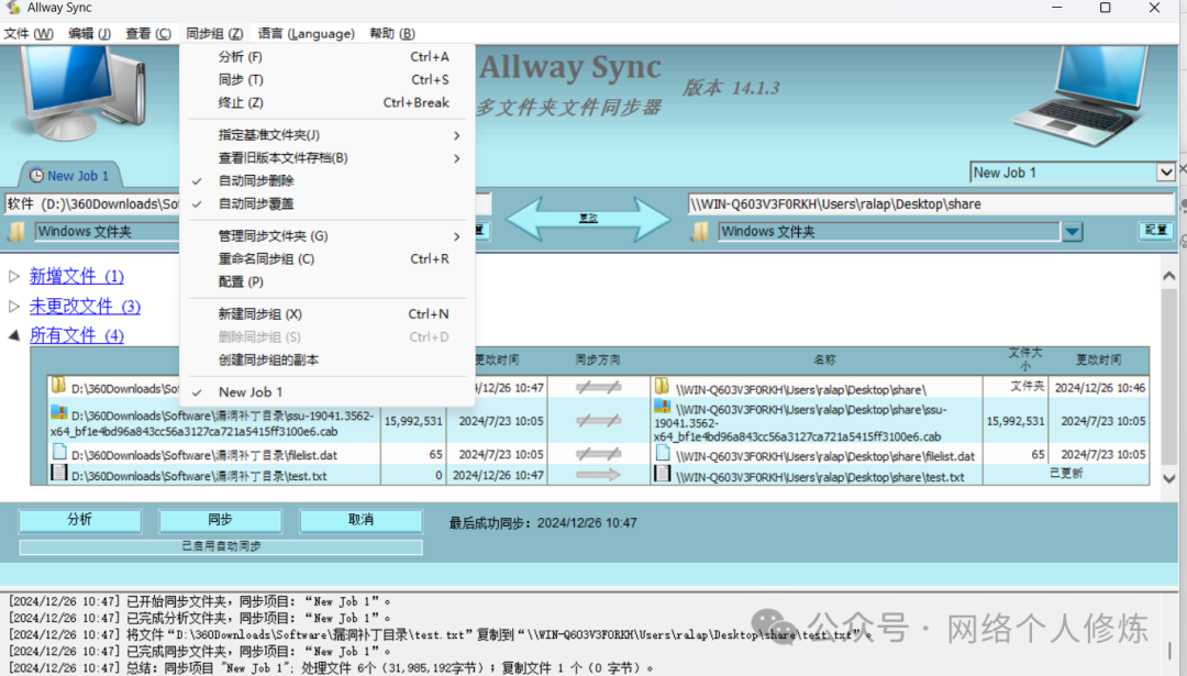

设置同步计划:
为了实现自动化,可以为每个同步任务配置定时计划。进入“自动同步选择同步组-配置-NewJob1”菜单,根据需求选择按指定时间、文件变动或计算机空闲等条件触发同步。
手动同步:
如果不想等待自动同步的时间间隔生效,也可以随时点击界面上的“同步”按钮来立即执行同步任务。

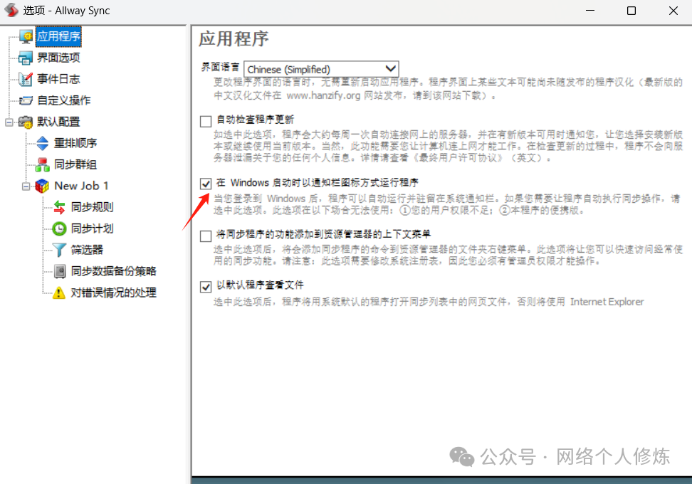

三、开机自启:
为了方便使用,可以设置 Allway Sync 在 Windows 启动时自动运行。具体步骤如下:
点击“同步组” > “配置” > “应用程序”,勾选“在 Windows 启动时以通知栏图标方式运行程序”。
