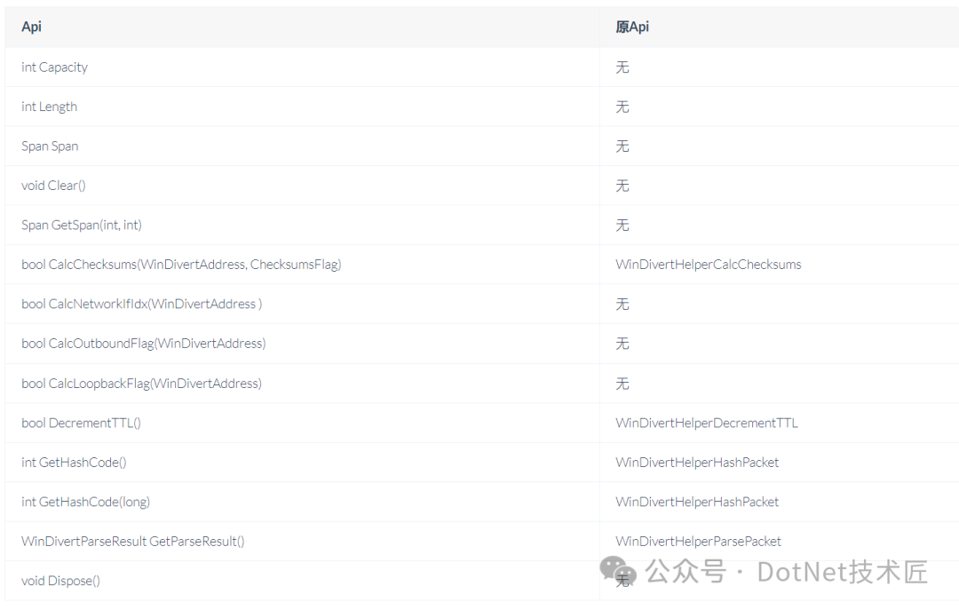

内存安全的WinDivertPacket对象,提供获取包有效数据长度、解包、重构chucksums等;
WinDivertParseResult提供对解包的数据进行精细修改,修改后对WinDivertPacket直接生效;

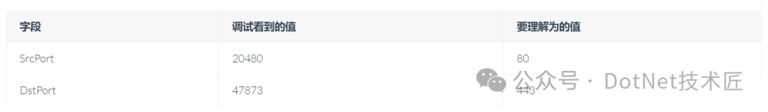

由于windows平台是LittleEndian,而标准的IPHeader、TcpHeader、UdpHeader网络定义都是BigEndian,如果未做任何处理,当接收到一个SrcPort为80、DstPort为443的Tcp包时映射为结构体时,你调式会看到如下结果:
由于没有做Endian自动转换,在调试时看到的数据甚至让人抓狂,此时如果你把SrcPort改为我们理解为81端口,你是不能直接写xxx.SrcPort = 81这样的csharp代码的,应该是xxx.SrcPort = 20736
WindivertDotnet项目花了很大的时间精力,为所有涉及的结构体字段访问时都做了必要的Endian读取和写入自动转换,让调用者不再为Endian问题费脑子。
