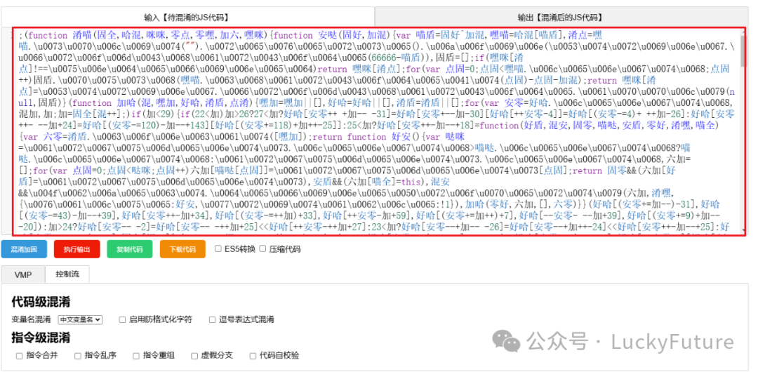

    • 1.变量名多种格式
    • a.普通变量名
      b.中文变量名

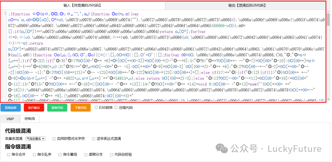

      c.气泡变量名

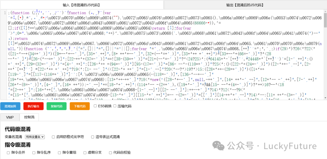

      d.标点变量名
      e.特殊变量名

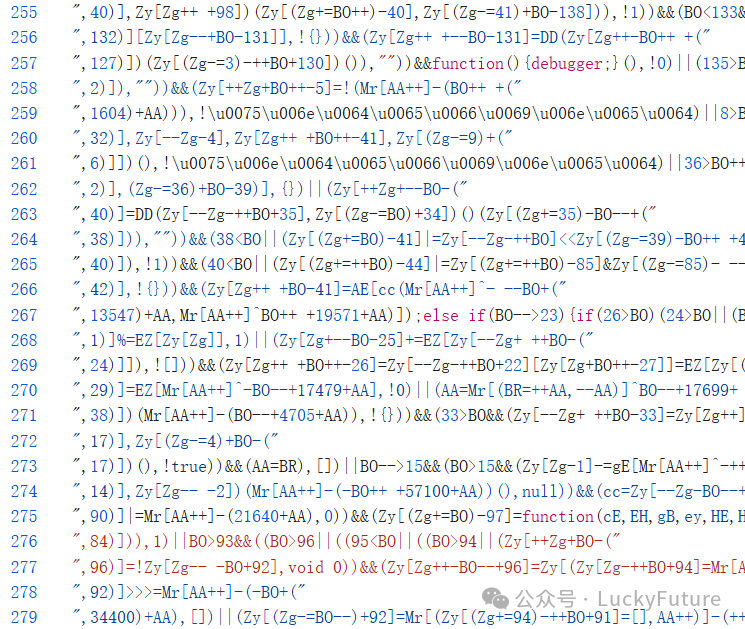

    • 2.格式化字符串,效果如下
