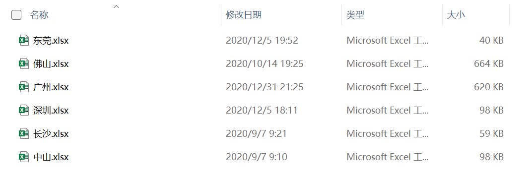

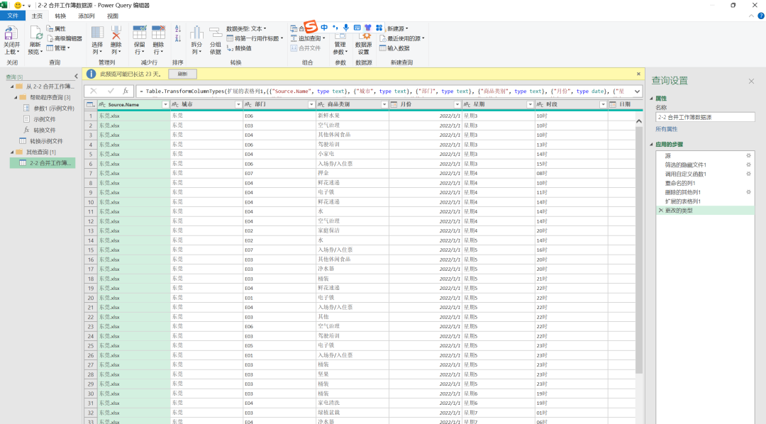

2.使用文件夹多个表格作为数据源。
工作中经常会收上来许多表格,数据放在不同的工作簿中。如果通过手动复制粘贴,整理成一个工作簿比较耗费时间,而且数据量大存放在工作簿也占运行内存。

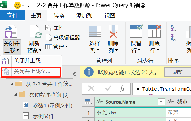

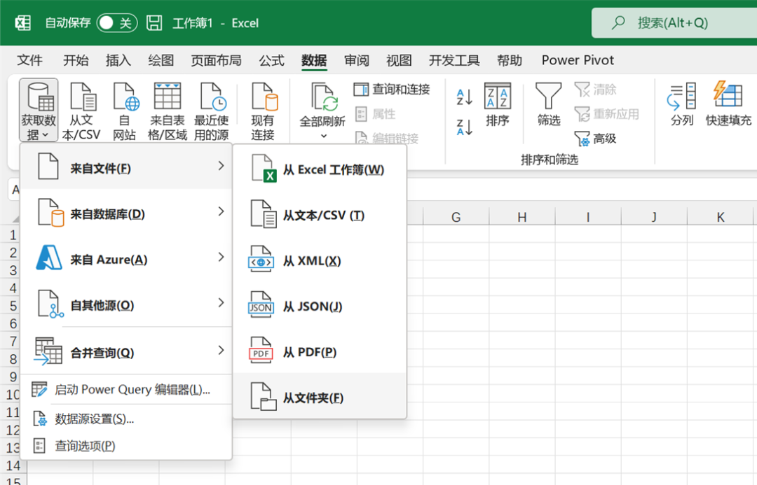

通过Power Query把数据整合一起,在数据-来自文件-文件夹。提示这个功能要2016或以上版本才能使用。
最后把所有数据都整理在一起,可以上载整个表格。
我们这里只是上载透视表,也就是透视的结果,省去了大量存放数据的空间。

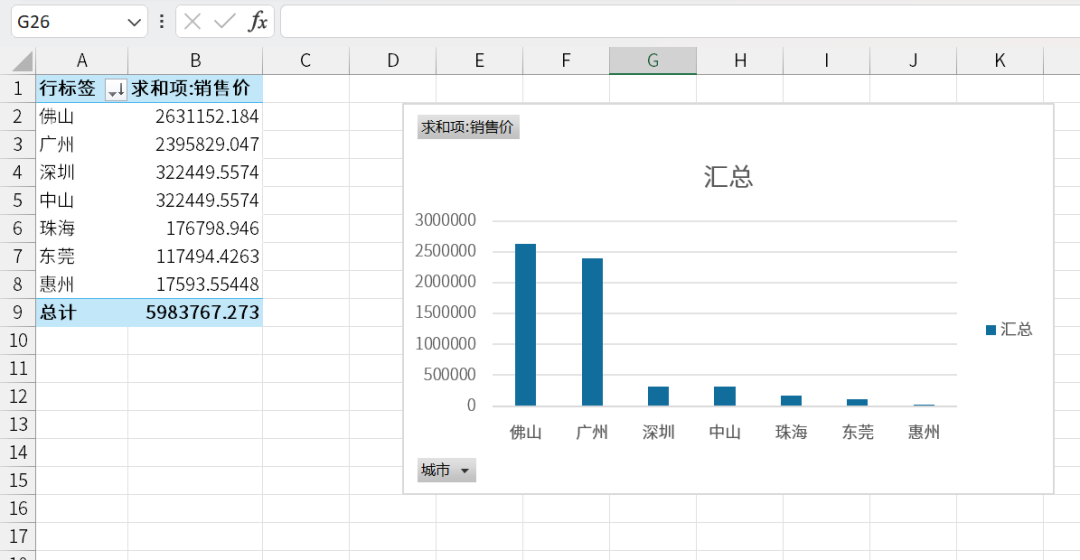

最终,可以使用透视表,把想要的分析结果呈现。

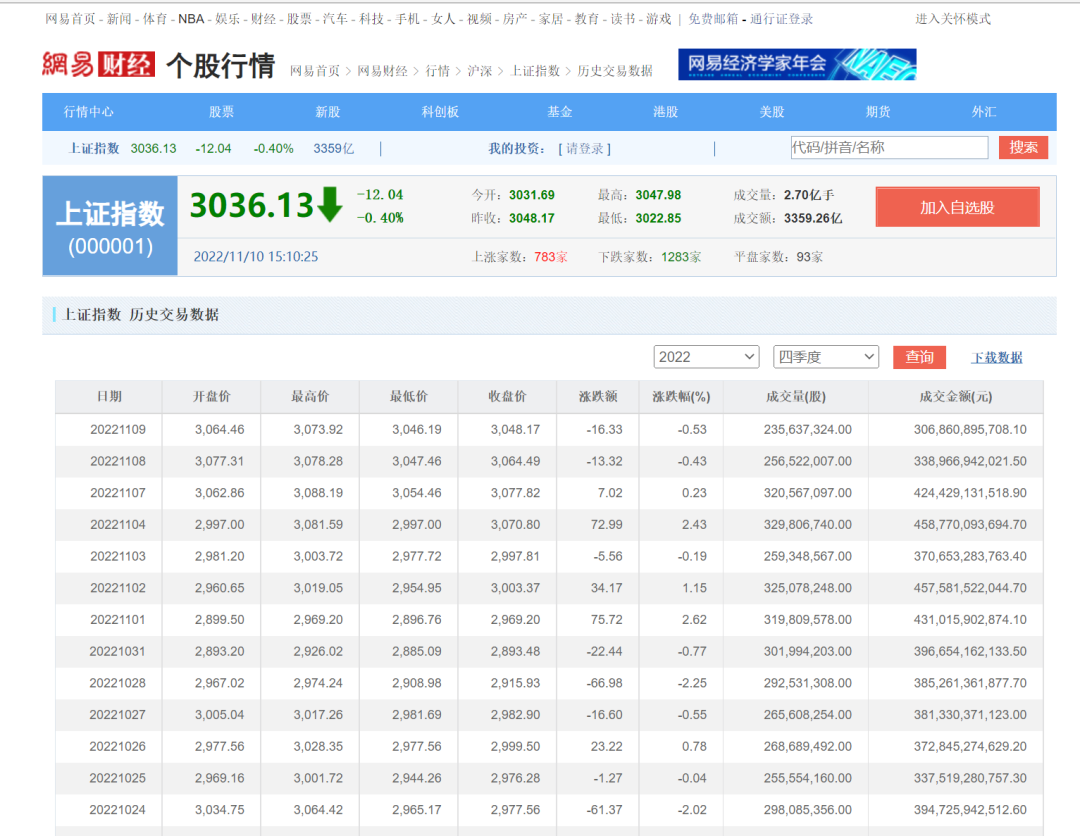

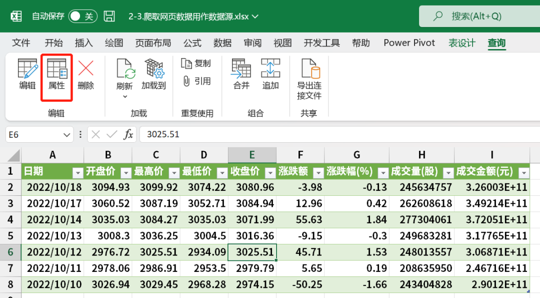

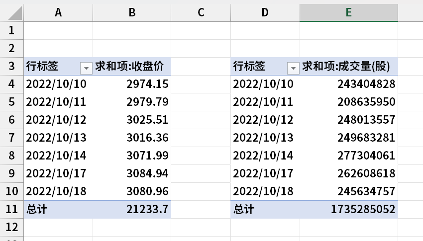

3.爬取网页数据用作透视表数据源。
在互联网时代,许多信息存放在网络上与他人共享。也越来越多的数据网站,我们可以通过网站数据,制作数据透视表。还能设置刷新方式,让透视表自动更新。
爬取数据,可以仅上载数据透视表,网页充当数据源,省掉存放数据源的内存。

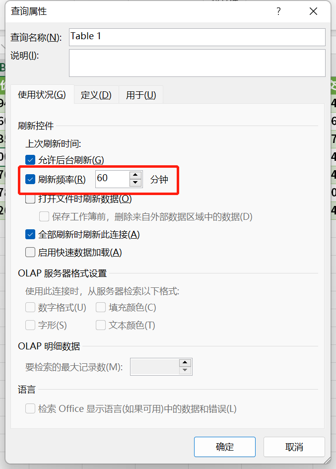

设置更新频率,让数据自动更新,省掉每天同步数据的时间。
设置刷新频率,如10分钟等,系统会自动刷新数据。

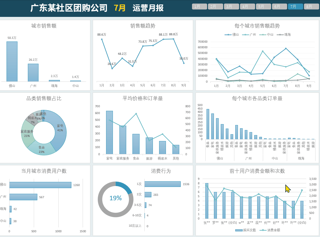

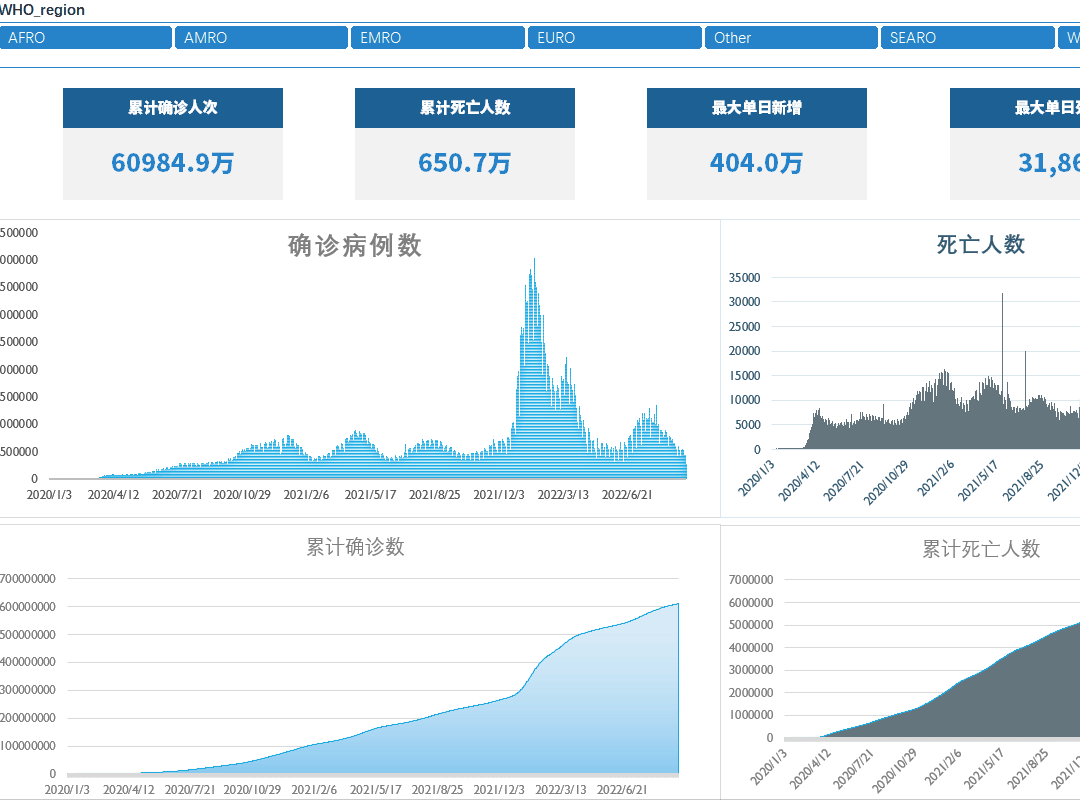

不管通过任何一种方法或渠道获取的数据源,在数据透视表使用功能都是一致的,他们也可以制作成好看的数据看板。
运营月报▲
疫情数据看版▲
