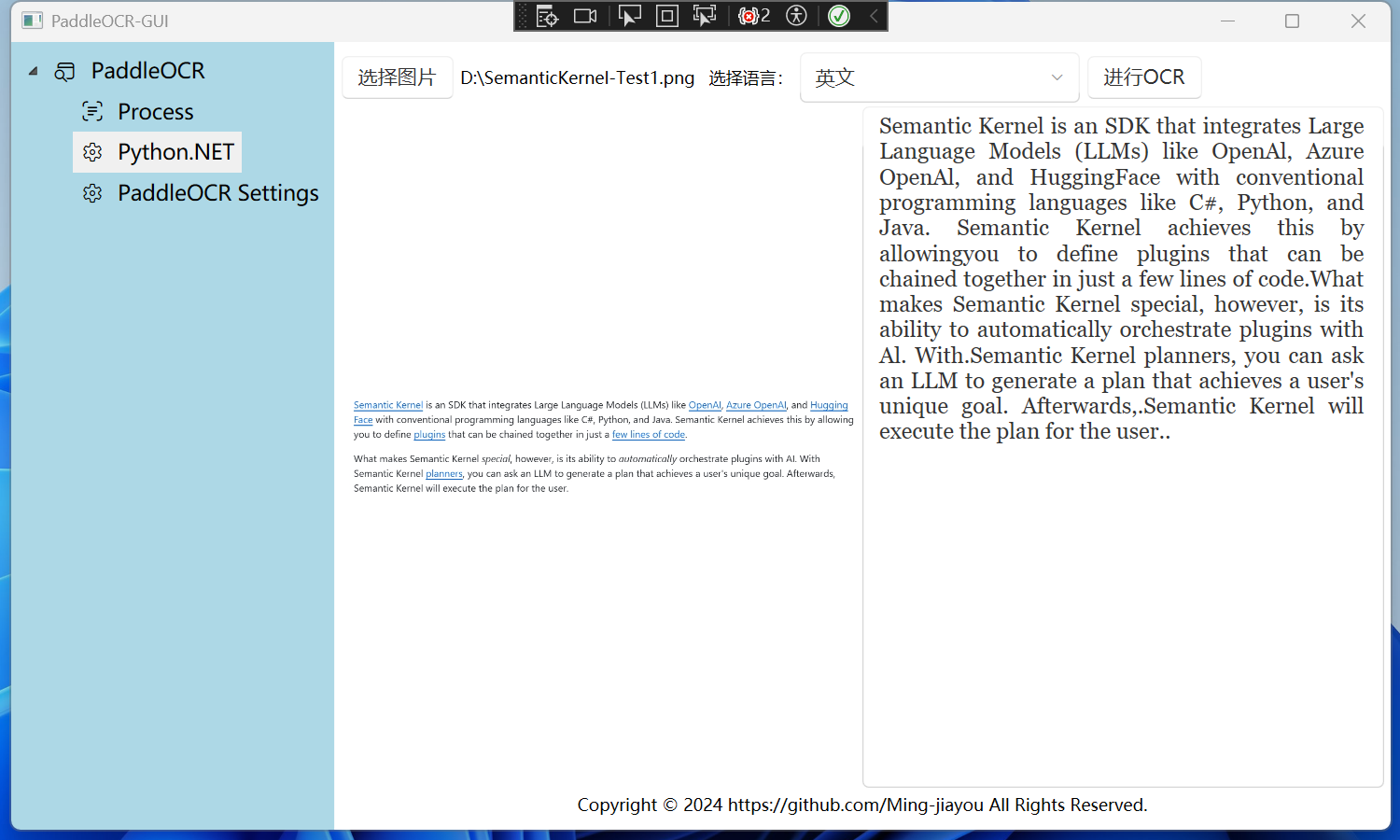

PaddleOCR-GUI只是给PaddleOCR提供了一个简单的使用界面,使用效果如下所示:
GitHub地址:https://github.com/Ming-jiayou/PaddleOCR-GUI

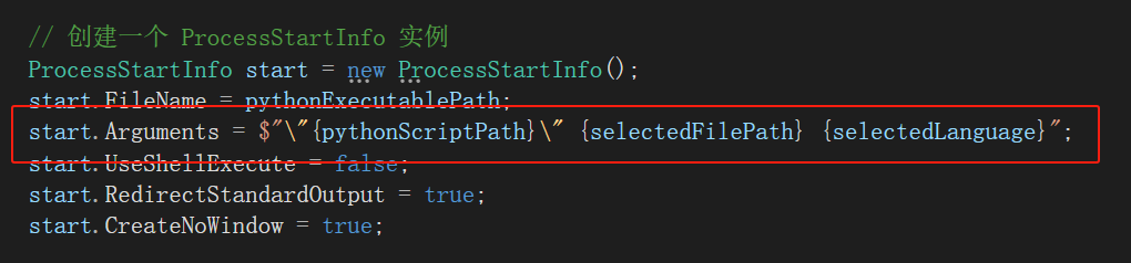

然后在C#中只需这样使用即可:
  private Task ExecuteOCRCommand()
      return Task.Run(() =>
          string selectedLanguage;
          switch (SelectedLanguage)
              case "中文":
                  selectedLanguage = "ch";
                  break;
              case "英文":
                  selectedLanguage = "en";
                  break;
              default:
                  break;
          if (PaddleOCRSettingsViewModel.PythonScriptPath == null || PaddleOCRSettingsViewModel.PythonExecutablePath == null)
              return;
          string pythonScriptPath = PaddleOCRSettingsViewModel.PythonScriptPath; // 替换为你的Python脚本路径
          string pythonExecutablePath = PaddleOCRSettingsViewModel.PythonExecutablePath; // 替换为你的Python解释器路径
          if (SelectedFilePath == null)
              return;
          string arguments = SelectedFilePath; // 替换为你要传递的参数
          // 创建一个 ProcessStartInfo 实例
          ProcessStartInfo start = new ProcessStartInfo();
          start.FileName = pythonExecutablePath;
          start.Arguments = $"\"{pythonScriptPath}\" {arguments} {selectedLanguage}";
          start.UseShellExecute = false;
          start.RedirectStandardOutput = true;
          start.CreateNoWindow = true;
          // 创建并启动进程
          using (Process process = Process.Start(start))
              using (System.IO.StreamReader reader = process.StandardOutput)
                  string result = reader.ReadToEnd();
                  OCRText = result;

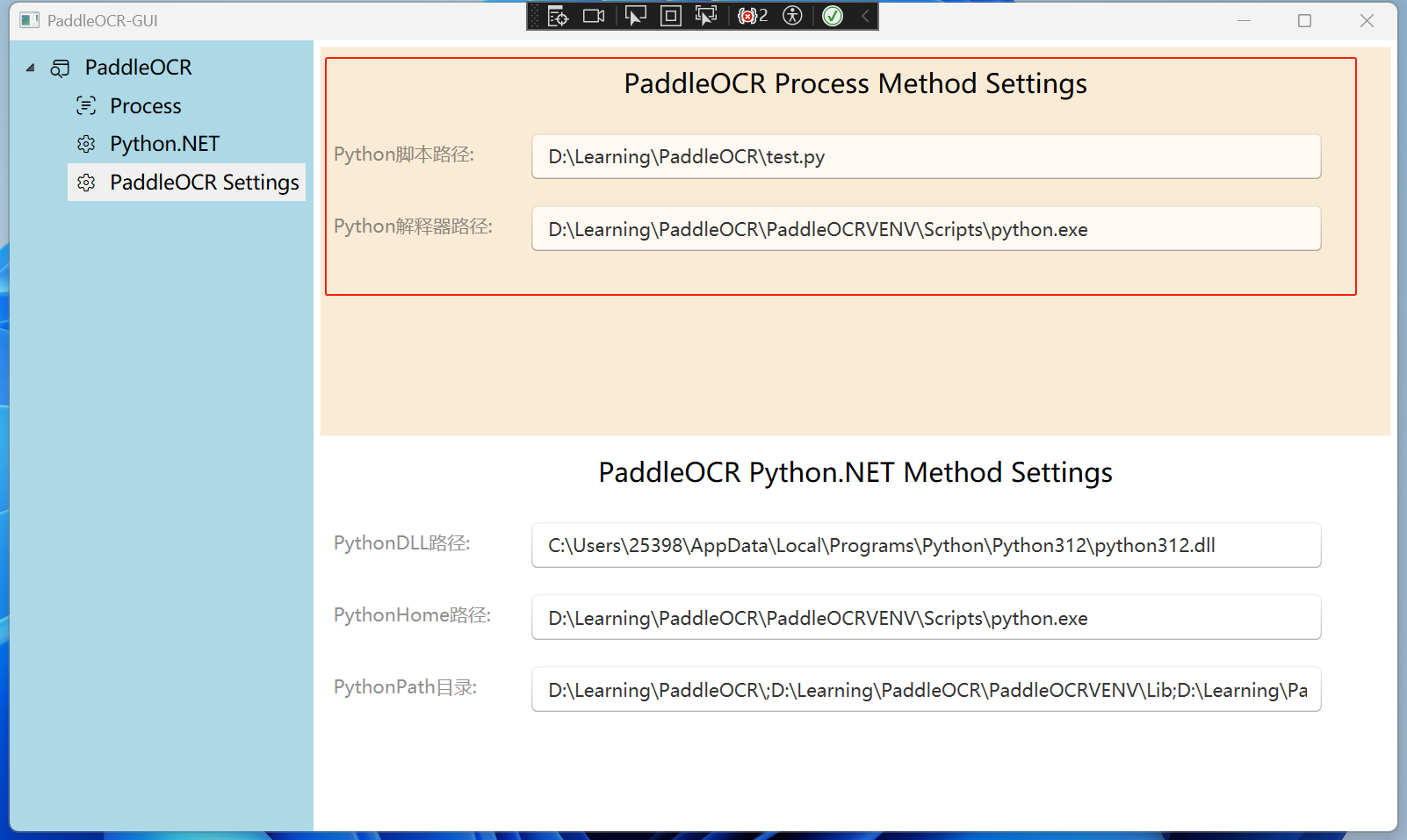

需要注意的地方在这几处:
Python解释器路径为虚拟环境中的Python解释器,我这里如下所示:
在此处传入Python脚本路径与设置的参数。
