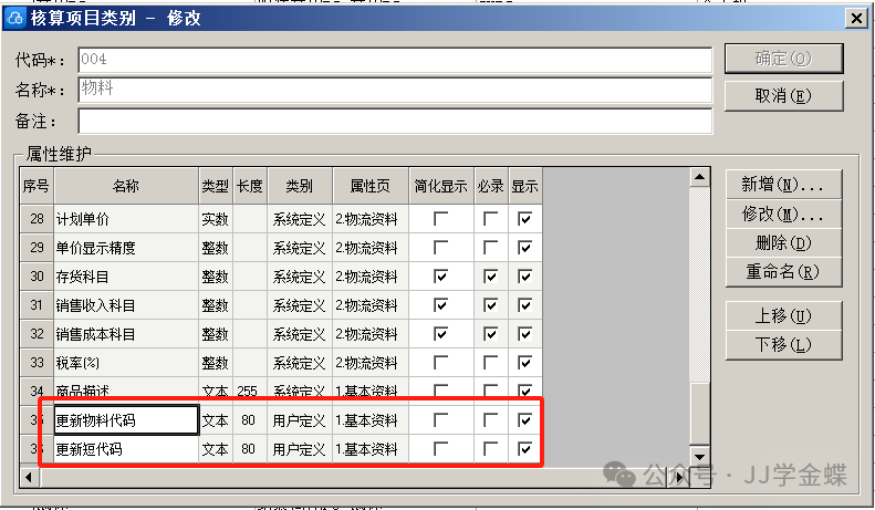

      1,在金蝶KIS专业版中为物料增加两个自定义字段,即更新物料代码更新短代码”(注意字段属性设置与物料代码和短代码一致)

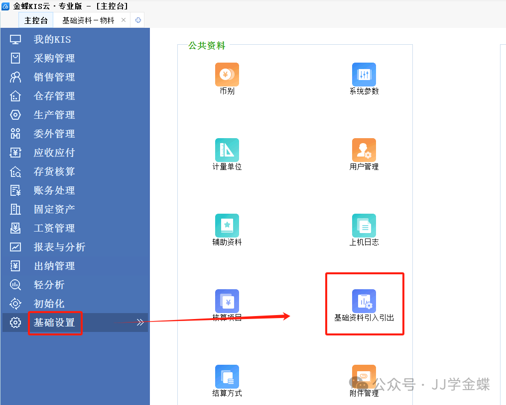

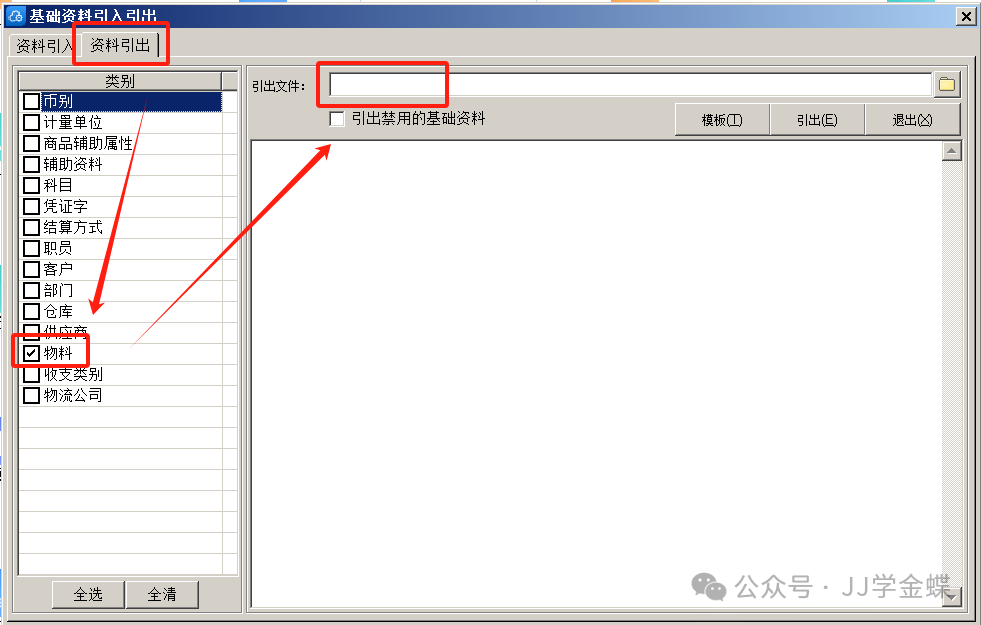

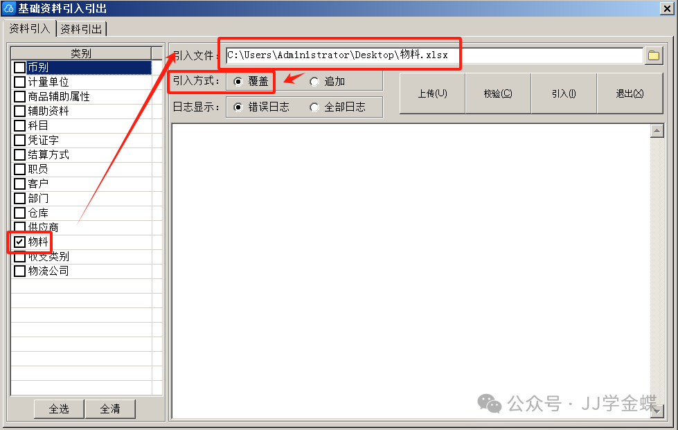

      2,在【基础设置】-【基础导入导出】里,将金蝶KIS专业版中的物料导出为Excel文件;

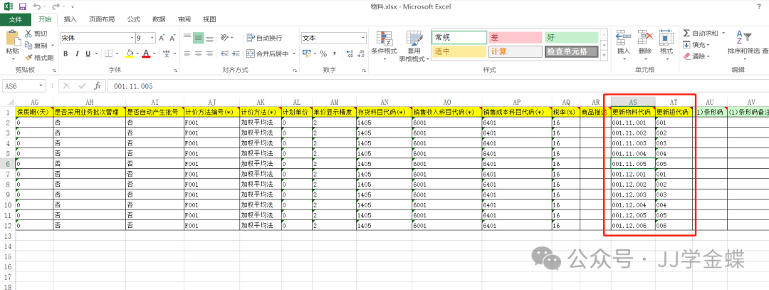

      3,在Excel中手工维护需要修改的物料的更新物料代码更新短代码字段信息;
      4,在【基础设置】-【基础导入导出】中将整理好的Excel文件导入KIS专业版;

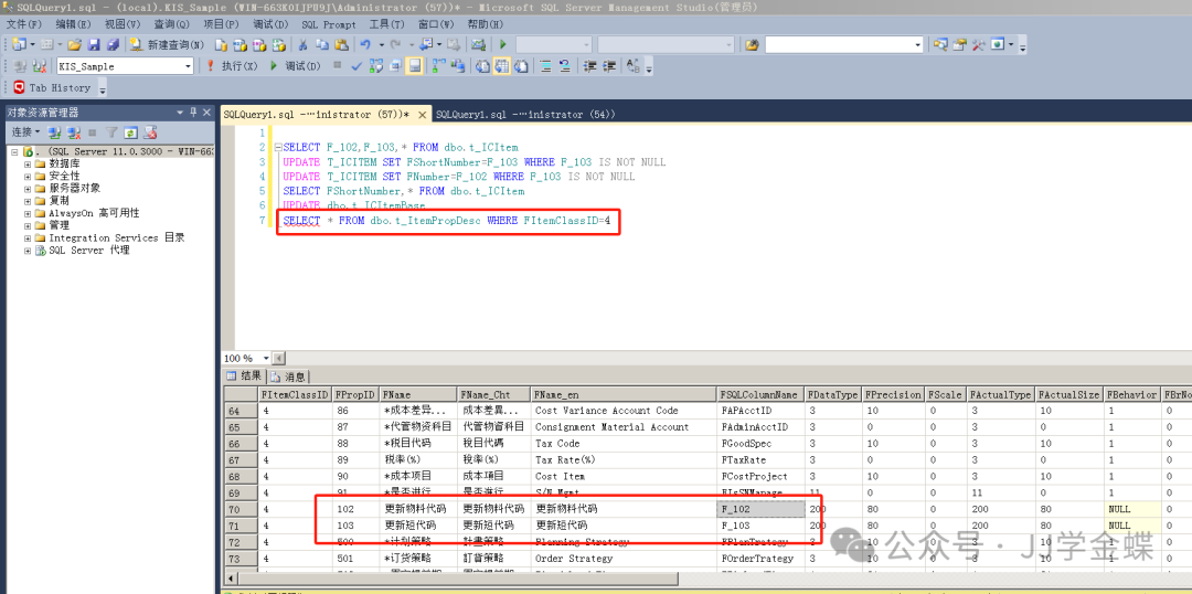

      5,前往SSMS控制台通过语句更新t_Itemt_ICItem
     登录SSM控制台通过语句查看新增字段的名字为F_102和F_103:
SELECT * FROM dbo.t_ItemPropDesc WHERE FItemClassID=4
      接着在SSMS控制台通过语句更新t_Item的FNumbert_ICItem的FNumber和FShortNumber字段:
UPDATE A SET FNumber=B.F_102 FROM T_ITEM A JOIN dbo.t_ICItem B ON A.FItemID=B.FItemID WHERE B.F_102 IS NOT NULL
UPDATE T_ICITEM SET FShortNumber=F_103 WHERE F_103 IS NOT NULL
UPDATE T_ICITEM SET FNumber=F_102 WHERE F_103 IS NOT NULL

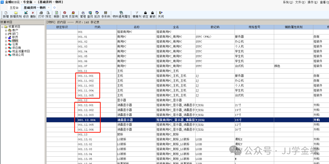

最终实现的效果如下:
