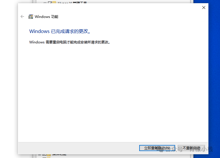

开启服务

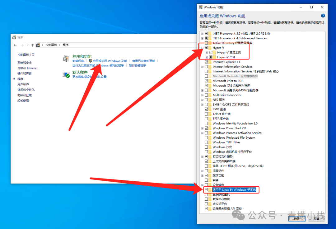

我们可以在控制面板->程序->启用或关闭 Windows 功能中开启这两个服务:
点击确定后,Windows 会自动安装需要的服务,安装完成后,会要求我们重启电脑,根据提示重启即可。

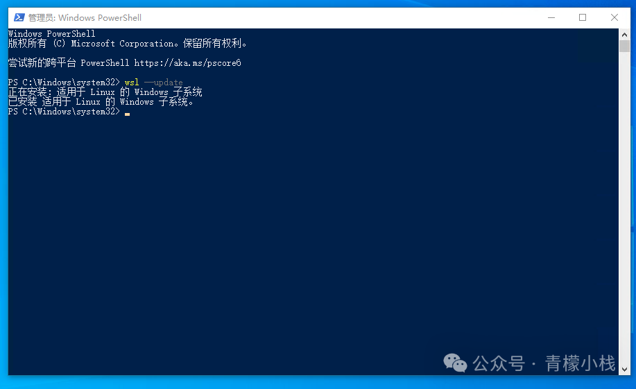

安装子系统
上面也介绍了,WSL 子系统提供了一个轻量级的Linux环境,使得开发者可以在Windows上使用Linux命令行工具、实用程序和应用程序。

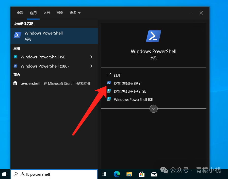

所以我们需要安装这个子系统来支撑 Docker 服务的安装和运行。我们需要使用管理员权限打开powershell终端:
执行下面的命令安装WSL服务:
wsl --update

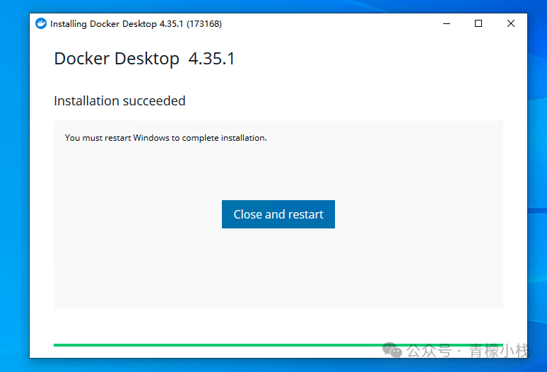

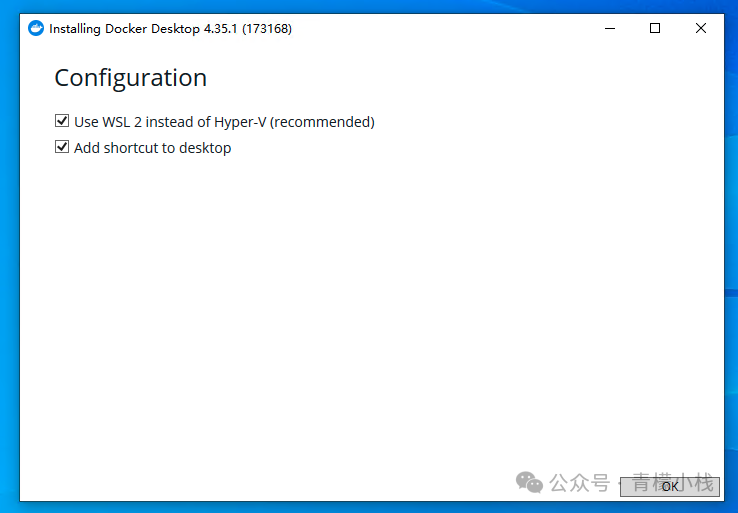

我们将下载好的安装包,双击进行安装,根据提示继续下一步:
直到出现该界面,进行重启电脑:

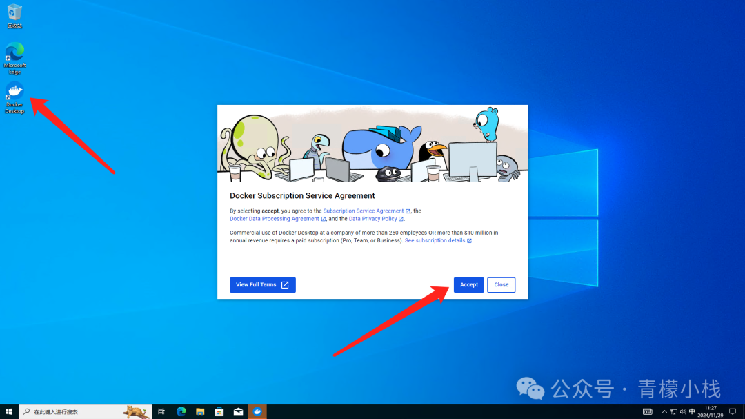

重启完成后,我们的桌面上会多处一个 Docker 的快捷方式,并且会自动启动 Docker 服务:

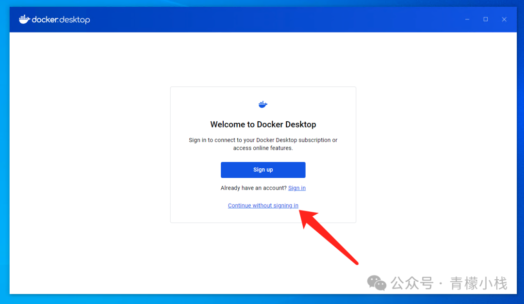

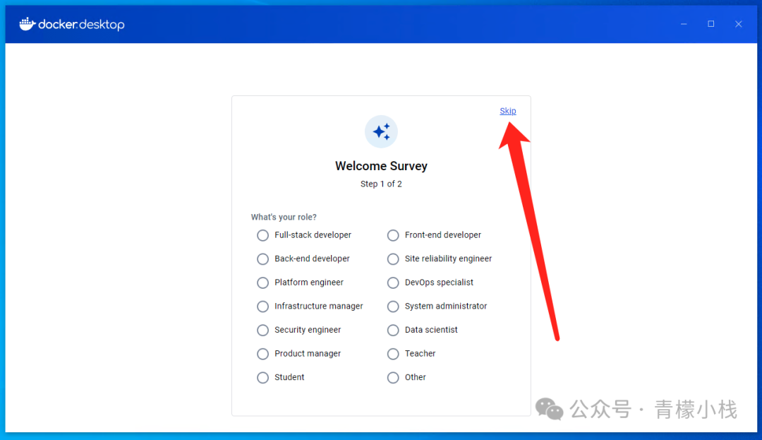

点击Accept后,会让我们登录账号,我们可以进行跳过不登录,包括后面的选项我们都可以进行跳过:
跳过
跳过

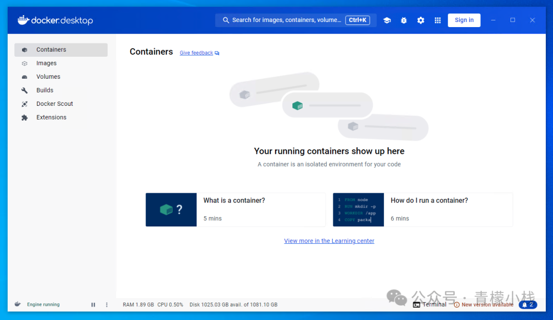

这样我们就进入到了 Docker 服务的主界面中:

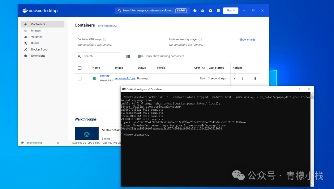

我们在cmd终端去执行命令:
docker run -d --restart unless-stopped --network host --name upsnap -v pb_data:/app/pb_data ghcr.io/seriousm4x/upsnap:latest
然后可以看到拉取镜像,并创建启动容器,并在 docker 的 GUI 界面中可以看到正在运行的服务信息:
