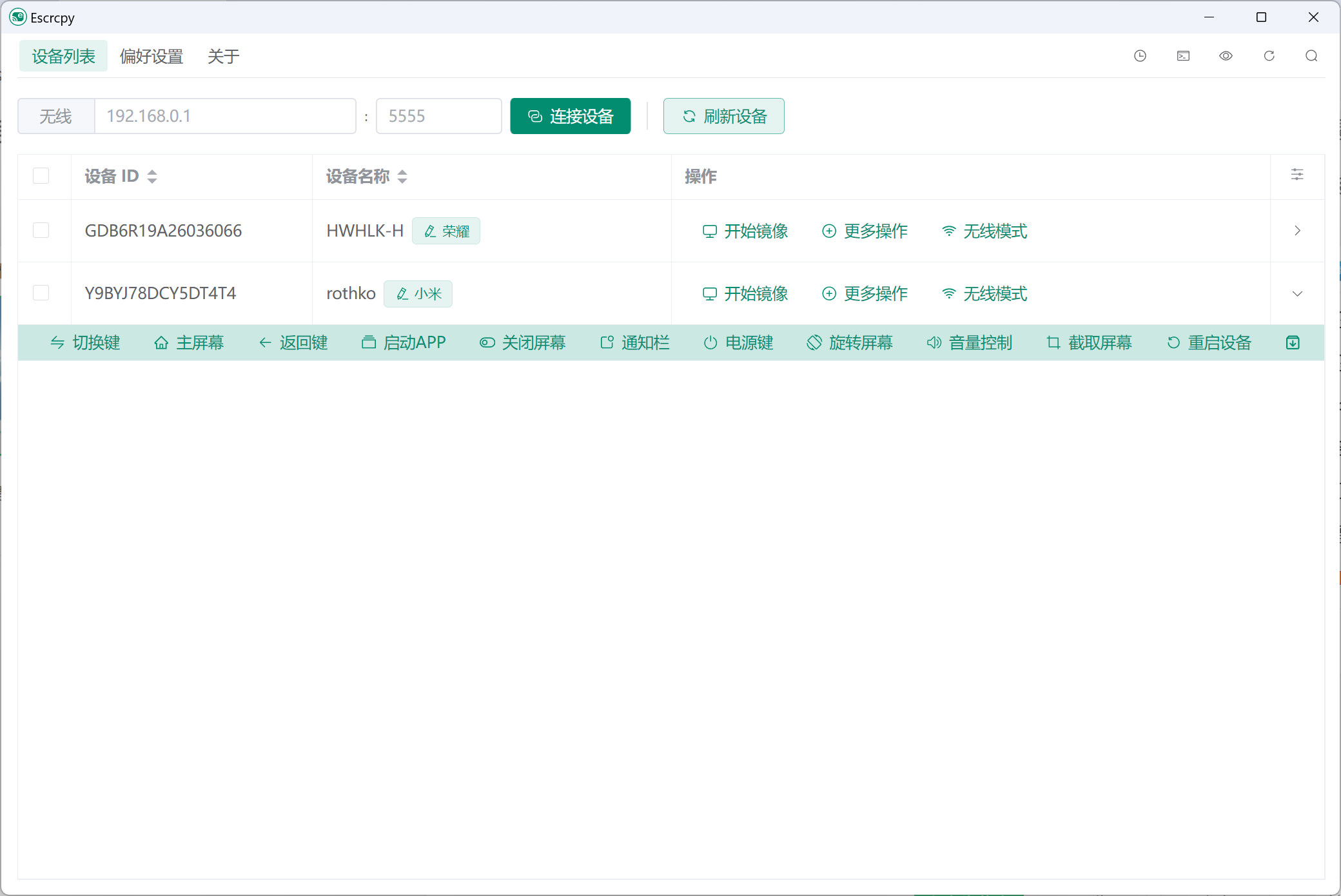

Escrcpy也是一个开源软件,不同于scrcpy只能在控制台运行,Escrcpy做了界面,比scrcpy更方便使用
那么有了scrcpy 3.0的加持,Escrcpy有什么神奇之处呢?

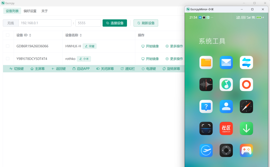

我们可以在连接设备后,点击开始镜像,电脑上就会出现手机的窗口,这和以前的版本是一样的

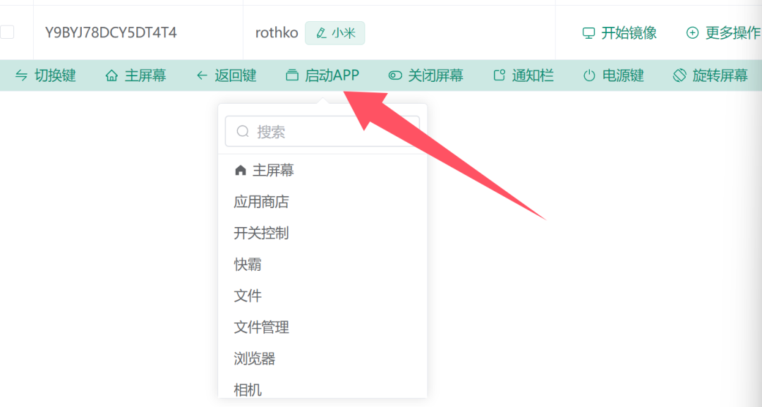

然后我们会发现在设备名称下方多了一个启动APP的按钮,点击它我们可以搜索手机上的APP,然后点击启动

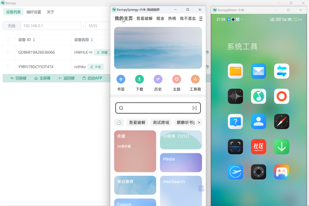

启动之后桌面上就有两个窗口了,这里启动的左边个窗口实际上就是通过虚拟显示器启动的,两个窗口都能操作
但是你会发现操作右边个窗口时手机也会跟着变化,而操作左边虚拟显示器启动的窗口时,手机没有任何变化

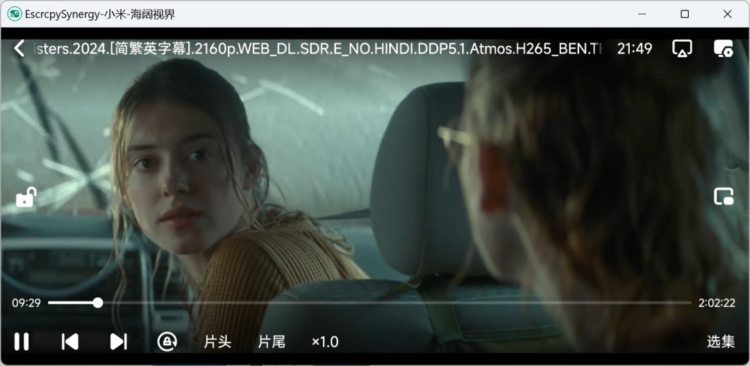

如果此时你将手机锁屏,第一个窗口也会锁屏不再显示画面,但是利用虚拟显示器启动的应用窗口还在继续显示,并且声音也会继续播放(锁屏后窗口不能操作,解锁后可以继续操作)
因此利用虚拟显示器启动APP,非常适合将手机投屏到电脑播放音视频,然后继续刷手机的场景,并且可以真正做到让手机锁屏(让屏幕不耗电),把电脑当显示屏
