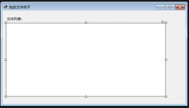

2. 设计表单
Form1 上,添加一个TextBox 控件,用于显示所选文件的路径。
设置TextBox 的Multiline 属性为 True,让它能够显示多行文本。如图:
最终界面设计如下:

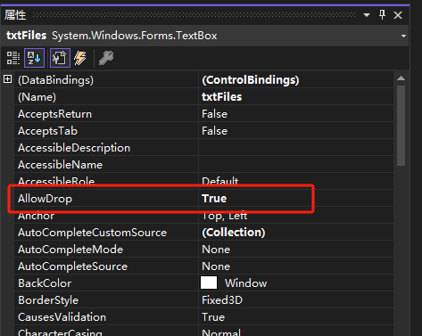

为了能够接收拖放操作,我们需要启用TextBox 的拖放功能。
TextBox 的属性窗口中,找到AllowDrop 属性并将其设置为True。如图:

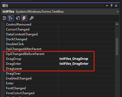

4. 添加拖放事件
接下来,我们需要处理拖放事件。在TextBox 的事件面板,双击添加DragEnter 和DragDrop 两件事件,如下图:

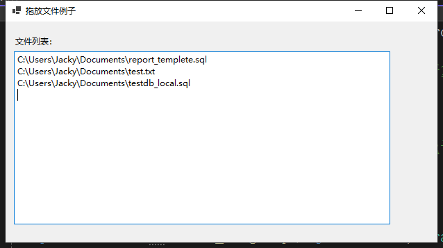

6. 运行应用程序
保存并运行应用程序。
现在,你可以尝试从文件管理器中拖动文件到你的应用程序窗口,文件路径将会显示在TextBox 中。如下图:
