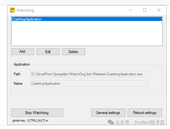

看门狗位于系统托盘中,打开后可以进行启用、禁用和配置。
Watchdog 设置
Watchdog 提供了多种参数供用户为每个应用程序进行自定义设置:
路径:应用程序的路径。工作目录也基于此路径。
参数:应用程序启动时的命令行参数。
进程名:应用程序运行时的进程名称。这通常是应用程序的名称,但并不总是如此。此名称用于监控应用程序是否在运行以及有多少个实例。
启动一次:允许用户测试设置是否正确,并确实能够启动应用程序。
最小进程数:应保持运行的应用程序实例的最小数量。对于大多数应用程序来说,通常是 1,但对于某些服务器应用程序,可能需要运行多个实例。
最大进程数:如果运行的进程数量超过此数值,多余的进程将被终止。
使用心跳:指的是可以集成到用户应用程序中的心跳库。
忽略从未获得的心跳:如果应用程序从未获得过心跳,则只有在心跳曾经建立但后来停止的情况下才会重启。
最大心跳间隔:两次心跳之间的最大时间间隔。如果超过这个时间间隔没有接收到心跳信号,Watchdog 将重启应用程序。确保应用程序发送心跳信号的频率高于此间隔至少两倍。
最大无响应时间:应用程序可以处于无响应状态的最大时间。
启动监控延迟:应用程序启动后到首次轮询之间的延迟时间。这给了应用程序足够的时间来正常启动并变得可响应。
重试间隔:重启应用程序之间的等待时间。
活动/非活动:当应用程序设置为“活动”(并且 Watchdog 正在运行)时,监控开始。

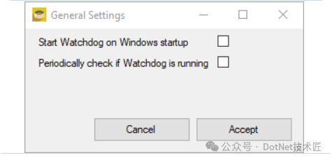

持久化设置
Watchdog 可以配置为随系统启动而自动启动,并定期检查自身是否正在运行:
在 Windows 启动时启动 Watchdog:当用户登录时启动应用程序(该应用程序不是作为服务运行)。
定期检查 Watchdog 是否运行:如果启用了此选项,任务计划程序将每隔五分钟尝试启动应用程序。
